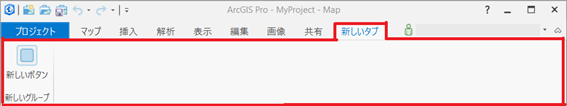

② 新規タブの作成
リボン上に新規にタブを作成することができます。

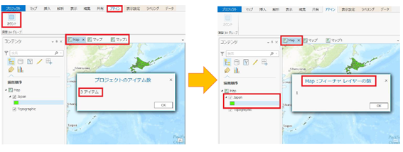

③ アイテム数とフィーチャ レイヤー数の取得
カウントボタンをクリックして、プロジェクトに追加しているアイテム数とフィーチャ レイヤー数を表示するといったアドインを開発することもできます。
