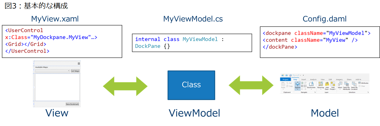

第1弾のブログでも少し触れましたが、Pro SDK は MVVM モデルを考慮した設計になっています。
基本的な構成は以下のような図になります。
上記の図では、Config.daml ファイルに Pro UI の要素を定義して、定義した要素を .NET クラスで作成しています。
それぞれのファイルについて次のことを主に定義します。
Config.daml:ArcGIS Pro をカスタマイズする UI の要素を定義します(タブ・グループ・ボタンなど)。
MyViewModels.cs:View とのデータの受け渡しやボタンなどを押下したときの処理を実装します。
MyView.xaml:ドックパネルやポップアップなどの UI を実装します。
※上記で定義した以外でも .NET の基本設計・挙動に従って開発することが可能です。
基本的にはこのような構成でアドインプログラムを実装していきます。

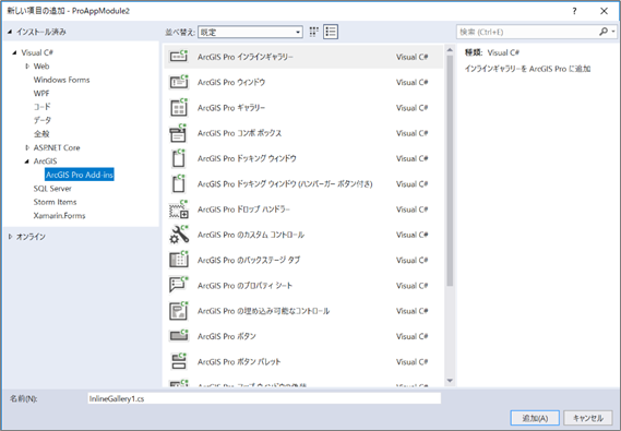

また、.NET クラスで作成する Pro UI の要素については多くのテンプレートが提供されています。
図4:Pro SDK で提供されているアドインモジュールのテンプレート群

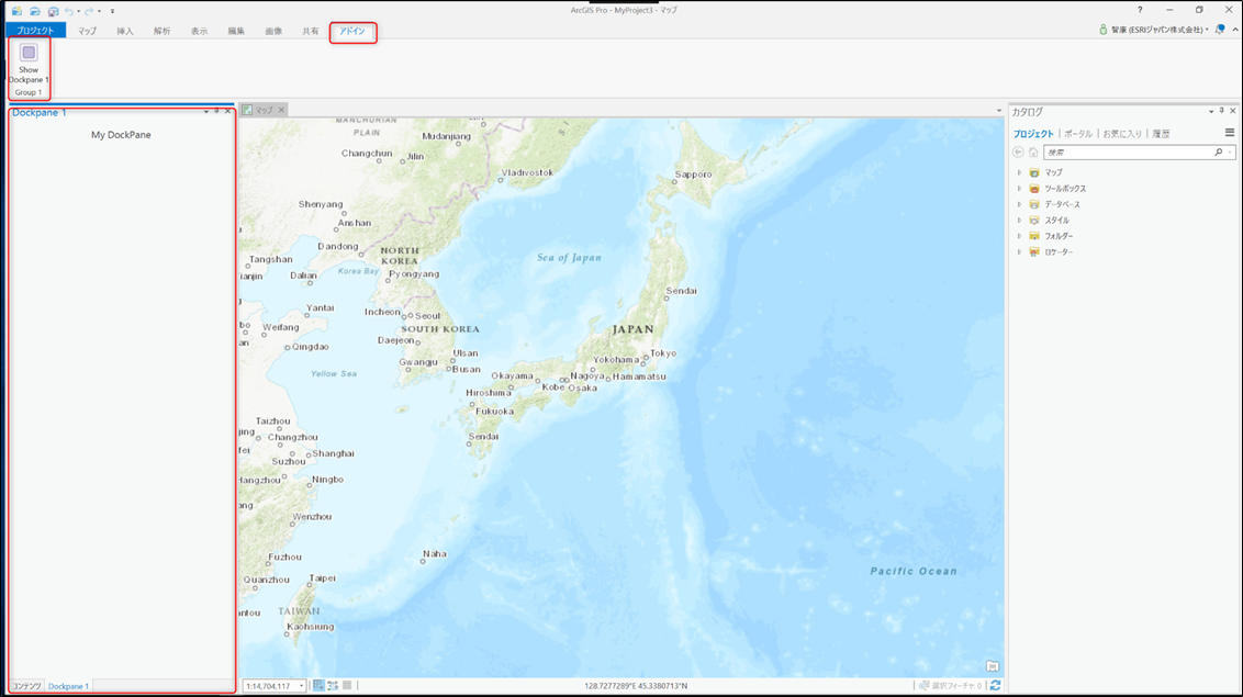

実際に Visual Studio でアドインプロジェクトを作成し、デバッグすると ArcGIS Pro では次のように表示されます。
これはあくまで一例ですが、リボン上にアドインのタブが追加され、ドックパネルを呼び出すボタンが定義されており、ボタンを押下することでドックパネルを画面に表示します。
