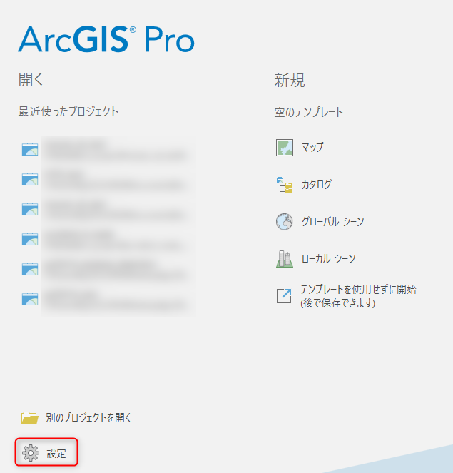

  • ArcGIS Pro を開き、左下の [設定] をクリックします

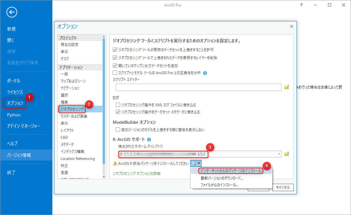

  • [ジオプロセシング] をクリックし、[R-ArcGIS サポート] の項目の中の [検出された R ホーム ディレクトリ] にインストールした R のディレクトリが設定されていることを確認してください。ディレクトリが異なる場合は手動で変更してください。
  • [ArcGIS R 統合パッケージをインストールしてください] と記載されている右側のアイコンをクリックし、[インターネットからのパッケージのインストール] をクリックするとインストールが始まります。

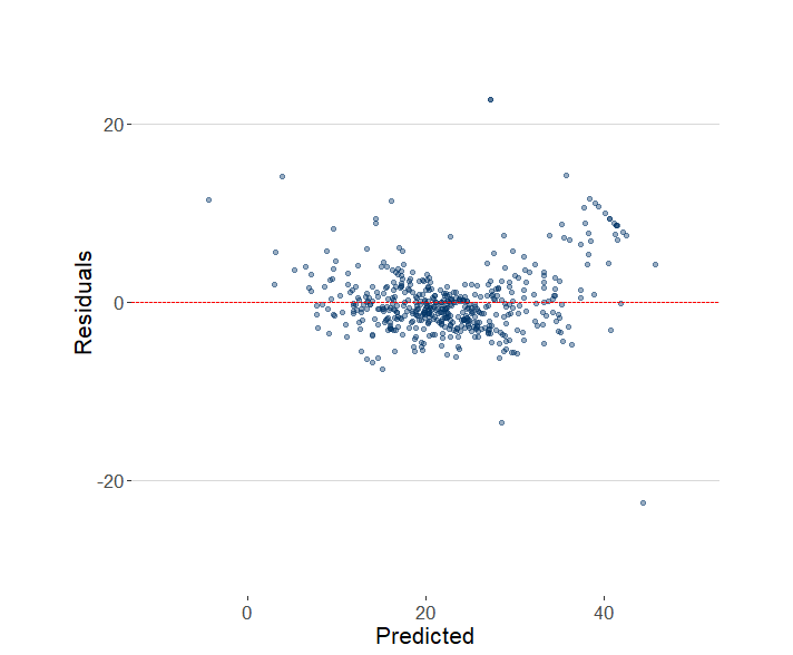

以下のコードは 2 種類のチャートを作成しています。1 つ目は横軸に予測結果、縦軸に残差を取ったものです。プロットされた点が 0 を示す赤い点線から離れているほど残差が大きい (予測と実際の値の差が大きい) ことを示します。2 つ目は縦軸に予測結果を、横軸に実際の値を取っています。こちらも同じように赤い点線から離れたポイントは予測と実際の値の差が大きいことを示しています。

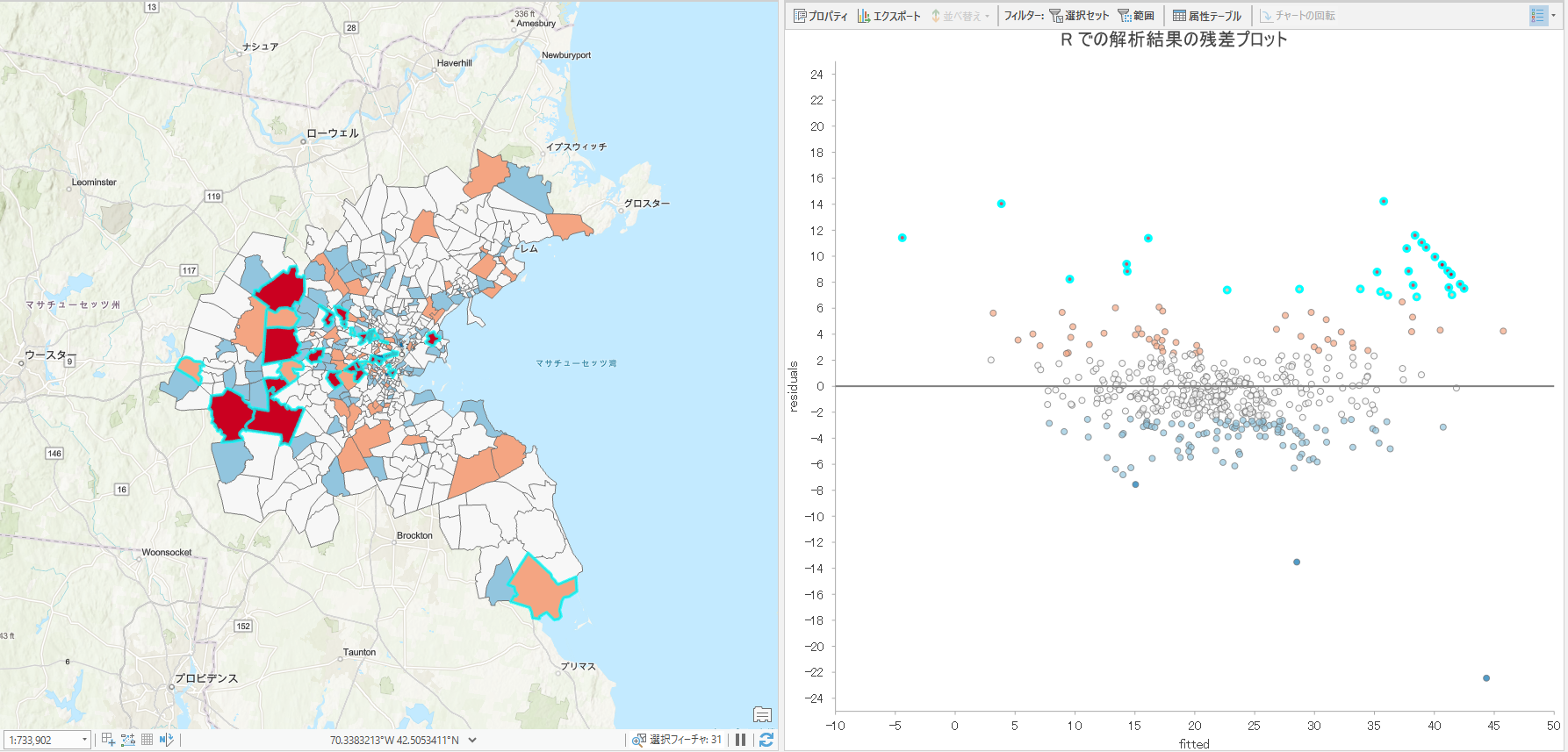

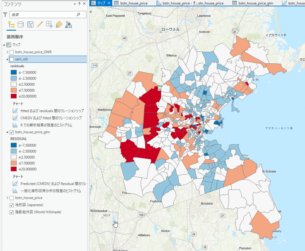

ArcGIS Pro 上で残差を地図上にプロットします。以下の画像では、ArcGIS Pro [一般化線形モデル] の結果と、R での解析結果を交互に表示しています。両者の結果を比較できるようにシンボルを調整していますが、どちらも残差を等間隔で分類し塗り分けています。R での解析結果の方が色の濃い地区が減少しており、残差のばらつきが小さい (予測と実際の値の差が少ない) ことがわかります。

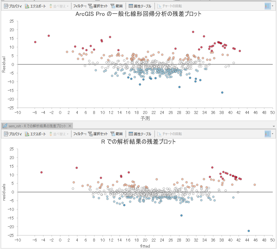

また、補足として R を用いたチャート作成のコードをご紹介しましたが、ArcGIS Pro にはノンコーディングで見栄えの良いチャートを作成する機能が標準で実装されています。以下では ArcGIS Pro での解析結果と、R を用いた場合の解析結果、それぞれの残差をプロットして比較しています。下側に表示されている R での解析結果の方が、残差が 0 付近に集まっているのがわかります。
作成したチャートはマップと連動しているため、チャート上でポイントを選択するとマップ上でも同じように選択され、マップ上でもすぐに確認することが可能です。
