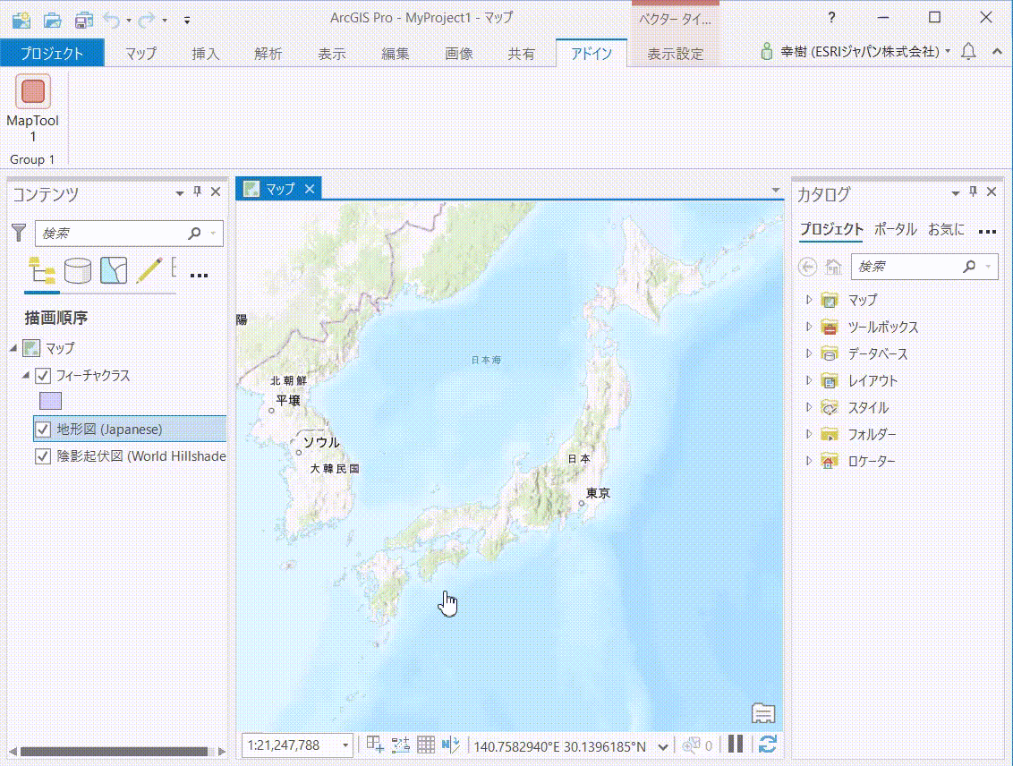

マップとの対話的な操作とは、マップをクリックしたり、ジオメトリをスケッチしたり、マップに対して何らかの操作をしてそこから結果を得ることです。以下動画でマップをクリックした地点の座標を表示させていますが、これはマップをクリックして(マップに対する操作)、そこの座標を取得する(結果を得る)というマップとの対話的な操作の一例です。
Pro SDK でマップとの対話的な操作を行うためのアイテム
「マップ ツール」というアイテムを使用する必要があります。上記動画の「MapTool1」というボタンがそれにあたります。マップ ツールの実装方法については後述します。

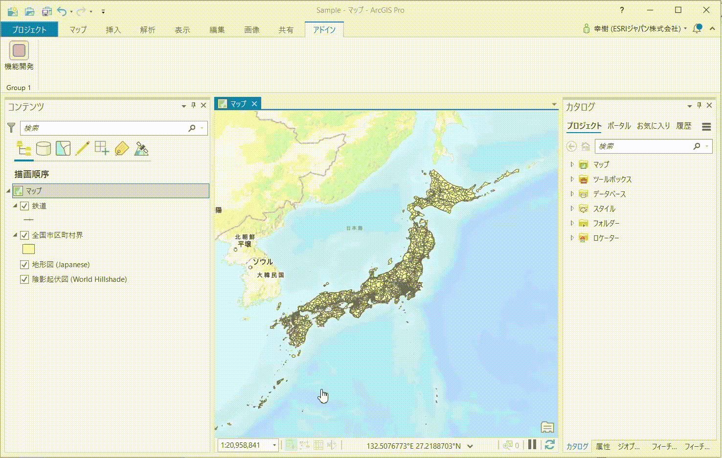

本記事で実装する機能の概要

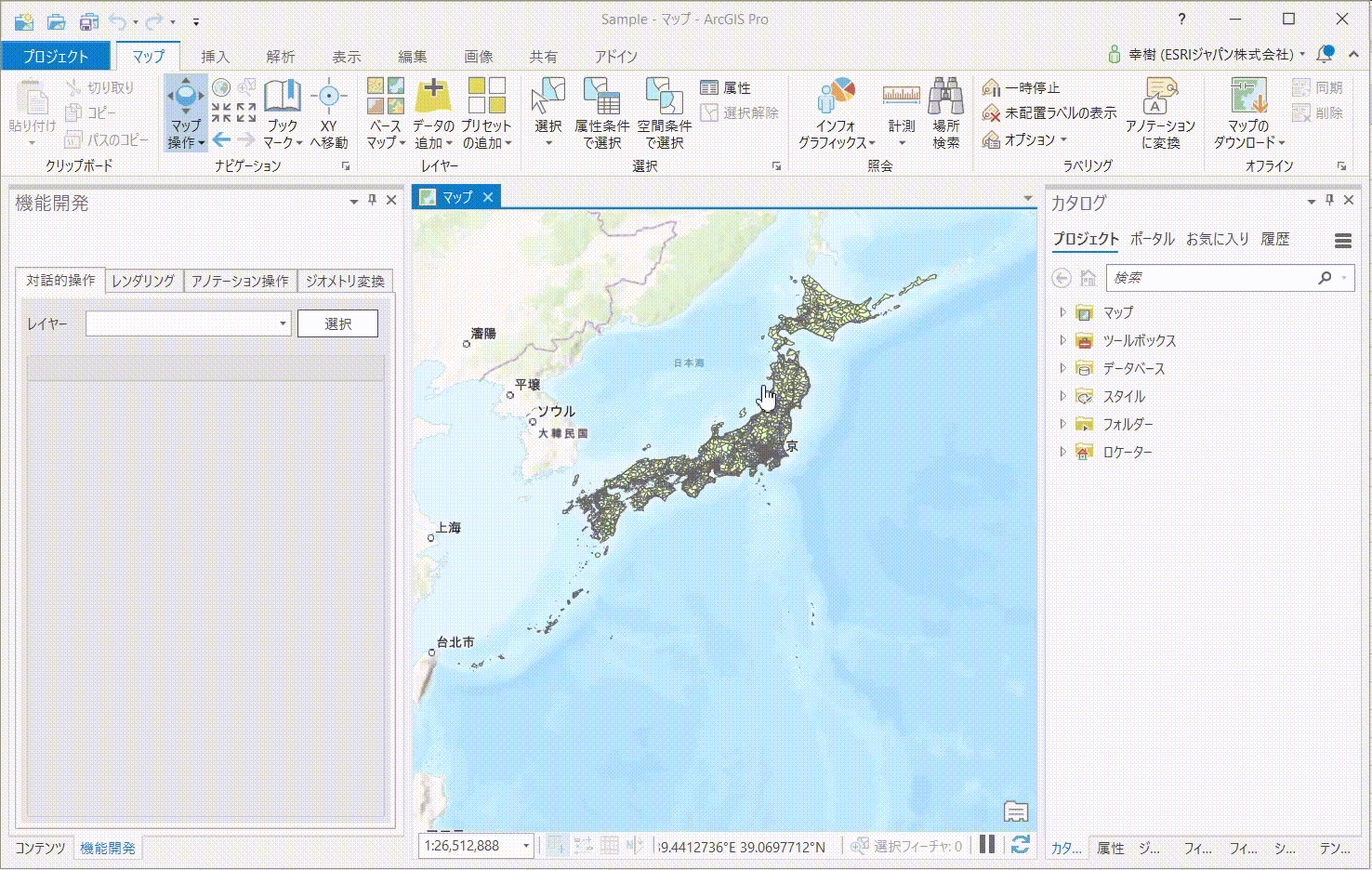

マップ ツールで選択したフィーチャの属性をドッキング ウインドウに配置した DataGrid に表示させる機能を実装します(以下「完成イメージ」参照)。ドッキング ウインドウの実装方法については後述します。
完成イメージ
※本記事ではドッキング ウインドウの「対話的操作」タブ内の一部機能の実装を行います(当該タブ内のその他の機能は次回の連載にてご紹介します)。他タブの機能も今後の連載でご紹介します。

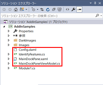

本記事で使用するファイル
1.Config.daml
ボタンなどのアイテムに対して、配置場所などを定義するための設定ファイル。プロジェクト作成時にデフォルトで作成されます。
2.IdentifyFeatures.cs
マップ ツール。作成手順に関しては「1.マップツールの作成」をご参照ください。
3.MainDockPane.xaml
ドッキング ウインドウ。作成手順に関しては「Pro SDK を使用した ArcGIS Pro の拡張④:アドインの開発」をご参照ください。
4.MainDockPaneViewModel.cs
ViewModel。ドッキング ウインドウ(MainDockPane.xaml)作成時に自動的に作成されます。

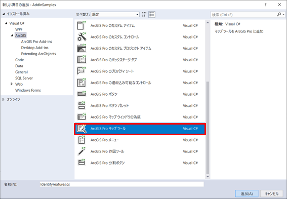

1.1  マップ ツールをプロジェクトに追加
「プロジェクトを右クリック > 追加 > 新しい項目ArcGIS Pro マップ ツール」の手順でマップ ツールをプロジェクトに追加します(本記事ではIdentifyFeatures.cs と名前を付けて保存しています)。

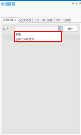

3. アクティブなマップ ビューに存在するレイヤーをコンボ ボックスに格納
コンボ ボックスの選択肢がアクティブなマップ ビューに含まれているレイヤーを動的に表示するように実装します。

コンボ ボックスの 「Itemsource」 と 「SelectedItem」 属性を 「MainDockPaneViewModel.cs」 の「FeatureLayers」 と 「SelectedFeatureLayer」プロパティとバインドさせます。
<ComboBox Grid.Column="1" ItemsSource="{Binding FeatureLayers}"
          SelectedItem="{Binding SelectedFeatureLayer}"/>‍‍‍‍‍‍‍‍‍‍‍‍‍‍‍‍‍‍‍‍‍‍‍‍
3.2 コンボ ボックスとバインドするプロパティを作成
「MainDockPaneViewModel.cs」 に「FeatureLayers」と「SelectedFeatureLayer」プロパティ(「3.1」でバインドさせたプロパティ)を作成します。各々の役割は以下の通りです。
・FeatureLayers・・・アクティブなマップ ビューに存在するレイヤーを格納
・SelectedFeatureLayer・・・コンボ ボックスで選択しているレイヤーを格納
private ObservableCollection<BasicFeatureLayer> _featureLayers = new ObservableCollection<BasicFeatureLayer>();
private BasicFeatureLayer _selectedFeatureLayer;
public ObservableCollection<BasicFeatureLayer> FeatureLayers
    get { return _featureLayers; }
    set
        SetProperty(ref _featureLayers, value, () => FeatureLayers);
public BasicFeatureLayer SelectedFeatureLayer
    get { return _selectedFeatureLayer; }
    set
        SetProperty(ref _selectedFeatureLayer, value, () => SelectedFeatureLayer);
3.3 GetLayers() メソッドの実装
「3.2」で作成した「FeatureLayers」プロパティにアクティブなマップ ビューに存在するレイヤーを格納します。
private void GetLayers()
    // アクティブなマップビューを取得
    var mapView = MapView.Active;
    if (mapView == null)
        return;
    // コンボ ボックスに格納されているレイヤーをクリア
    FeatureLayers.Clear();
    // コンボ ボックスにレイヤーを格納
    foreach (var featureLayer in mapView.Map.Layers.OfType<BasicFeatureLayer>())
        FeatureLayers.Add(featureLayer);
これで「アクティブなマップ ビューに存在するレイヤーをコンボ ボックスに格納」は完了です。

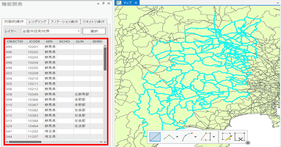

4. マップ ツールを使用して選択したフィーチャの属性を DataGrid に表示
マップ ツールを使用して選択したフィーチャの属性を表示する DataGrid を実装します。

DataGrid の「ItemsSourse」 属性と 「MainDockPaneViewModel.cs」 の 「SelectedFeatureDataTable」 プロパティをバインドします。
<DataGrid
   ItemsSource="{Binding Path=SelectedFeatureDataTable, Mode=OneWay}"
   Grid.ColumnSpan="2">
</DataGrid>‍‍‍‍‍‍‍‍‍‍‍‍‍‍‍‍‍‍‍‍‍‍‍‍‍‍‍‍‍‍‍‍‍‍‍‍‍‍‍‍‍‍‍‍‍‍‍‍‍‍‍‍‍‍‍‍
4.2 DataGrid とバインドするプロパティを作成
「MainDockPaneViewModel.cs」 に「SelectedFeatureDataTable」プロパティを作成します。
private DataTable _selectedFeatureDataTable;
public DataTable SelectedFeatureDataTable
    get { return _selectedFeatureDataTable; }
    set
        SetProperty(ref _selectedFeatureDataTable, value, () => SelectedFeatureDataTable);
これで「マップ ツールを使用して選択したフィーチャの属性を DataGrid に表示」は完了です。

・OnMapSelectionChanged()
マップ ツールを使用して選択したフィーチャのフィールド情報と属性を取得し、それらを DataGrid に格納します。
private void OnMapSelectionChanged(MapSelectionChangedEventArgs args)
    QueuedTask.Run(() =>
        // レイヤーを選択していない場合
        if (_selectedFeatureLayer == null)
            return;
        var listColumnNames = new List<KeyValuePair<string, string>>();
        var listValues = new List<List<string>>();
        // 選択したフィーチャを処理する
        using (var rowCursor = _selectedFeatureLayer.GetSelection().Search(null))
            bool bDefineColumns = true;
            while (rowCursor.MoveNext())
                var anyRow = rowCursor.Current;
                if (bDefineColumns)
                    // 選択したフィーチャのフィールドを取得
                    foreach (var fld in anyRow.GetFields().Where(fld => fld.FieldType != FieldType.Geometry))
                        listColumnNames.Add(new KeyValuePair<string, string>(fld.Name, fld.AliasName));
                // 選択したフィーチャの属性を取得
                var newRow = new List<string>();
                    newRow.Add((anyRow[fld.Name] == null) ? string.Empty : anyRow[fld.Name].ToString());
                listValues.Add(newRow);
                bDefineColumns = false;
        // DataGridにカラムを設定
        SelectedFeatureDataTable = new DataTable();
        foreach (var col in listColumnNames)
            SelectedFeatureDataTable.Columns.Add(new DataColumn(col.Key, typeof(string)) { Caption = col.Value });
        // DataGridに選択したフィーチャの属性を格納
        foreach (var row in listValues)
            var newRow = SelectedFeatureDataTable.NewRow();
            newRow.ItemArray = row.ToArray();
            SelectedFeatureDataTable.Rows.Add(newRow);
        if (_selectedFeatureDataTable.Rows.Count > 0)
           // ズーム
           ZoomToSelection();
        NotifyPropertyChanged(() => SelectedFeatureDataTable);
