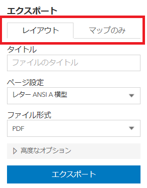

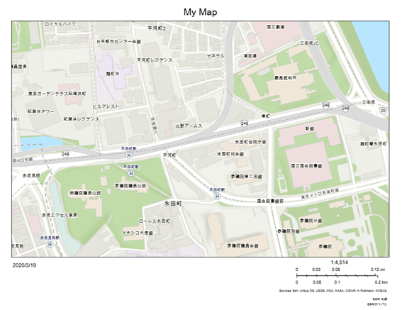

3. 印刷ウィジェットの使い方と機能
印刷ウィジェットでは、レイアウトを設定して地図を印刷する方法と、地図のみを印刷する方法が用意されています。
レイアウトを設定する場合は、ページ設定(例:A3 横型など)とファイル形式、高度なオプションとして、作成者や著作権、縮尺、DPI の設定ができます。
マップのみを印刷する場合は、ファイル形式、表示幅や高さ、高度なオプションとして縮尺や DPI の設定ができます。

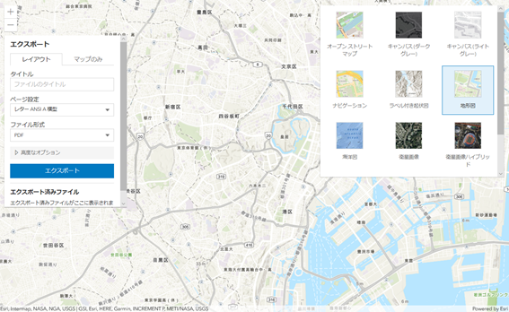

4. Expand ウィジェット
ArcGIS API for JavaScript は、ウィジェットを使用することで、非常に簡単に GIS アプリケーションに機能を追加することができますが、複数のウィジェットを配置すると、メインの地図の大部分がウィジェットと重なってしまい、以下の例のように UI のユーザービリティが損なわれます。
例:Print ウィジェットと BasemapGallery ウィジェットを同時表示
Expand モジュールを使うことで、ウィジェットをトグルで展開・折り畳みすることができるようになり、必要な時だけウィジェットを画面に展開することができます。

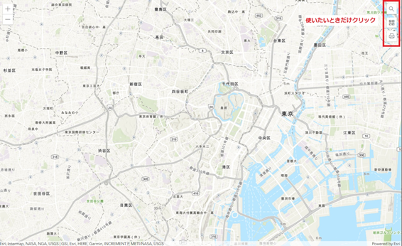

③ Expand インスタンスの作成
下記のように Expand インスタンスの作成の際のコンストラクターのオブジェクトの content プロパティに作成したウィジェットを追加することで、ウィジェットをトグルで展開・折り畳むことが可能になります。
 * 省略
var expandSearch = new Expand({
  view: view,
  content: search
view.ui.add(expandSearch, "top-right")‍‍‍‍‍‍‍‍‍;‍‍‍‍‍‍‍‍‍‍‍‍‍‍‍‍‍‍‍‍‍‍‍‍‍‍‍‍‍‍‍‍‍‍‍‍‍‍‍‍‍‍‍‍‍‍‍‍‍‍‍‍‍‍‍‍‍‍‍‍‍‍‍‍‍‍‍‍‍‍‍‍‍‍‍‍‍‍‍‍‍‍‍‍‍‍‍‍‍‍
今回は複数のウィジェットの Expand インスタンスを作成する必要があるので、下記のように関数化して、一文で、View に複数の Expand インスタンスを追加します。
*group プロパティに ‘top-right’ などの値を入れて複数のウィジェットをグループ化することで、一方のウィジェットが展開されているときは他方のウィジェットは閉じられるなど、動作に整合性を持たせることができます。
