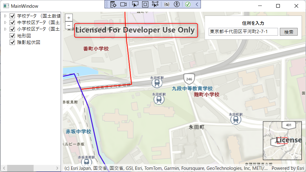

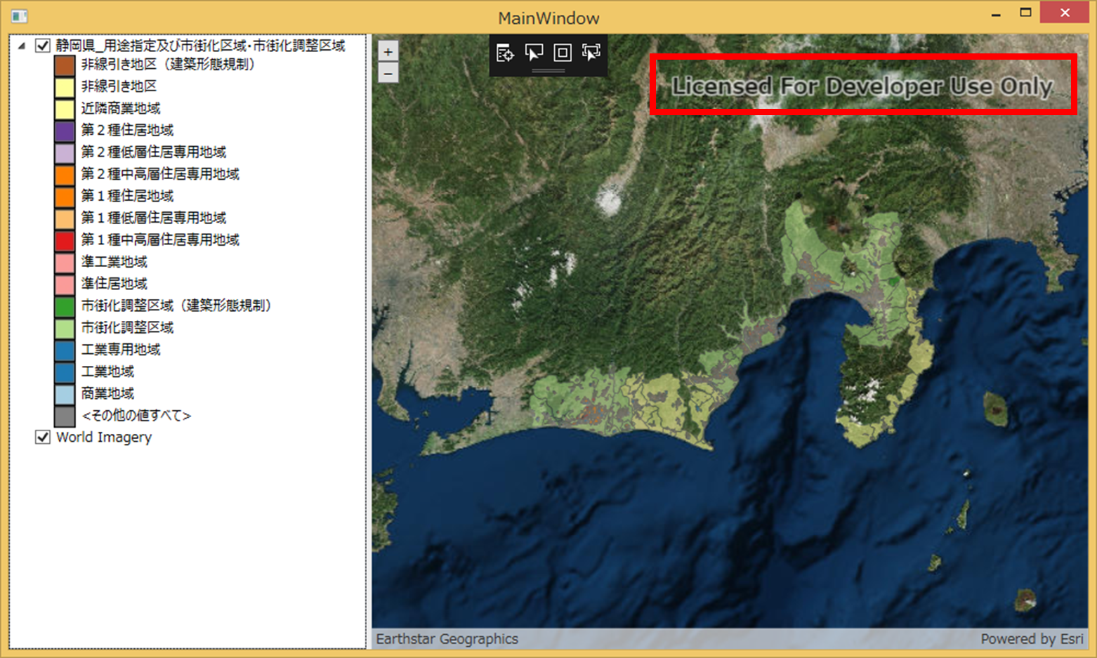

これまで作成してきたサンプル アプリを実際に実行した際に、アプリの地図上に 「Licensed for Developer Use Only」と言うウォーターマークが表示されていることに気がつかれたでしょうか?
これは、このアプリが「開発・テスト用途でのみ使用が許可されている」ということを示しています。

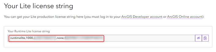

登録するライセンスキー(licenseKey に設定している文字列)は、ArcGIS Developers のサイトから取得できます。
ライセンスキーの取得
ArcGIS Developers のサイトの ArcGIS Runtime license ページ にアクセスして、表示されたライセンスキーをコピーします。
※ ArcGIS Developers にサインインしてない場合は [Sign in to retrieve your Runtime license string] をクリックして、ArcGIS 開発者アカウントでサインインします。アカウントをお持ちでない場合は、サインアップ(無料)してください。アカウントの作成方法は「開発者アカウントの作成」をご覧ください。

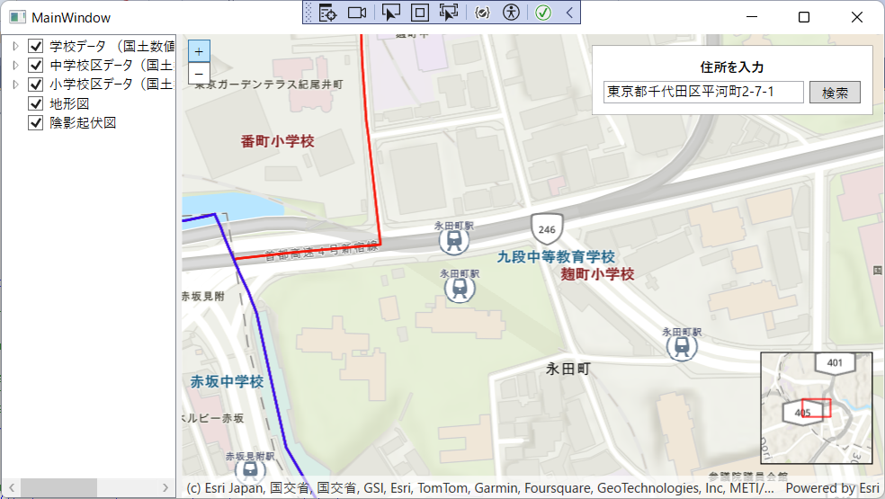

取得したライセンスキーを使用して、アプリを認証して実行すると、アプリの地図上に表示されていた 「Licensed for Developer Use Only」 と言うウォーターマークが消えてアプリがライセンス認証されたことを確認できます。
以上で .NET SDK で開発したアプリの Lite ライセンスによる認証は完了です。
