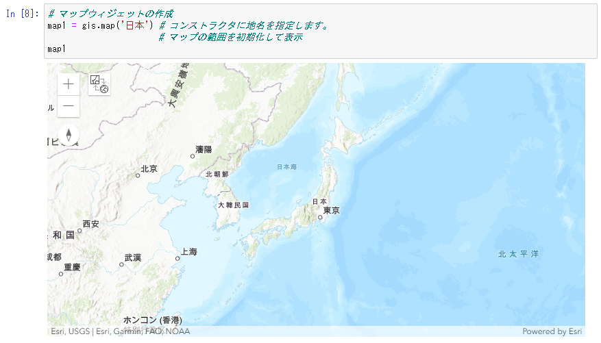

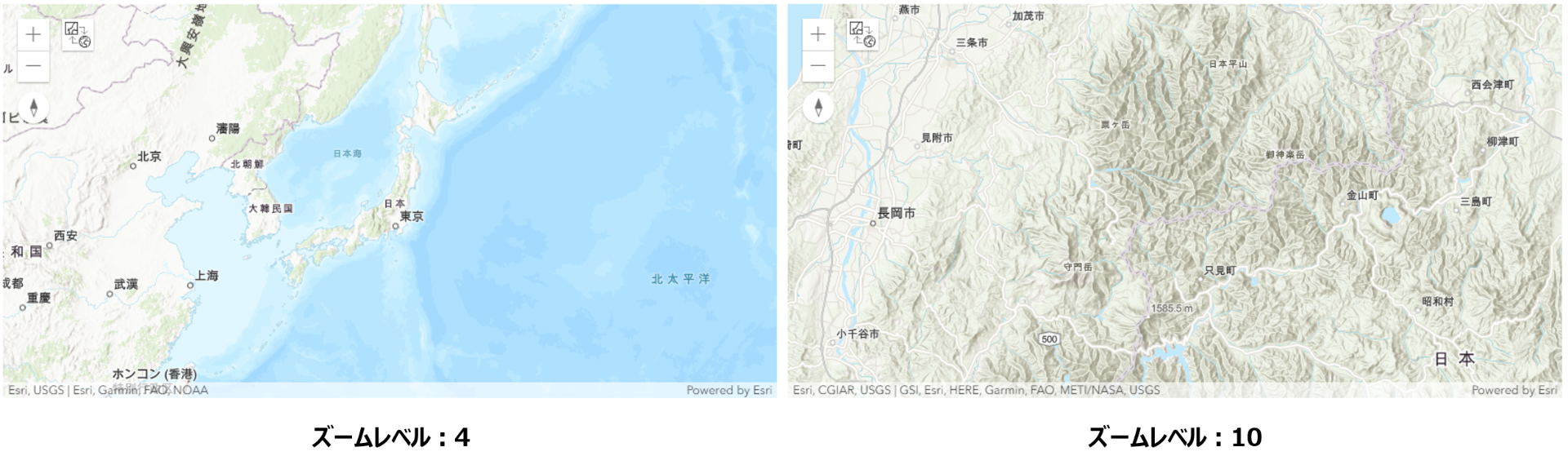

GIS オブジェクトには、地理的な位置の表示や GIS コンテンツの可視化、および分析結果の表示のためのマップ ウィジェットが含まれています。マップ ウィジェットを使用するには、GIS オブジェクトの map()  メソッドを使用します。gis.map() を変数に設定し、その変数を呼び出すことでノートブックにマップ ウィジェットを表示させることができます。
以下の例では、map() メソッドのコンストラクタとして、日本と指定し、日本を中心とした範囲でマップ ウィジェットを作成しています。そのほかにもコンストラクタに設定できる引数として以下の内容があります。
引数
説明
location
Optional string:マップを中央に配置する場所の住所、または、緯度経度を指定
zoomlevel
Optional integer:ズームレベルの指定
mode
Optional string:マップモードを '2D' または '3D' で指定、デフォルトは '2D' です。
geocoder
Optional Geocoder:ユーザーが指定した場所を見つけるためにジオコーダーを指定することができます。
 注意:マップ ウィジェットは Jupyter Notebook 内のみサポートされています。
# インポート
import arcgis
from arcgis.gis import GIS
# GIS オブジェクトを作成します。
gis = GIS(“ポータルの URL”, “ユーザー名”, “パスワード”)
# マップ ウィジェットの作成
map1 = gis.map('日本') # コンストラクタに地名を指定します。
                      # マップの範囲を初期化して表示
map1

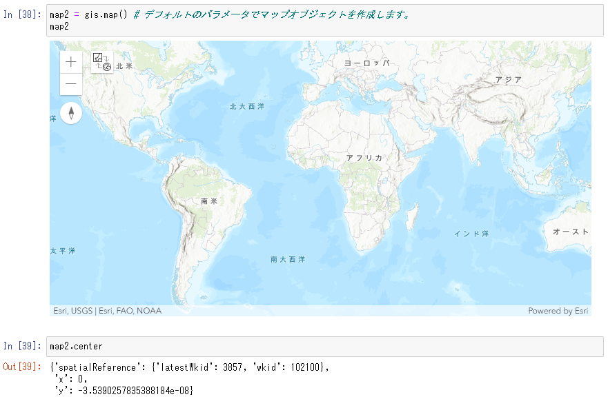

② 地図の中心
center プロパティは、現在表示している地図の中心座標を取得することができます。
map2 = gis.map() # デフォルトのパラメーターでマップオブジェクトを作成します。
map2
# 地図の中心座標を確認
map2.center‍‍‍‍‍‍‍‍‍‍‍‍‍‍‍‍‍‍‍‍‍‍‍‍‍‍‍‍‍‍‍‍‍‍‍‍‍‍‍‍‍‍‍‍‍‍‍‍‍‍

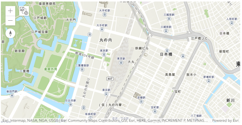

center プロパティに緯度と経度を指定することで、指定した座標を中心にマップ ウィジェットが更新されます。ズームレベルを 15 に指定して確認すると東京駅が中心になっていることが分かります。
map2.center = [35.681236, 139.767125] # ここでは、地図の中心を東京駅に指定しています。
map2.zoom = 15‍‍‍‍‍‍‍‍‍‍‍‍‍‍‍‍‍‍‍‍

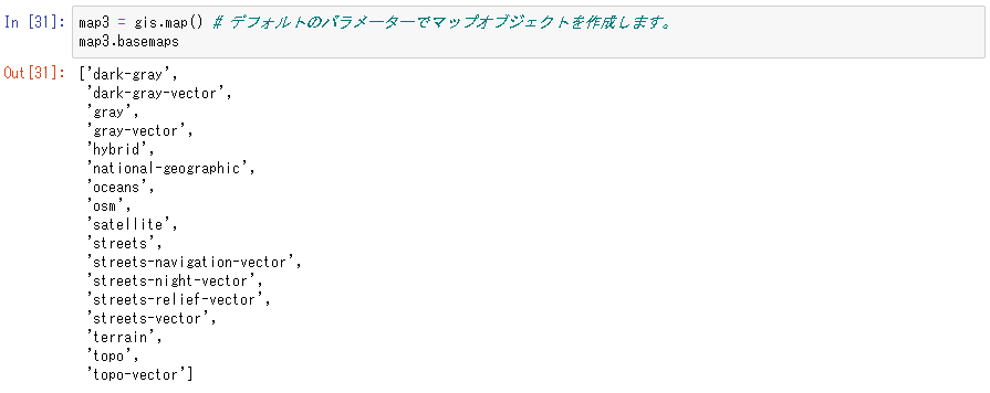

マップ ウィジェットに含まれているベースマップのリストを確認するには、basemaps プロパティを呼び出します。
map3 = gis.map() # デフォルトのパラメーターでマップオブジェクトを作成します。
map3.basemaps‍‍‍‍‍‍‍‍‍‍‍‍‍‍‍‍‍‍

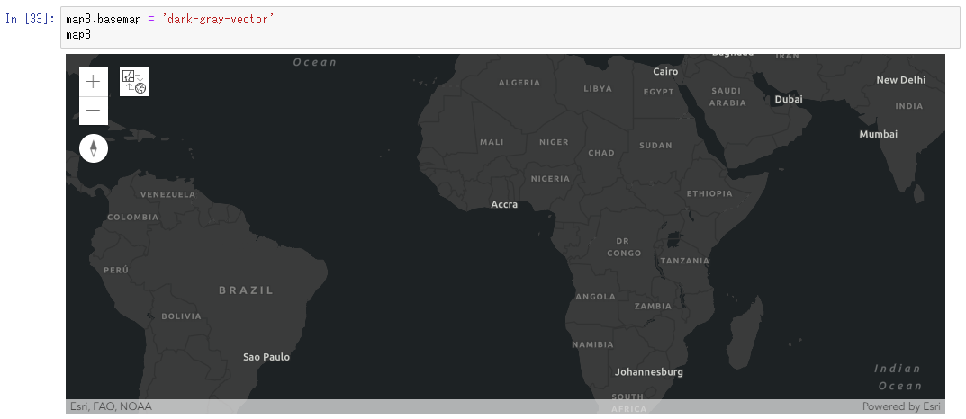

ベースマップを変更するには、basemap プロパティに変更させたい目的のベースマップを指定します。例えば、以下のように 'dark-gray-vector' を指定することでベクター ベースマップに変更することができます。
map3.basemap = 'dark-gray-vector'
map3‍‍‍‍‍‍‍‍‍‍‍‍‍‍‍‍‍‍

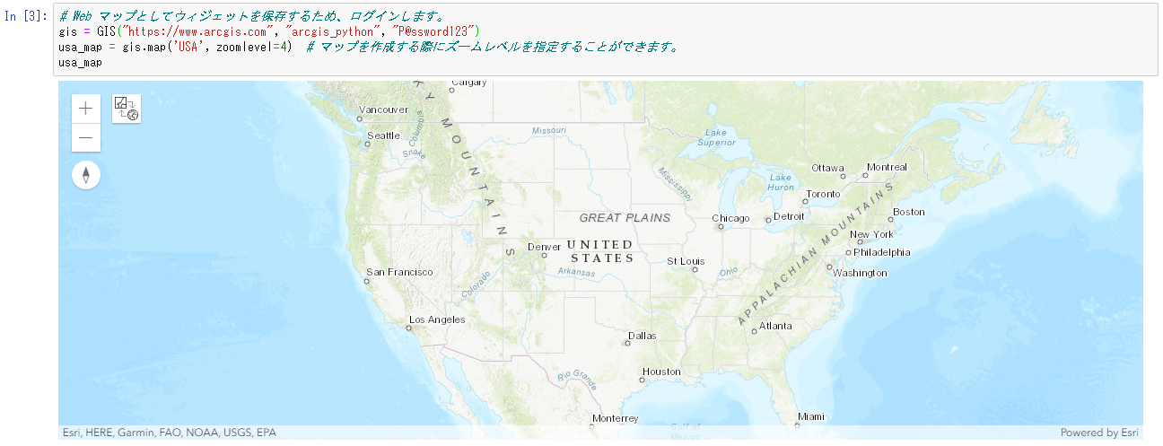

# Web マップとしてウィジェットを保存するため、ログインします。
gis = GIS("https://www.arcgis.com", "arcgis_python", "P@ssword123")

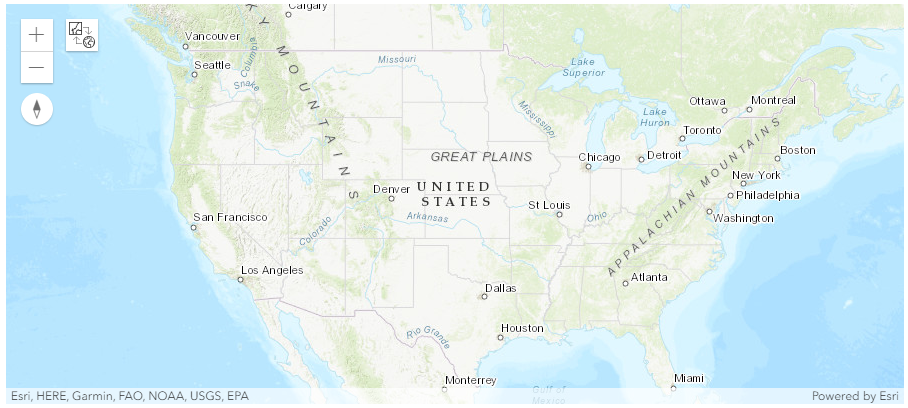

usa_map = gis.map('USA', zoomlevel=4)  # マップを作成する際にズームレベルを指定することができます。
usa_map‍‍‍‍‍‍‍‍‍‍‍‍‍‍‍‍‍‍‍‍‍‍‍‍‍‍‍‍‍‍‍‍‍‍‍‍

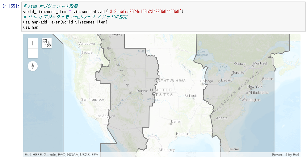

① Item オブジェクトによるレイヤーの追加
Item オブジェクトは、ContentManager get() メソッドにアイテム ID を指定することで取得すことができます。
// Item オブジェクトを取得
world_timezones_item = gis.content.get('312cebfea2624e108e234220b04460b8')
// Item オブジェクトを add_layer() メソッドに指定
usa_map.add_layer(world_timezones_item)
usa_map‍‍‍‍‍‍‍‍‍‍‍‍‍‍‍‍‍‍‍‍‍‍‍‍‍‍‍‍‍‍‍‍‍‍‍‍‍‍‍‍‍‍‍‍‍

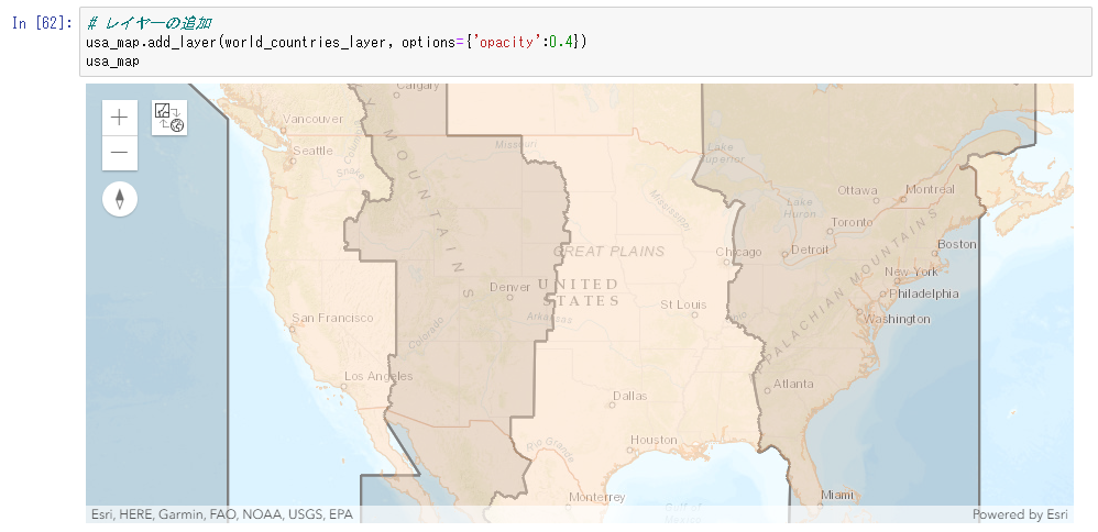

取得したレイヤー オブジェクトの world_countries_layer を add_layer() メソッドに指定することで、マップに追加することができます。add_layer() メソッドを呼び出すときに、レンダラーの指定に options パラメーターの dictionary (辞書) を設定することができます。以下の例では、レイヤーの透過度 (opacity) を設定しています。opacity の値の範囲は 0 から 1 で、0 は完全に透過、1 は完全に不透明になります。
# レイヤーの追加
usa_map.add_layer(world_countries_layer, options={'opacity':0.4})

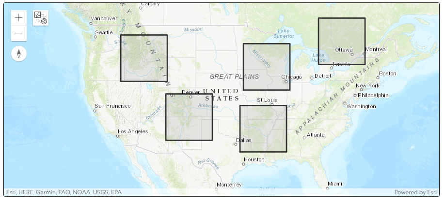

draw() メソッドを使用することで、マップ上にグラフィックを描画したり、スケッチしたりすることができます。
描画
描画は、矩形、楕円、矢印などいくつかの図形を使用して描画することができます。
draw() メソッドに 'rectangle' を指定することで、マップに矩形を描画することができます。draw() メソッドを呼び出したあとに、マップ上でマウスの右クリックを押下することで、矩形を描画させることができます。
usa_map.draw('rectangle')‍‍‍‍‍‍‍‍‍

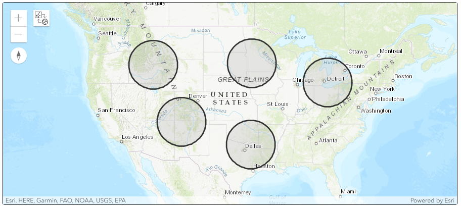

draw() メソッドに circle を指定することで、マップに円を描画することができます。同様にdraw() メソッドを呼び出したあとに、マップ上でマウスの右クリックを押下することで、円を描画させることができます。
usa_map.draw('circle')‍‍‍‍‍‍‍‍‍
その他、マップ上でスケッチがサポートされている図形のリストは、draw API リファレンスをご参照ください。

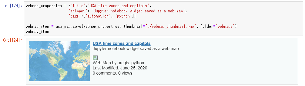

マップを保存するには、save() メソッドを使用します。このメソッドは Web マップの Item オブジェクトを新規に作成します。以下のように save() メソッドの item_properties、thumbnail、folder パラメーターを指定しています。
item_properties には、アイテムのタイトルやスニペット、タグなどを指定できます。thumbnail は、サムネイル画像のパスやURL、folder はアイテムを配置するフォルダの名前になります。item_properties の詳細については、save() メソッドをご参照ください。
webmap_properties = {'title':'USA time zones and capitols',
                    'snippet': 'Jupyter notebook widget saved as a web map',
                    'tags':['automation', 'python']}
webmap_item=usa_map.save(webmap_properties, thumbnail='./webmap_thumbnail.png', folder='webmaps')
webmap_item‍‍‍‍‍‍‍‍‍‍‍‍‍‍‍‍‍‍‍‍‍‍‍‍‍‍‍‍‍‍‍‍‍‍‍‍‍‍‍‍‍‍‍‍‍‍‍‍‍‍‍‍‍‍
Web マップは、Notebook で使用したり、各 ArcGIS が提供しているアプリ等で使用することができます。また、Python API で使用する Web マップの使用方法については、working with web maps and scenes (Web マップとシーンを使用した作業) というタイトルのガイドをご参照ください。

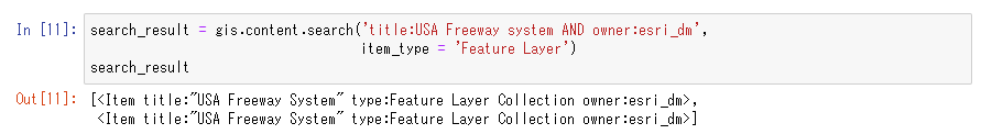

次に USA Freeway System by esri_dm というタイトルの項目を検索して、マップに追加します。
search_result = gis.content.search('title:USA Freeway system AND owner:esri_dm',
                                   item_type = 'Feature Layer')
search_result

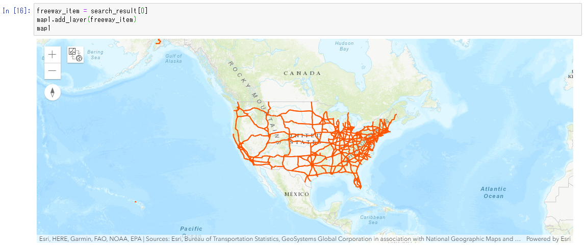

検索した Item オブジェクトの search_result を変数 freeway_item に設定し、add_layer() メソッドに freeway_item を指定してレイヤーを追加します。
freeway_item = search_result[0]
map1.add_layer(freeway_item)
map1‍‍‍‍‍‍‍‍‍‍‍‍‍‍‍‍‍‍‍‍‍‍‍‍‍‍‍‍‍

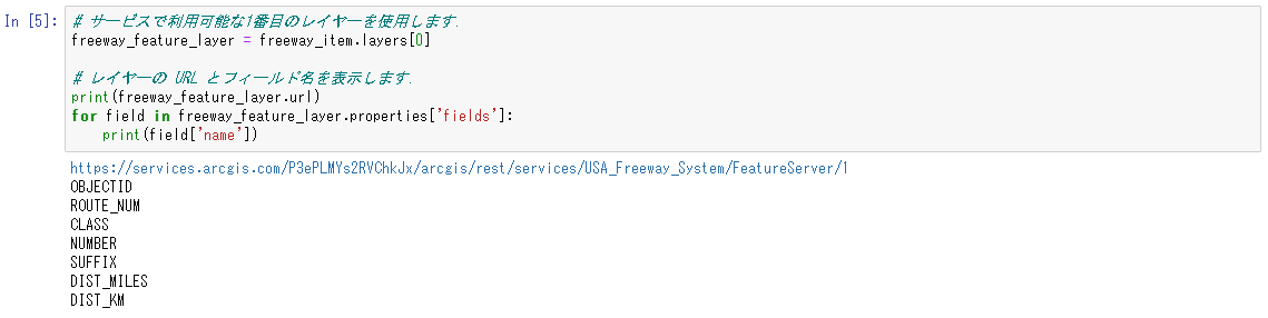

高速道路 (freeway) レイヤーはシンプルなシンボルを使用しています。次にフィーチャ レイヤーの利用可能なフィールドの1つで可視化してみましょう。そのためには、まずアイテムのレイヤーを FeatureLayer オブジェクトとして取得します。オブジェクトの FeatureLayer から、URL と利用可能なフィールドを見つけることができます。
# サービスで利用可能な1番目のレイヤーを使用します.
freeway_feature_layer = freeway_item.layers[0]
# レイヤーの URL とフィールド名を表示します.
print(freeway_feature_layer.url)
for field in freeway_feature_layer.properties['fields']:
    print(field['name'])‍‍‍‍‍‍‍‍‍‍‍‍‍‍‍‍‍‍‍‍‍‍‍‍‍‍‍‍‍‍‍‍‍‍‍‍‍‍‍‍‍‍‍‍‍‍‍‍‍

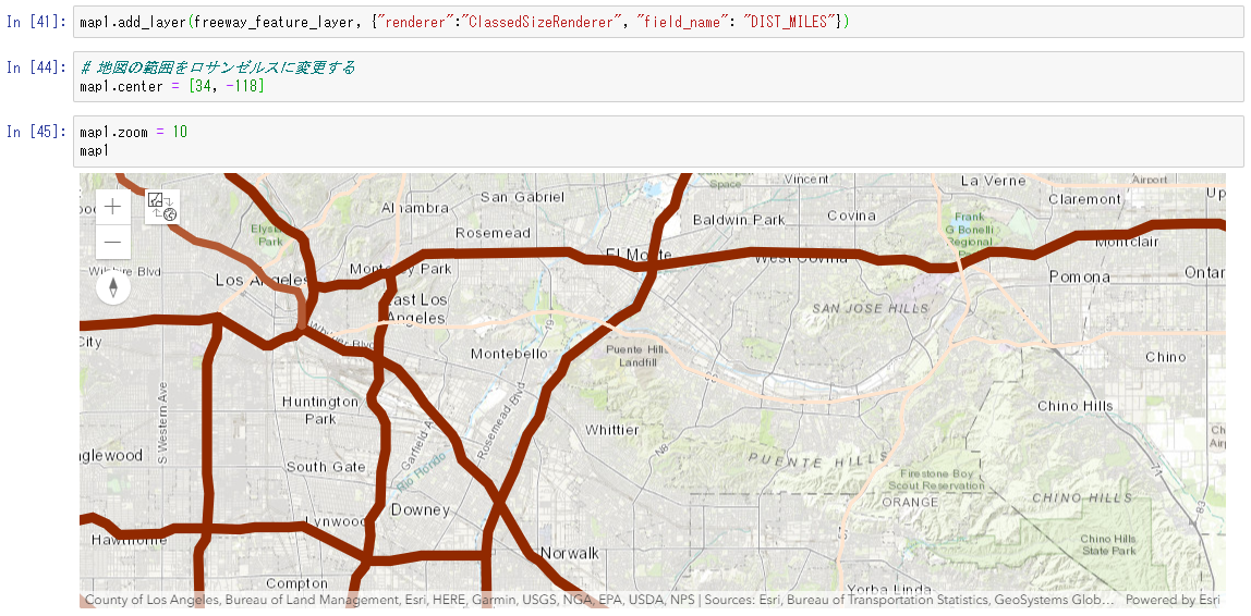

ここでは DIST_MILES フィールドを使用して、レンダラーには、ClassedSizeRenderer を指定します。また、地図の範囲を変えて、違いをより分かりやすくしましょう。
map1.add_layer(freeway_feature_layer, {"renderer":"ClassedSizeRenderer", "field_name": "DIST_MILES"})‍‍‍‍‍‍‍‍‍‍‍‍‍‍‍‍
# 地図の範囲をロサンゼルスに変更する
map1.center = [34, -118]‍‍‍‍‍‍‍‍‍‍‍‍‍‍
map1.zoom = 10
map1‍‍‍‍‍‍‍‍‍‍‍‍‍‍
このように、長い距離の高速道路は太い線で、短い距離の高速道路は細い線で表現しています。

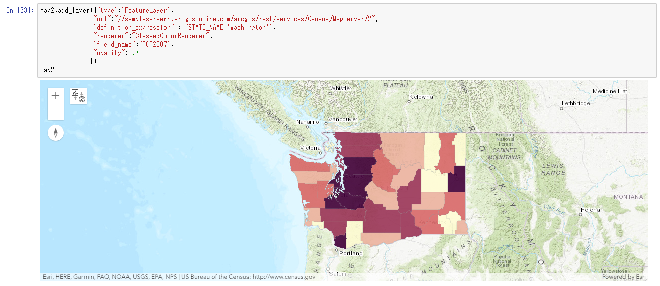

エリアまたはポリゴン フィーチャは、値の違いを表すために様々な色で表示されます。 以下の例は、ClassedColorRenderer を使用して、ワシントン州の人口の違いを可視化する方法をご紹介しています。
前のサンプルで見たように、スマートマッピングの機能を使用することで、レンダラーのタイプと使用するフィールドを指定するだけでマップを作成でき、あとはベースマップに基づいて適切なカラースキーム (配色)を特定したり、カラーランプの最小値と最大値を指定したりします。
また、定義式 (definition_expression) を使ってレイヤーから表示されるフィーチャを制限する方法や、ベースマップが見えるようにレイヤーを透過度で表現する方法もご紹介していきます。
マップ ウィジェットを作成します。
map2 = gis.map('Seattle, WA', 6)
map2‍‍‍‍‍‍‍‍‍‍‍‍
ポリゴンの可視化に利用するフィーチャ レイヤーは、米国の人口統計データを使用して、マップに追加します。
add_layer() の option 引数として、
  • type は、FeatureLayer を指定します。
  • url は、URLには、フィーチャ レイヤーの REST のエンドポイントを指定します。
  • definition_expression には、"STATE_NAME='Washington'" と指定することで、ワシントン州のみを表示するようにフィルタリングしています。
  • renderer には、ClassedColorRenderer を指定します。
  • field_name には、POP2007 のフィールドを指定します。
  • opacity の透過設定には、0.7 を指定します。
map2.add_layer(
    "type":"FeatureLayer",
    "url":"//sampleserver6.arcgisonline.com/arcgis/rest/services/Census/MapServer/2",
    "definition_expression" : "STATE_NAME='Washington'",
    "renderer":"ClassedColorRenderer",
    "field_name":"POP2007",
    "opacity":0.7
ワシントン州を群別に人口で色分けして表示しています。
