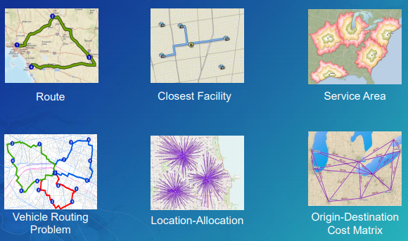

以下の図は、ネットワーク解析を利用する一般的なアプリケーションについてまとめたものです。
図 - ネットワーク解析の一般的なアプリケーション
Route(ルート検索)、Closest Facility(最寄りの検索)、Service Area(到達圏)
Vehicle Routing Problem(配車ルート解析)、Location-Allocation(ロケーション・アロケーション)、OD Cost Matrix(OD コストマトリックス)
