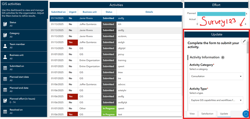

1. Para este escenario tenemos ya creado un formulario de Survey123 que esta embebido en un tablero de control que nos sirve para asignar tareas. Nota: Si quiere mas información de este flujo se implemento usando el solucion de GIS Request Management)

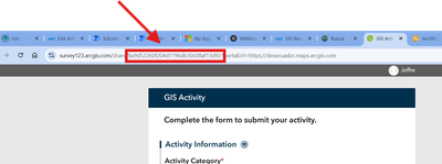

4. Dar clic en el elemento llamado When a survey response is submitted para proceder a configurarlo. La clave es dejarle en Sí en incluir informacion de la encuesta y en la lista desplegable seleccionar el nombre de la encuesta.
Ojo, si no aparece el nombre de la encuesta colocar el ID de la encuesta que se encuentra en la url.

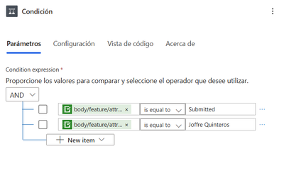

5. Se procede a dar clic en el más y se selecciona condición
y en la configuración se procede a colocar los campos provenientes del formulario en este caso debe cumplir con los dos criterios la primera es que este asignado y la segunda es el nombre de la persona a la que se quiere asignar en este caso mi nombre

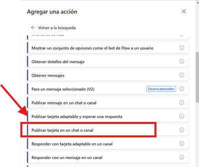

6. Ahora si vamos a crear la condicion para verdadero. En este caso damos clic en más y se sugiere buscar en los elementos la opcion de Microsoft Teams (no hacerlo por busqueda de nombre que no aparecen todas las opciones) y buscamos la opción de publicar tarjeta en un chat o canal
7. Para la configuración del elemento tenemos lo siguiente: Seleccionamos Bot de flow para que este vinculado a un bot. Para poder personalizar el mensaje a través de una tarjeta se usó un jason que esta detallado a continuación:

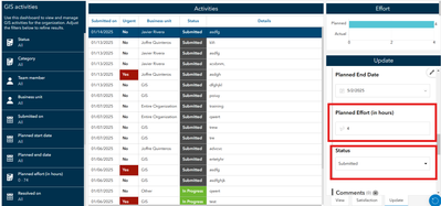

Desde el tablero de control usando el Survey123 se envía la asignacion con el nombre y el estado

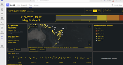

Podemos ver como en Microsoft Teams nos llega la notificación
Y si damos clic en Abrir tablero en ArcGIS for Teams podemos visualizar el tablero de control dentro de Teams
