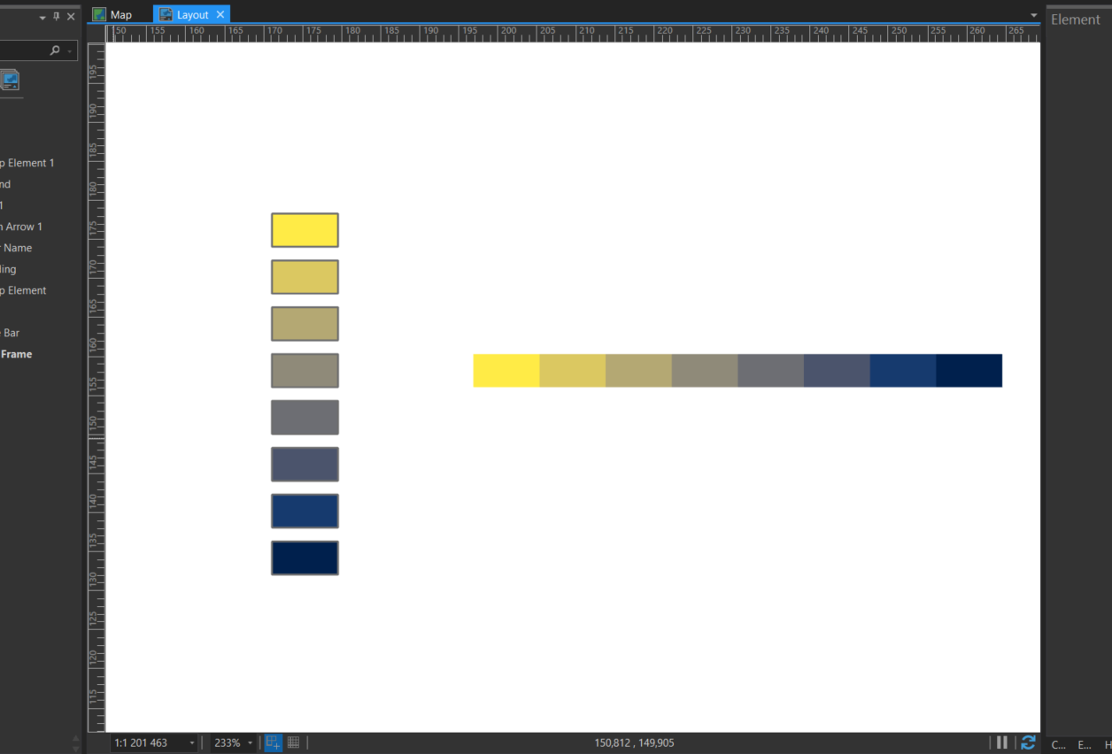

Ahoj,
nevíte někdo zda lze udělat automaticky spojitou legendu např. u stupňovaných barev? Je otravné to neustále dělat tak, že si legendu převádím na grafiku a pak si to ručně pospojuji. Na Geonetu jsem k tomu nic moc nenašel?
Díky za tipy. #legend issues
Vlevo automaticky generovaná legenda vpravo ručně upravená spojitá legenda

Na to mám takový trik, který nejde použít vždycky, ale třeba někdy pomůže, zejména pokud je v legendě jen jedna vrstva.
Legendu otočte o 90°
 pak pod tlačítkem Zobrazit vlastnosti:
Prohodím šířku a délku, aby to byly zase ležaté obdélníčky
a zpátky ve vlastnostech legendy ještě zmenším mezery mezi třídami na 0 (na obrázku mám nula všechno).
Pak je ještě potřeba udělat poslední věc, a tou je otočit popisky tříd taky o 90 stupňů (případně o 270):
Před časem, když jsem takto legendu tvořil, mi to fungovalo. Dneska při rychlé zkoušce se mi místo popisků začal zobrazovat zástupný symbol. Po konferenci bych se na to podíval a zkusil přijít na to, na co jsem ještě v tomto návodu zapomněl, aby to fungovalo bezchybně. Volby legendy jsou docela spletité a věcí, co se dá nastavit a které mohou překážet je dost - zejména pokud se takto čaruje s natočením celé legendy. (Pomáhá třeba taky přepnout na jiné "svislé zarovnání popisku", jak je v předchozím screenshotu naznačeno).
Snad aspoň toto trochu pomůže.

VojtěchBlažek
Super,
díky moc Jan Souček - takhle hluboko jsem se do nastavení legendy ještě neponořil
Jdu zkoušet
Ještě jednou díky a těším se na konferenci!
