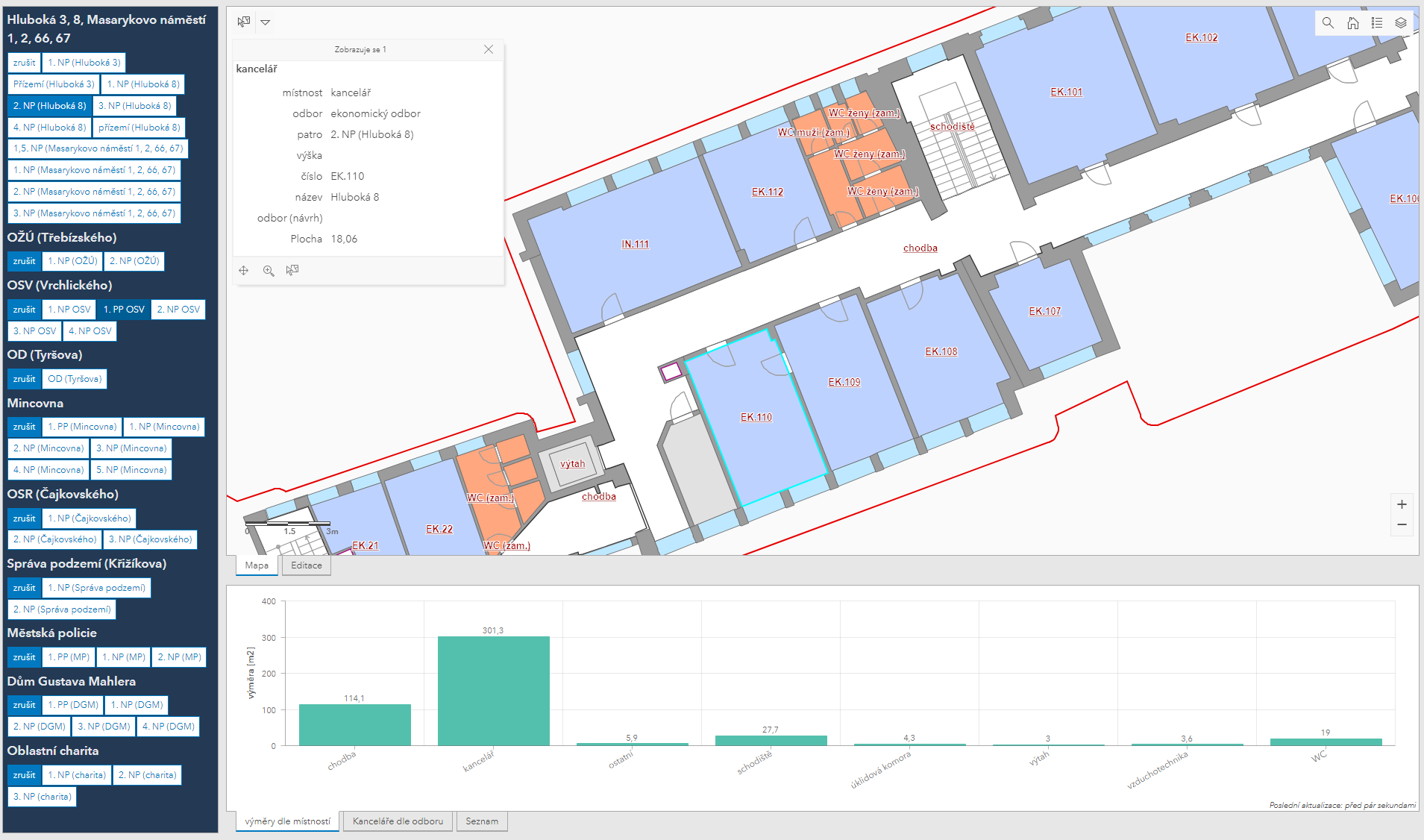

Největší sranda je s hlavní budovou, různá mezipatra, poskládat to do jednoho patra mnohdy nejde. Tady je malá ukázka z ArcGIS Dashboard, který má skvěle vyřešeno filtrování a zobazení.

Jinak ten Dashboard vypadá zajímavě. Skrz to filtrování by šlo řešit i přepínání pater apod.?
JaroslavŠkrobák
Ano, ten boční panel nám zaručuje filtrování a přepínání pater. U hlavní budovy to funguje, že se dá zapnout víc vrstev, protože ta budova je rodělená na víc částí. Ale u ostatních budo to funguje, že se vypne předchozí patro a zapno to další. Takže super možnost.
Navíc filtrování zaručují taky spodní grafy.
