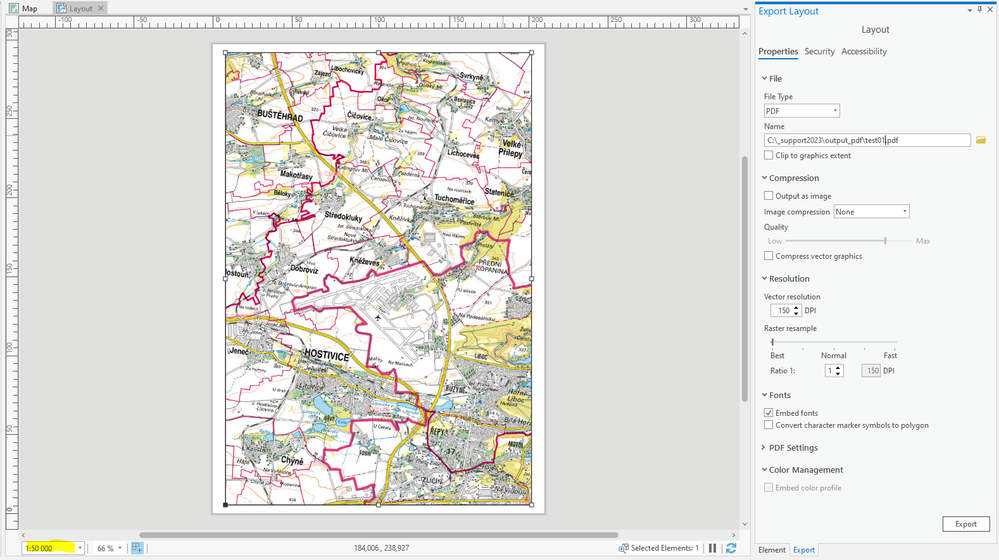

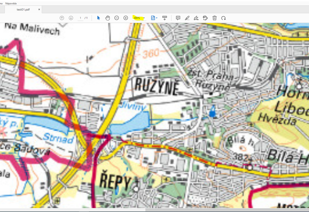

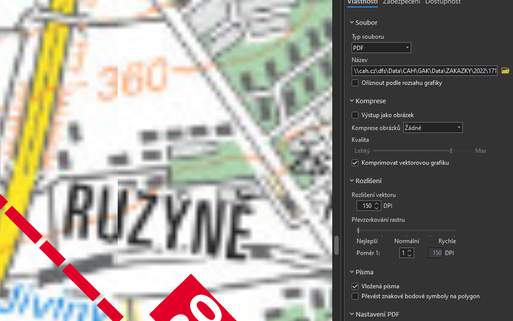

Dobrý den, prosím jak vytvořím pdf výkres z ArcGIS Pro 3.0 ve kvalitním rozlišení rastru? Podkladovou mapu ČÚZK mám připojenou prostřednictvím služby a po vytištění je to "rozsypaný čaj". V nastavení Exportu jsem asi už zkoušel všechny možnosti, měřítko je taky v souladu s produkty služby.. Tak jestli máte nějaké typy, budu rád. Děkuji. Roman

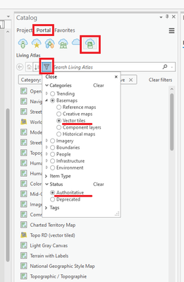

ohledně zdroje dat, tak vám mohu doporučit Esri vektorové podkladové mapy na Living Atlas. V Katalogovém panelu v ArcGIS Pro se přepněte na Portal>Living Atlas>ve filtru zvolte Basemaps >Vector tiles a Status Authoritative viz obrázek níže.

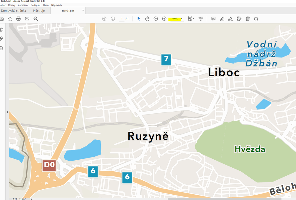

Osobně se mně docela líbila podkladová mapa Community viz následující screenshoty. Nicméně zkuste proklikat a uvidíte. To co je zde hlavním rozdílem od vámi použité podkladové mapy z geoportálu ČÚZK je, že tyto podkladové mapy jsou vektorové (vektorové dlaždice). Vektorové dlaždice se při operaci exportu/tisku chovají mnohem lépe viz export při 300 dpi do PDF.
a následné zvětšení v PDF na 400%:

  1. Jaký formát výkresu (Layout) používáte?
  2. Chování se objevilo ve verzi ArcGIS Pro 3.x, nebo jste jej zaznamenal už ve verzi 2.9.x?
  3. V jakém měřítku data exportujete do PDF?
  4. Jakou mapovou službu ČÚZK používáte – můžete prosím zaslat URL?

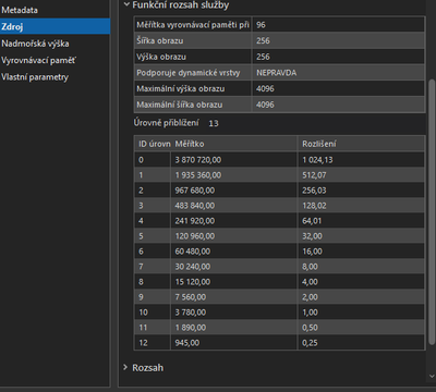

Obecně bývá problém v tom, že cache mapové služby poskytují dlaždice v rozlišení 96 dpi. Tedy pokud při exportu z ArcGIS Pro zadáváte větší rozlišení, tak lepší výsledek nedostanete. Nicméně z obrázku si nemyslím, že by se mělo jednat o tento problém. Rovněž jsem dnes zaznamenal problémy s odezvou mapového serveru ČÚZK, tak jestli nemůže vámi pozorované chování s tímto nějak souviset. Fungovaly vám exporty v minulosti nebo toto je první pokus?
Přeji pěkný den,
Petr Čejka.
RomanJanecek
ad.1 - ISO na výšku A4
ad.2 - myslím, že to ve starší verzi bylo lepší, ale nyní nedokážu ověřit
ad.3 - 1:50 000
ad.4 - https://ags.cuzk.cz/ArcGIS/rest/services/zm/MapServer

rád bych se jen zeptal, zda obrázek výše je již přiblížení v exportovaném PDF? Pokud ano, tak lepšího výsledku s cache mapovou službou s dlaždicemi v 96 dpi nedosáhnete. Níže vysvětlení:
  • Pokud pracujete v měřítku 1:50 000 ArcGIS Pro si stáhne dlaždice z dané služby v nejbližším měřítku cache, tj. měřítko 1: 60480. Takto nějak vypadá dlaždice ze služby v tomto měřítku. 16-04-29.jpg
  •  Následně si ArcGIS Pro provede převzorkování všech získaných dlaždic z měřítka 1: 60480 do měřítka 1:50 000. Zde již vznikne drobné zkreslení.obr2.PNG

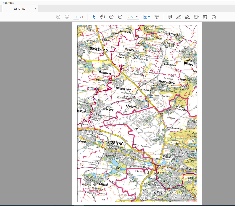

  • Když provedete export do PDF v 150 dpi tak tímto výsledek nijak nezlepšíte, jelikož máte dlaždice v rozlišení 96 dpi. Tedy export bude vypadat nějak takto.obr3.PNG
Pokud potřebujete prohlížet mapu v detailu, bude potřeba export provádět ve větším měřítku. Obecně, jak jsem psal, cache mapové služby s dlaždicemi v 96 dpi nejsou vhodné pro tisk.  K tomuto účelu by se lépe hodila dynamická mapová služba nebo cache mapová služba s vysokým rozlišením dlaždic (např. 300 dpi).
