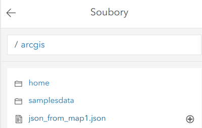

Výsledkem je podrobný přepis celé webové mapy do jednoho souboru JSON.
Výsledný soubor JSON z první ukázky je ke stažení formou přílohy pod článkem.

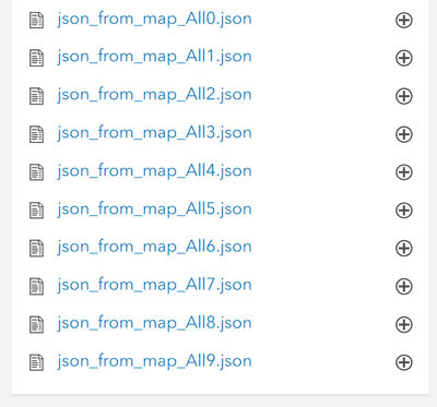

Celý skript pro hromadné stažení informací o webových mapách je tedy následující:

Výsledkem jsou jednotlivé soubory JSON popisující základní vlastnosti webových map z ArcGIS Online určeného vlastníka.
Pro názornou ukázku přikládám jeden z těchto souborů níže do zazipovaného balíčku.
