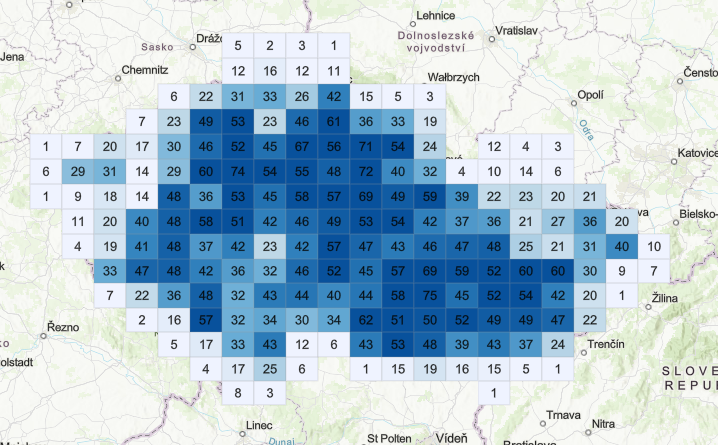

Do nabídky grafů by přidán výsečový graf. Styly, pomocí kterých lze data zobrazit, nově nabízejí Teplotní mapu. Seskupení (shlukování) dat také doznalo změn. Nově přibyla Agregace do přihrádek, což umožňuje zobrazení bodových dat pomocí přehledových polygonů.
