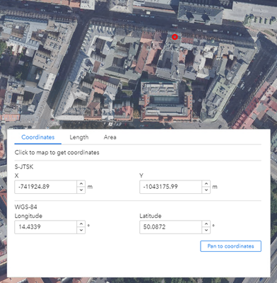

Pro účely demonstrace jsem si vybrala widget ARCDATA Měření, který pochází z rukou našeho oddělení služeb. Oproti standardnímu widgetu Měření, který aplikace Experience Builder nabízí v rámci widgetu Mapa, přináší tento widget navíc možnost odečtení souřadnic přímo z mapy v systémech JTSK a WGS-84 a nastavení délkových jednotek, ve kterých se měření provádí.
![MarketaBraunova_0-1664785600457.png MarketaBraunova_0-1664785600457.png](https://community.esri.com/t5/image/serverpage/image-id/52705i3A459C44BFD1DDA7/image-size/medium?v=v2&px=400)
To zní dobře, že? Pojďme se teď společně podívat, jak to provést.

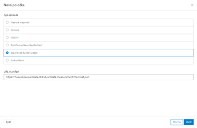

2) Registrace vlastního widgetu na Portal for ArcGIS
Podmínkou pro registrování vlastního widgetu na Portal for ArcGIS je, že jste přihlášeni pod účtem, který má administrátorská práva. V sekci Obsah zvolte Nová položka > Aplikace. Z nabídky, která se otevře, vyberte Experience Builder widget a do kolonky URL manifest vyplňte URL adresu hostovaného widgetu, kterou jste si předtím poznamenali.
![MarketaBraunova_2-1664785651746.png MarketaBraunova_2-1664785651746.png](https://community.esri.com/t5/image/serverpage/image-id/52707i99C448F70FD1E5B5/image-size/medium?v=v2&px=400)
Na další stránce vyplňte Klíčová slova a Souhrn a dokončete registraci nové aplikace na Portál. Nově registrovaný widget má automaticky nastavené sdílení pouze na vlastníka položky. Upravte sdílení podle potřeby.

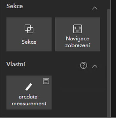

3) Použijte vlastní widget v aplikaci Experience Builder
Abyste mohli použít vlastní widget ve svých aplikacích, musíte být přihlášeni na Portál pod účtem, který má právo na vytváření nového obsahu, a k widgetu musíte mít přístup. Vlastní widgety se v aplikaci Experience Builder nachází v nabídce Vložit, úplně dole v části Vlastní. Jako každý jiný widget se do aplikace přidává přetažením.
![MarketaBraunova_3-1664785675551.png MarketaBraunova_3-1664785675551.png](https://community.esri.com/t5/image/serverpage/image-id/52708iFBE728C9D73BAA04/image-size/medium?v=v2&px=400)
Vlastní widget v publikované aplikaci mohou používat všichni uživatelé, se kterými je daná aplikace sdílená.
