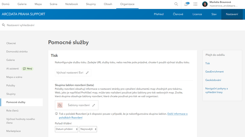

V první řadě je nutné na ArcGIS Online vytvořit skupinu, kterou nastavíte jako referenční skupinu pro šablony rozvržení. Je možné využít i již existující skupinu. Po vytvoření skupiny je nutné ji nastavit jako skupinu pro šablony rozvržení. To se dělá v části Organizace > Nastavení > Pomocné služby. Hned nahoře v sekci Tisk je Skupina šablon rozvržení (beta). Vyberte Vámi vytvořenou nebo zvolenou skupinu. Volitelně jí můžete nastavit pořadí třídění šablon. To je z požadavků na nastavení vše.
