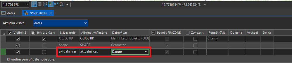

  • Nejprve je ve vrstvě prvků, kde tento krok chceme provést, nutné vytvořit příslušné pole typu Datum.

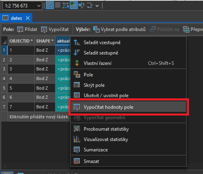

  • V atributové tabulce poté klikneme na nově vytvořené pole pravým tlačítkem a vybereme možnost Vypočítat hodnoty pole.

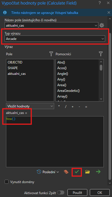

  • V parametru Typ výrazu zvolíme Arcade.
  • Do pole pro výraz vložíme výraz níže:
Now()
  • Poté můžeme ověřit jeho platnost pomocí zelené ikonky zatržení a takto nastavené parametry nástroje potvrdit.

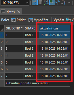

  • Po potvrzení se do dříve vytvořeného pole propíše aktuální datum.
