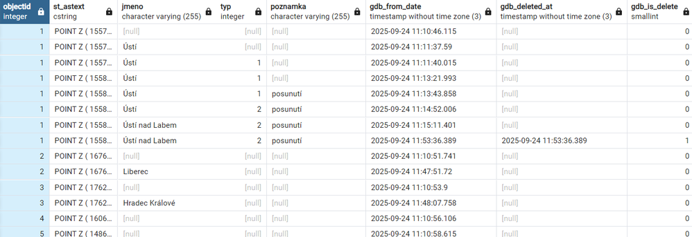

Verzování typu branch versioning (určené pro editaci verzovaných dat pomocí feature služeb) uchovává informaci o editacích prvku v průběhu jeho existence v geodatabázi, a to dokonce i u prvků již smazaných. Editovaný prvek je vždy při editaci v tabulce zkopírován, hodnota atributu změněna a systémovému atributu gdb_from_date nastaven čas aktualizace. Při smazání prvku se podobně přenastaví i atribut gdb_deleted_at a příznak gdb_is_delete. To si můžete prohlédnout na následujícím obrázku, který zachycuje záznam o několika editacích (a nakonec smazání) prvku s objectid=1.
ukázka nárůstu počtu historických  záznamů v editované tabulce s branch verzovánímukázka nárůstu počtu historických záznamů v editované tabulce s branch verzováním
Velmi brzy po vzniku verzování (typu branch versioning) se vyskytl požadavek na nástroj, pomocí kterého by bylo možné bezpečně odebírat již nepotřebné historické záznamy z tabulky. Protože i když by u „bobtnající“ dlouho editované tabulky nemělo docházet k degradaci odezvy (díky indexaci), přeci jen tabulka zabírá stále více a více místa a u často editované tabulky s mnoha záznamy by mohlo časem dojít ke značnému nárůstu na velikosti.
