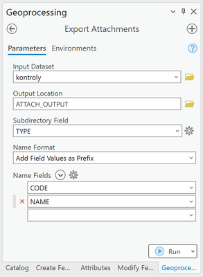

Ve verzi ArcGIS Pro 3.3 přibyl nový nástroj Export Attachments, pomocí něhož je možné hromadně exportovat soubory příloh třídy prvků/tabulky z geodatabáze (souborové či enterprise).
Pro hromadný export příloh z tabulky v geodatabázi bylo doposud potřeba spouštět skript, který na nižší úrovni procházel samotnou attachment tabulku.
Vstupní parametery nového nástroje jsou:
  1. Cesta k tabulce (třídě prvků), pro kterou chceme její přílohy exportovat.
  2. Adresář na klientu, do kterého chceme přílohy vyexportovat.
  3. Atribut vstupní tabulky, dle kterého se exportované přílohy rozřadí do podadresářů (například dle podtypů).
  4. Volba, jak mají vypadat názvy exportovaných souborů příloh.
    (Je možné zvolit původní název přílohy, hodnoty z atributů prvku, nebo v libovolném pořadí obojí uvedené v názvu zkombinovat).
Nástroj Export Attachments zjednodušuje export příloh z jedné třídy prvků. Také je možné ho použít v python skriptu, jehož pomocí můžeme tabulku po tabulce vyexportovat všechny přílohy celé geodatabáze.
