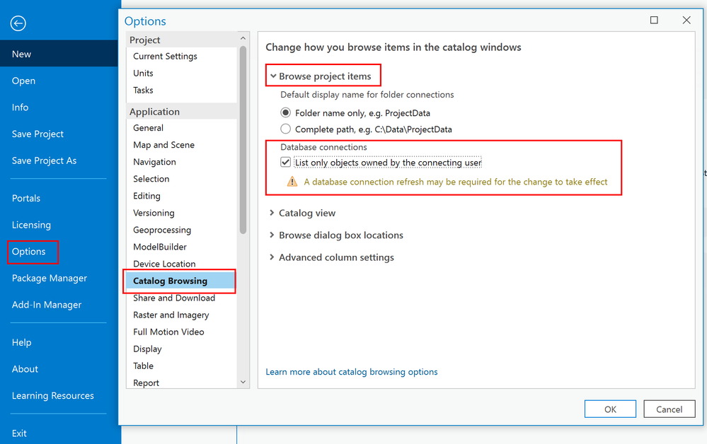

Filtraci je možné ArcGIS Pro aktivovat v nastavení aplikace:
Project – Options – Catalog Browsing (Application) – Browse project items
Zde zaškrtneme volbu List only objects owned by the connecting user.
Po znovunačtení databázového připojení se objekty v katalogu zobrazí dle upraveného nastavení.
