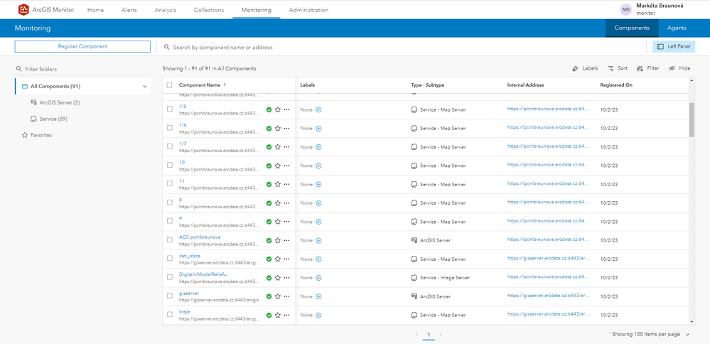

ArcGIS Monitor lze využít k monitorování celkového stavu systému případně jeho dílčích komponent, ať už se jedná o ArcGIS Server či stroje, na kterých se nachází databáze. Pro každou komponentu se sledují specifické parametry a z dlouhodobého trendu naměřených hodnot lze následně vyhodnotit, zda systém nepotřebuje úpravu v podobně navýšení zdrojů (CPU nebo RAM).
ArcGIS Monitor je dobrým pomocníkem při ladění výkonu, protože s ním lze snáz lokalizovat, zda je problém s načítáním na úrovni služby, ArcGIS Serveru nebo databáze, kde jsou data uložená. V případě nedostupnosti komponent nebo konkrétních služeb má ArcGIS Monitor systém hlášení a notifikací, které správce a administrátory na daný problém upozorní.

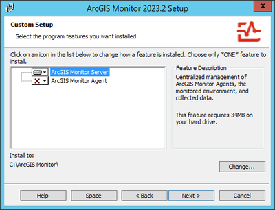

V první řadě zkontrolujte, zda splňujete systémové požadavky. Důležitým krokem je vytvoření a nastavení vlastní PostgreSQL databáze, která je vyžadována pro ukládání naměřených dat. V případě, že ArcGIS Monitor plánujete umístit na stejný stroj, kde máte PostgreSQL databázi, musíte splnit systémové požadavky pro oba tyto produkty zároveň. Pro ArcGIS Monitor je doporučeno vytvořit si vlastní databázi a uživatele. Výše zmíněna dokumentace obsahuje ukázky SQL příkazů, pomocí kterých vytvoříte novou databázi, uživatele a schéma databáze.
Samotná instalace ArcGIS Monitoru je díky instalačnímu průvodci jednoduchá a přímočará. Je potřeba si dát pozor jen na to, že vyberete správný produkt, který chcete instalovat. ArcGIS Monitor Server a ArcGIS Monitor Agent nesmějí být zároveň instalované na stejném stroji.

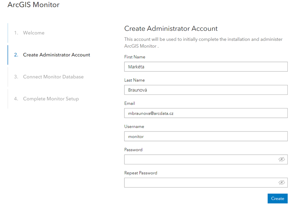

Po dokončení instalace ArcGIS Monitoru by se měl automaticky otevřít prohlížeč na URL adrese https://<nazev-stroje>.<domena>:30443/arcgis/monitor/setup. Pokud se tak nestalo, otevřete si stránku ručně sami. V kroku 2 si vytvoříte nový administrátorský účet, kterým se budete do ArcGIS Monitoru hlásit a spravovat ho.

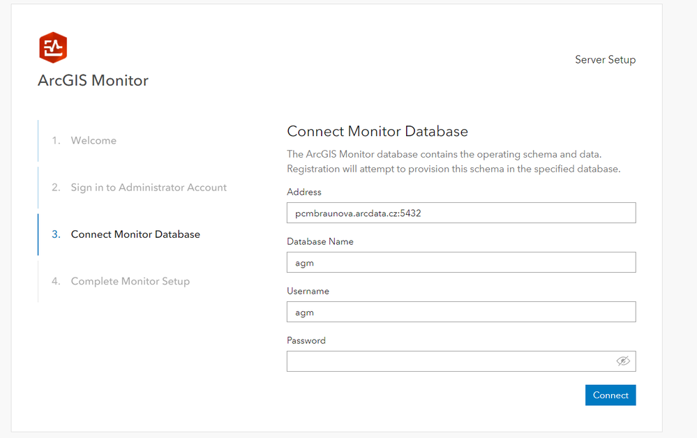

V kroku 3 se provádí připojení do PostgreSQL databáze, kterou jste si předem založili a konfigurovali. Výchozí číslo portu pro připojení do databáze je 5432.
A to je všechno. Po kliknutí na tlačítko Complete Monitor Setup jste automaticky přihlášeni nově vytvořeným administrátorským účtem a přesměrováni na domovskou stránku ArcGIS Monitor, kde probíhá veškerá magie.
