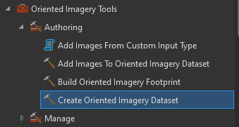

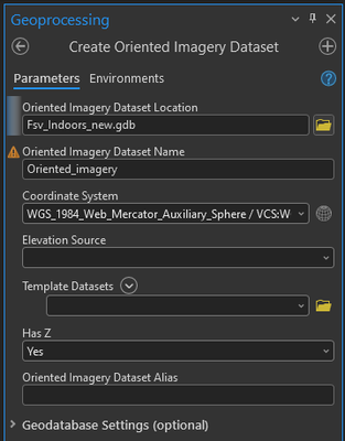

Orientované snímky budou součástí našeho Indoor modelu. Nejprve je potřeba pro naše 360° snímky vytvořit novou datovou sadu. V balíčku nástrojů Oriented Imagery se nachází funkce Create Oriented Imagery Dataset. Nastavíme databázi, které má být nová datová sada součástí, a vhodně ji pojmenujeme. Souřadnicový systém by měl být shodný se souřadnicovým systémem projektu. Lze nastavit i to, zda mají vaše snímky Z souřadnici nebo ne – parametr Has Z. Výsledkem této funkce je prázdná datová sada a stejnojmenná bodová vrstva v obsahu mapy.

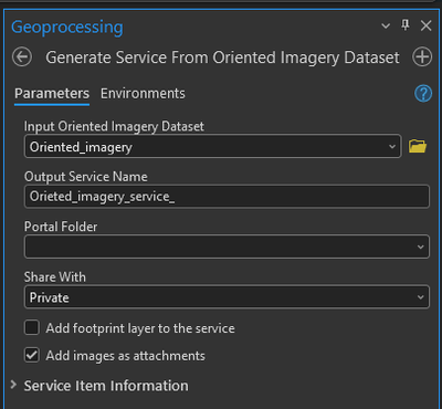

Sdílet orientované snímky do ArcGIS Online je možné jako službu (service). K vytvoření služby orientovaných snímků je k dispozici funkce Generate Service From Oriented Imagery Dataset. Stačí vyplnit, která datová sada je vstupní, zvolit dobře vystihující název pro výstupní službu a zaškrtnout volbu, že snímky budou připojené jako přílohy.
Orientované snímky jsou tímto připravené ke sdílení. V 5. dílu seriálu o ArcGIS Indoors si ukážeme, jak na to.
