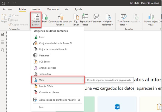

Obtener datos de la web:

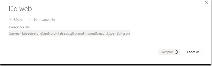

Ingresa la URL con o sin tóken:

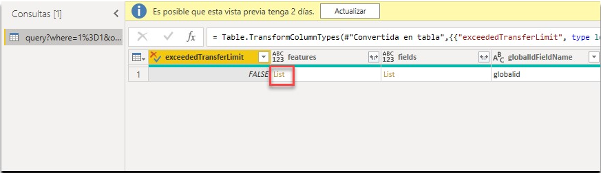

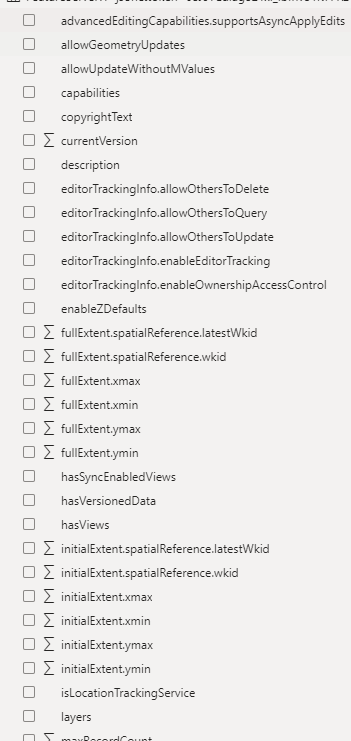

Le damos clic a la lista de features:

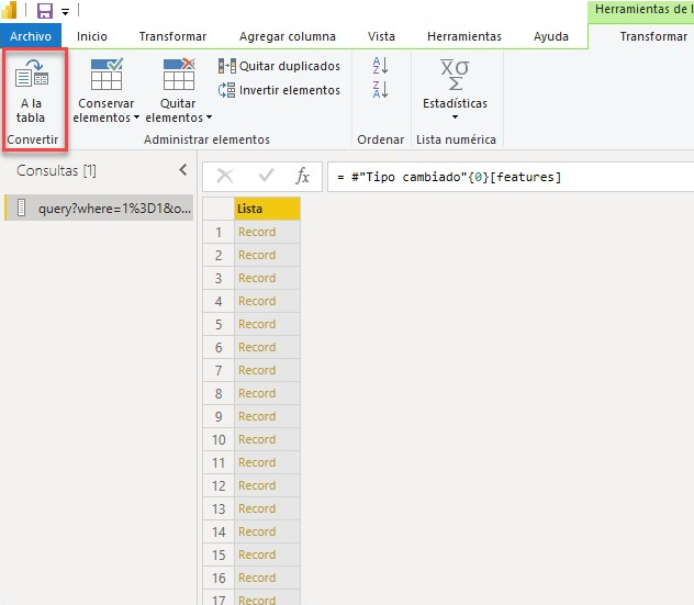

La lista de Feature los mandamos a la tabla:

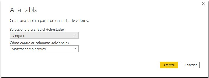

Le damos a Aceptar a como sale el mensaje siguiente:

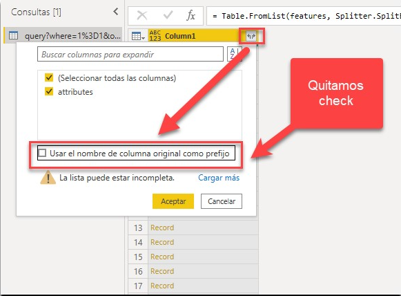

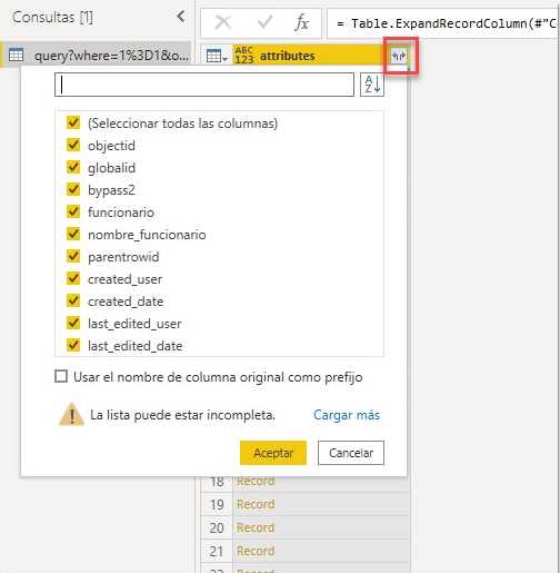

Le damos clic al botón ‘Expandir’, Quitamos check de ‘Usar el nombre de la columna original como prefijo’ y le damos ‘Aceptar’:

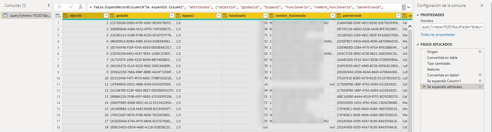

Le volvemos a dar ‘Expandir’ y salen los Atributos de la tabla o capa, y le decimos:
Le decimos Aceptar, y ya nos deberían salir los datos para empezar a trabajar:
