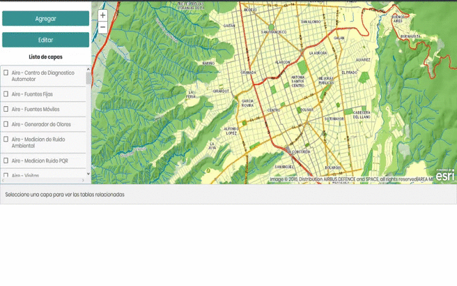

Buenas tardes,
Estoy trabajando con la API de ArcGIS para JavaScript para crear una nueva aplicación que permita a los usuarios interactuar con los feature layers en un mapa web. La idea es que en la aplicación un usuario pueda editar/añadir/eliminar un registro de una tabla relacionada con una feature layer en un mapa web. Hasta ahora, he tenido éxito con la creación de la tabla de cada una de las tablas relacionadas de una feature layer. Ahora, necesito ayuda con la adición/eliminación de un registro en la tabla. He estado buscando en foros y sitios web, y por supuesto en el API reference, pero no puedo encontrar ningún tipo de información sobre cómo crear o eliminar un registro de una feature table. ¿Es posible hacer esto con la API? Necesito poder añadir una nueva fila en cualquier tabla relacionada con una feature layer.
Así es como funciona mi aplicación por ahora:
problema_featureTable
Como se muestra en la imagen, un usuario puede ver la feature table de una feature layer y sus tablas relacionadas. En cualquiera de esas tablas, el usuario puede editar la información. Ahora, necesito saber cómo añadir una nueva fila con información a cualquiera de las tablas.
Realmente gracias por cualquier respuesta a este asunto, cualquier cosa puede ser de ayuda para resolver este problema.
