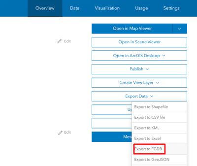

Hola @Carlos_AndresCamacho_Acuña , un flujo de trabajo parecido en tu caso, sería descargar la GDB directamente desde ArcGIS Online, y después proceder a publicarla en ArcGIS Enterprise.
La FGDB generada queda alojada en ArcGIS Online, y de allí puedes descargarla.
Buena practica: Remover la FGDB generada para evitar consumo de créditos por un archivo generado de forma temporal.
