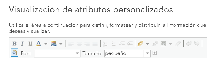

Configuración del HTML para la ventana emergente
Al entrar a la configuración de la ventana emergente, podemos seleccionar la opción "Una visualización de atributo personalizado" y hacer clic sobre el botón "CONFIGURAR":
En la parte inferior izquierda de los botones, se encuentre el botón "ver Fuente HTML" que nos permite ver y escribir código HTML para la configuración de la ventana emergente:
El código HTML que usamos se puede ver abajo:
