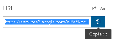

1) Entre a la página del elemento publicado (la capa alojada) y en la parte inferior derecha se puede copiar la URL del servicio REST de esta capa:

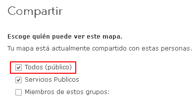

  • Para crear la aplicación se debe compartir el mapa con el botón compartir.
  • En la ventana define prender la opción "Todos (público)":
  • Luego hacer clic en "CREAR UNA APLICACIÓN WEB:":
