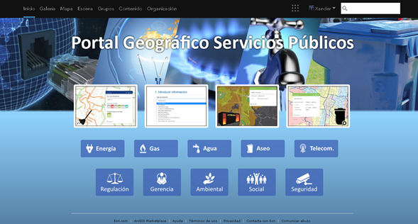

La página principal contiene el Banner contenido destacado y la descripción de la organización. La descripción de la organización contiene la definición de los botones. Cada botón abre una aplicación de galería. La aplicación de galería muestra el contenido de un grupo.
Abajo se muestra el portal geográfico de servicios públicos con botones para acceder al contenido de los sectores y otros temas afines:
Al hacer clic sobre por ejemplo el botón de “Aseo” esto abre una aplicación de galería de Aseo:
La galería puede consistir de un listado de aplicaciones de galería en ese caso se requiere crear una jerarquía más elaborada.

Configurar la página inicial
La página inicial de una organización debe proporcionar un acceso fácil a la información que requieren sus usuarios.
Para esta configuración haremos unos ajustes en la configuración de nuestro portal:
Implementar los botones que dan acceso al contenido de las áreas
En la parte “GENERAL se encuentra la descripción de la organización. Es ahí que se configuran los botones que dan acceso a la información de las áreas de la empresa:
Cuando se hace el cambio en el editor a código HTML se puede ver mejor el contenido. Hacer clic sobre el botón “Ver fuente HTML”:

La primera parte define los estilos (ver “<style>” hasta “</style>”.) En este parte solamente hicimos dos cambios referentes al color de fondo:
  • background-color: rgba(58,93,178,.7); Para los botones
  • background-color: rgba(210,224,255,.4); Al moverse con el mouse sobre el botón
Ejemplo del efecto:
      Botón normal                         Botón con mouse por encima
En la segunda parte hay un listado de botones de los negocios (ver el primer <div class="drp-section">). Cada botón contiene un hipervínculo que tiene el enlace hacia la App de galería relacionada y contiene una imagen del botón. Para que todos los botones cupieran agregamos un atributo width="130" para reducir el tamaño de la imagen.
La tercer parte es nuevamente un listado de botones, pero esta vez de las otras áreas relevantes. Acá también cada botón es un enlace a una App de galería con el contenido correspondiente.
