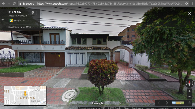

En el documento Determinar Días Hábiles y Horas Horario de Trabajo con Arcade mostramos una manera para visualizar el tiempo que está abierto una solicitud. En este documento mostramos como podemos trabajar con la geometría (en caso que la capa está publicado con GCS_WGS1984) para generar un URL y visualizar la ubicación del punto en Streetview de Google:
Haciendo clic sobre el enlace abre una nueva pestaña con streetview:
Para lograr esto debemos contar con:
  • puntos publicados en GCS_WGS1984 o
  • features con atributos de latitud y longitud
En la configuración de la ventana emergente podemos adicionar la siguiente expresión Arcade:
Expresión:
