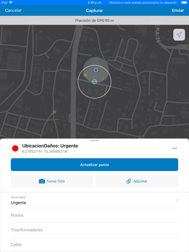

¿Como es el proceso en Aurora para capturar el código de barras? Empecemos a capturar una geometría (en este caso un puno):
Al activar un campo para su edición, aparece un botón para la captura del código de barras:
Al puntear sobre este icono se activa la cámara y se puede empezar a escanear el código:
Cuando reconoce el código de barras el campo registra la información que este tiene:
Luego se puede enviar los datos al servidor.
