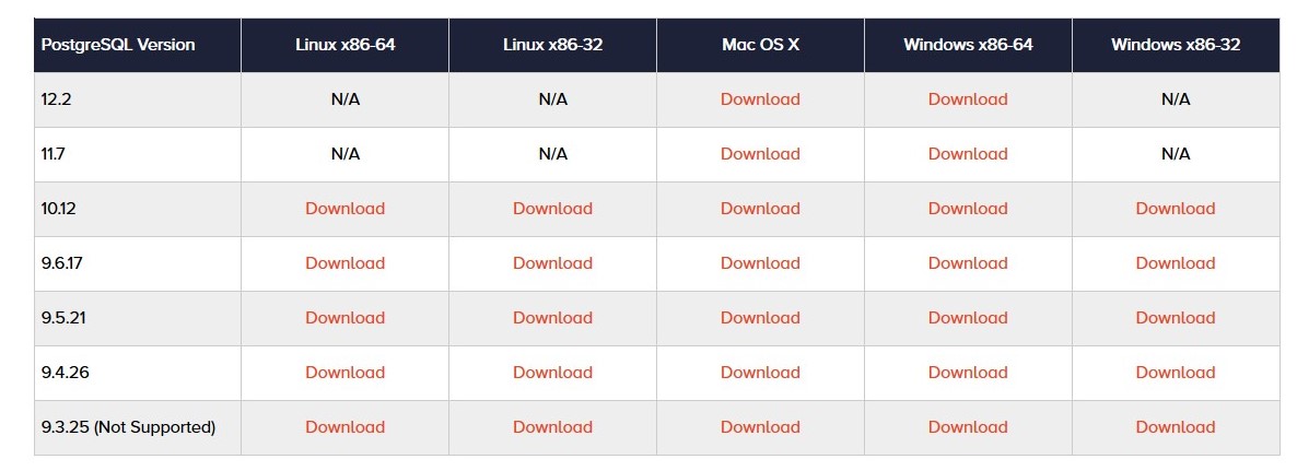

2. Kemudian download PostgreSQL sesuai requirement pada ArcGIS Pro pada laman Download PostgreSQL.
3. Install PostgreSQL > klik next sampai selesai. Apabila ArcNesian diminta melakukan pengisian password simpan password tersebut karena akan digunakan di tahap selanjutnya. Untuk port isikan sesuai default saja (5432).

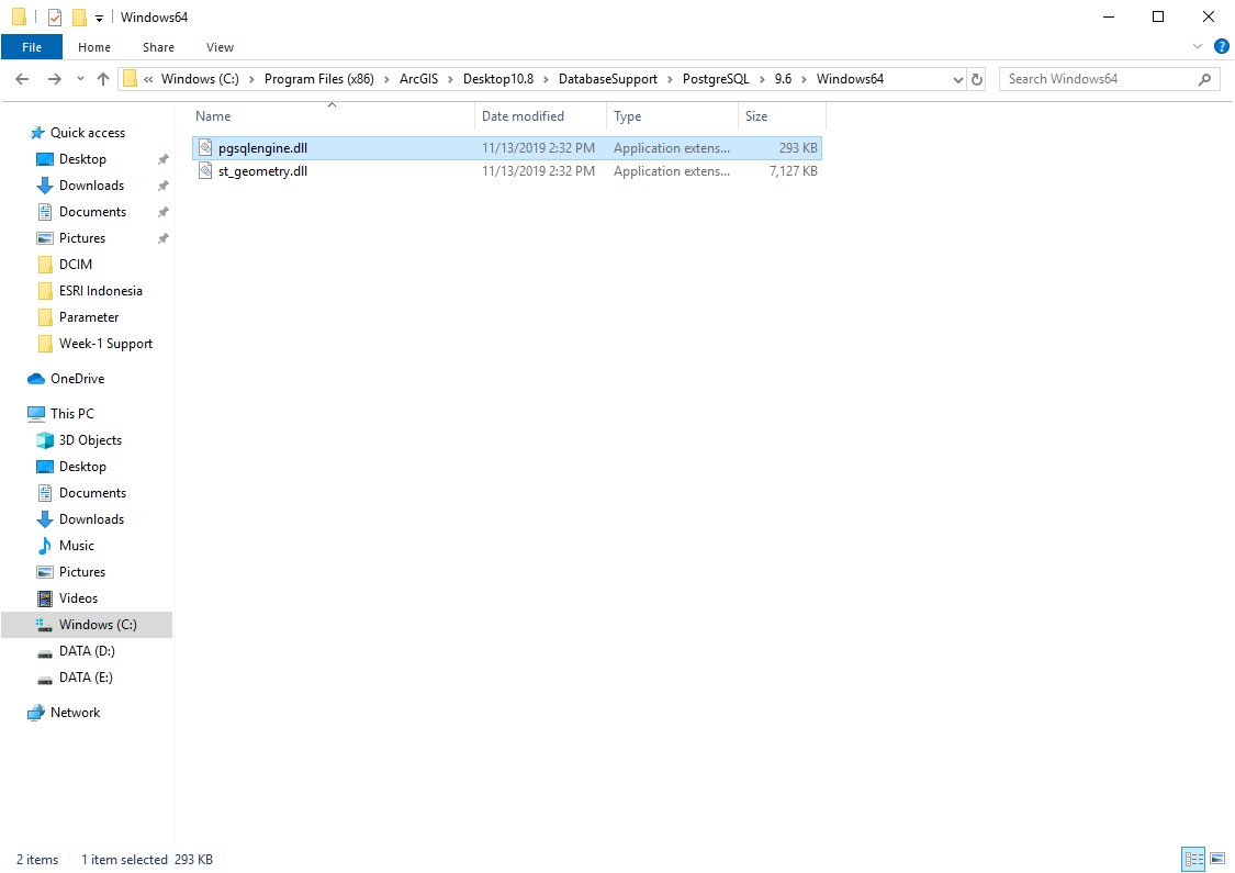

4. Setelah instalasi PostgreSQL berhasil maka Langkah selanjutnya yaitu copy file: st_geometry.dll dan pgsqlengine.dll dari C:\Program Files (x86)\ArcGIS\<Versi Desktop>\DatabaseSupport\PostgreSQL\<Versi>\Windows64. Copy isi file tersebut kemudian paste ke library PostgreSQL: C:\Program Files\PostgreSQL\<Versi>\lib

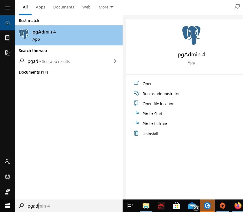

5. Selanjutnya jalankan PostgreSQL untuk memastikan bahwa PostgreSQL telah terkonfigurasi dengan baik, dengan cara membuka PgAdmin4 pada Windows Search.

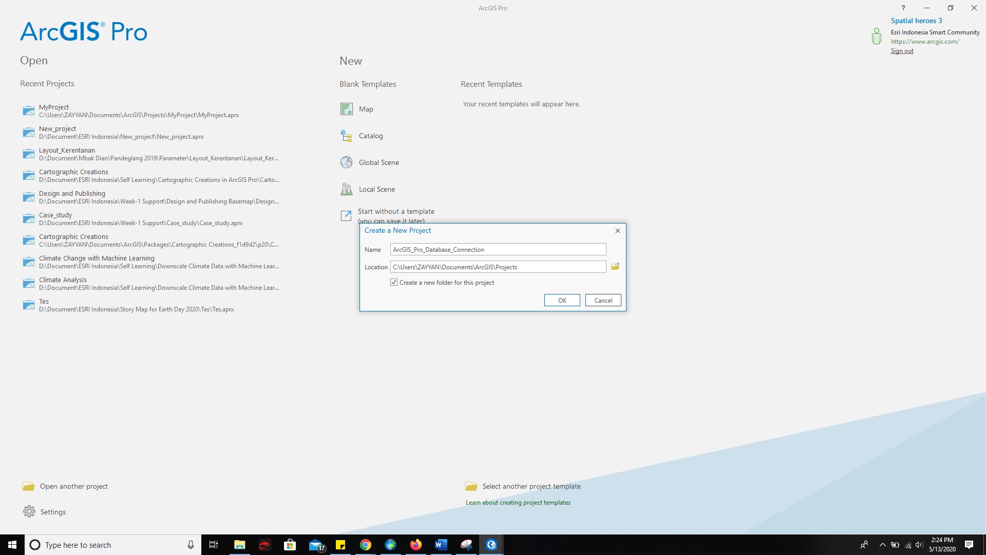

1. Buka ArcGIS Pro lalu Create a New Project atau gunakan Project yang sudah pernah ArcNesian gunakan.

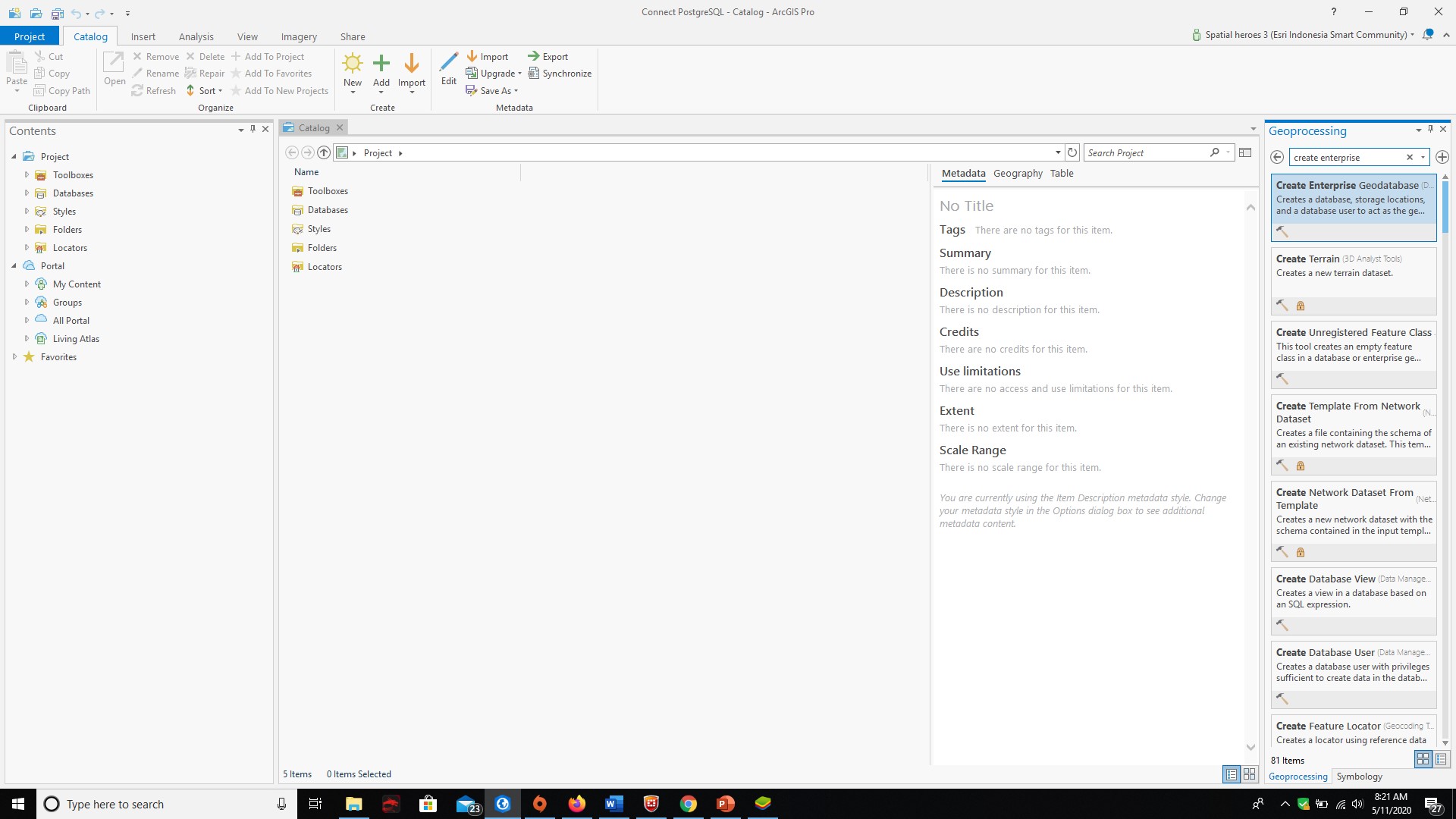

2. Setelah masuk ke halaman berikut, maka selanjutnya ArcNesian dapat memulai membuat Basis Data pada ArcGIS Enterprise. Pada Analysis Tab > Pilih Tools > Ketik Create Enterprise Geodatabase.
3. Selanjutnya isikan data sesuai dengan perintah, contohnya seperti berikut. Kemudian klik Run Apabila pembuatan database berhasil maka akan ada notifikasi di bagian bawah layer ArcNesian. Perlu diketahui password yang diisikan pada Database Administrator Password dan Geodatabase Administrator Password sama seperti password pada PostgreSQL.

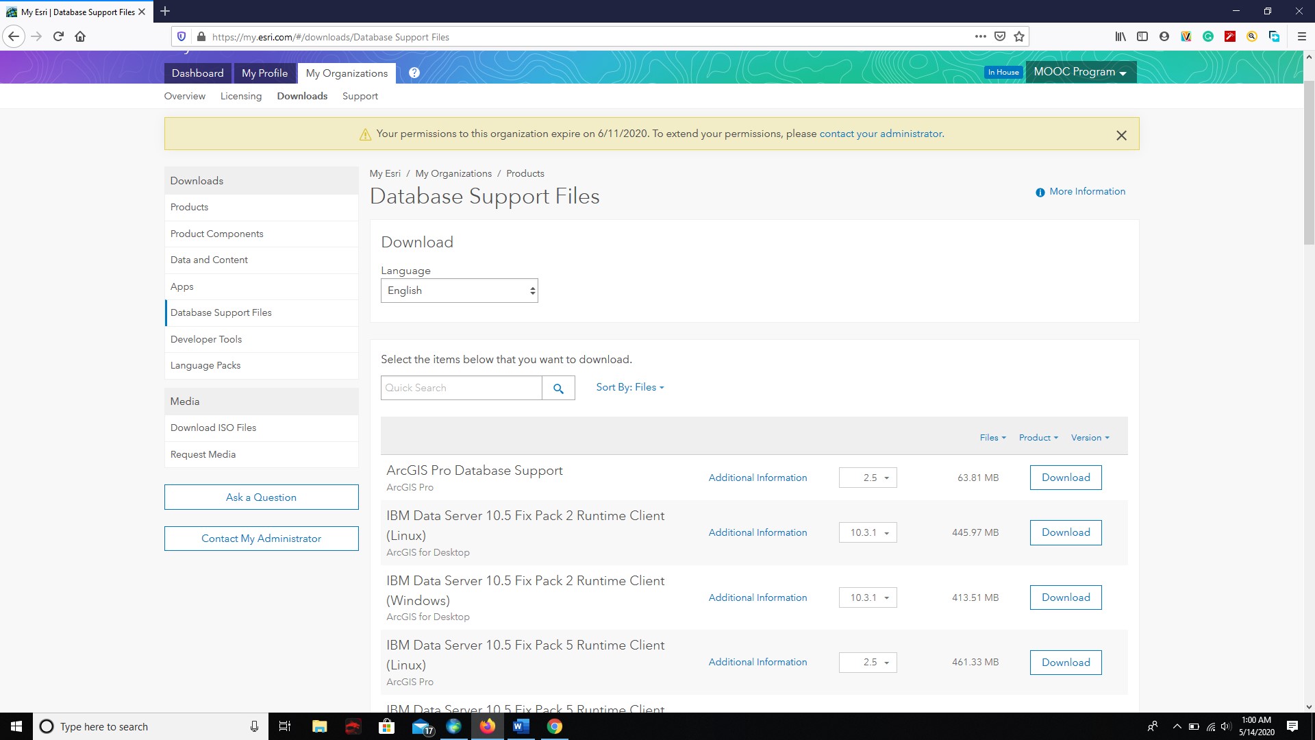

ArcNesian memerlukan file ST_Geometry yang sesuai dengan versi ArcGIS Pro yang ArcNesian gunakan.  ArcNesian bisa mengunduh file ST_Geometry.dll dari ArcGIS Pro Database Support di Akun My-Esri ArcNesian pada laman Database Support Files > extract isi file tersebut kemudian copy file st_geometry.dll dari folder \PostgreSQL\<Versi>\Windows64 dan paste di library PostgreSQL > lakukan Create Enterprise Geodatabase ulang.

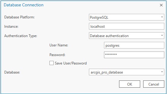

6. Selanjutnya hubungkan database pada PostgreSQL dengan database pada ArcGIS Pro. Klik kanan pada folder Database kemudian pilih New Database Connection. Hingga mucul jendela Database Connection.
7. Apabila jendela Database Connection telah muncul maka cek dan isilah kolom sesuai dengan database yang telah dibuat pada PostgreSQL. Jangan lupa uncheck Save User/Password agar ArcNesian dapat mengakses database tanpa ijin dari server.

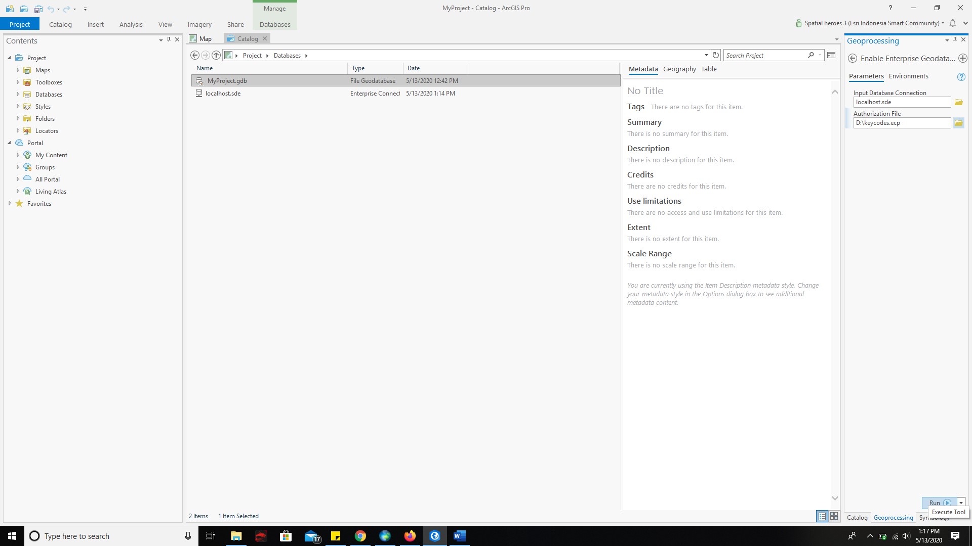

8. Berikutnya berikan akses pada Enterprise Geodatabase dengan mengetikkan Enable Enterprise Geodatabase pada Tab Analysis Tools.

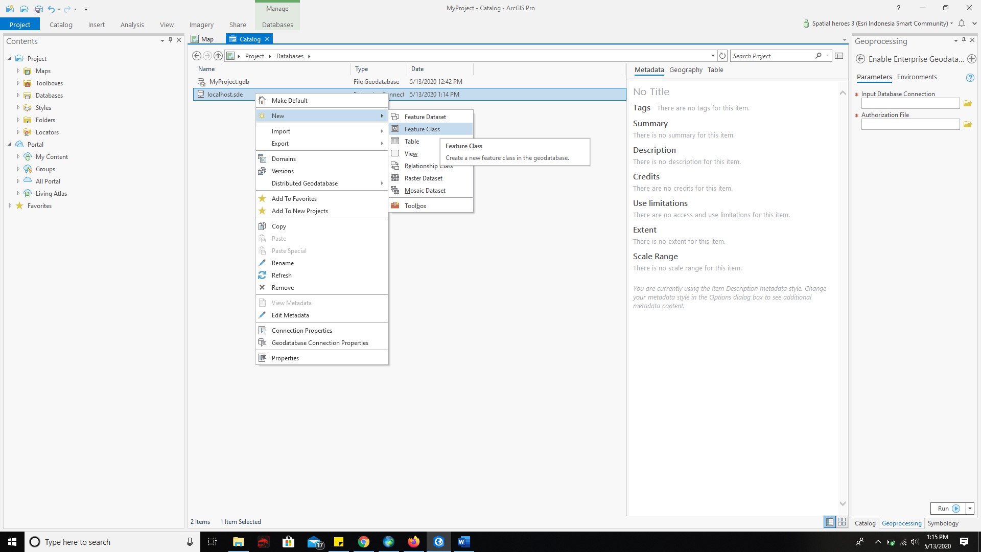

1. Setelah memiliki geodatabase pada server PostgreSQL ArcNesian, maka ArcNesian dapat membuat dan mengedit Feature Class dalam bentuk titik, garis dan polygon. ArcNesian dapat membuat Feature Class dengan cara seperti berikut:
2. Apabila jendela Create Feature Class telah muncul maka isikan data dari laman 1 hingga 6 sesuai kebutuhan ArcNesian. Klik finish apabila ArcNesian telah selesai mengisikan informasi yang ingin ArcNesian buat.
