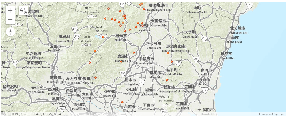

# ArcGIS Online に CSV ファイルをアイテムとして追加する
csv_file = 'https://www.geospatial.jp/ckan/dataset/d6a87e42-6e86-449e-9d76-1e40319bb99b/resource/b5d633c8-f2c8-4baa-88a9-fcf1872dcfcd/download/724522014tochiginodamsyogen04033.csv'
csv_item = gis.content.add({}, csv_file)
display(csv_item)‍‍‍‍‍‍‍‍‍‍‍‍‍‍‍‍
# CSV にある緯度経度の情報を使用して、追加したアイテムからホスト フィーチャ サービス(ダムのポイント)を公開する
csv_lyr = csv_item.publish({'name':'dam','locationType':'coordinates', 'latitudeFieldName':'緯度', 'longitudeFieldName':'経度'})
display(csv_lyr)‍‍‍‍‍‍‍‍‍‍‍‍

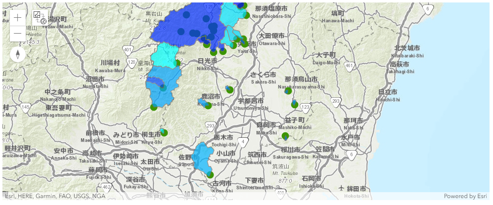

2. 集水域の作成
集水域を作成するには [集水域の作成(Create Watersheds)] ツールを使用します。
Python API では、ポイントなどのフィーチャ データに対して処理を行う機能は features モジュールに含まれており、解析機能は arcgis.features.analysis モジュールにまとめられています。
[集水域の作成] ツールは、create_watersheds メソッドから利用できます。メソッドに手順 1 で作成したレイヤーを渡します。また、output_name オプションに結果として出力されるレイヤー名を指定します。
# ダムのポイントのホスト フィーチャ サービスを引数にして集水域の作成ツール(create_watersheds)を実行する
from arcgis.features import analysis
watershedsResult =  analysis.create_watersheds(csv_lyr, output_name='watersheds_result')
watershedsResult‍‍‍‍‍‍‍‍‍‍‍‍‍‍‍‍
解析を実行してみましょう。解析が完了すると、各ダムの集水域のポリゴンを含んだレイヤーが作成されます。
さらに、レイヤーを地図に追加することで、各ダムの集水域が一目で確認できます。

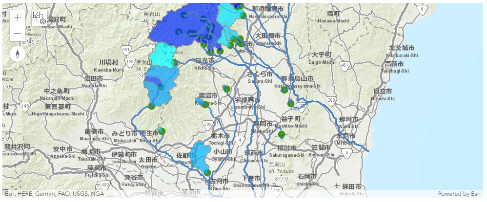

3. 下流解析
続いて、[下流解析(Trace Downstream)] ツール を使用してダムから放出される水の流路を求めます。
下流解析は、arcgis.features.analysis モジュールの trace_downstream メソッドを使用します。
集水域の作成と同じように、手順1で作成したフィーチャ レイヤーを渡して解析を実行し、結果を地図に追加してみましょう。
# 集水域の解析結果で出力された調整された入力ポイントを引数にして下流解析ツール(trace_downstream)を実行する
input_layer = watershedsResult.layers[0]
downstreamResult =  analysis.trace_downstream(input_layer, output_name='downstream_result')
downstreamResult‍‍‍‍‍‍‍‍‍‍‍‍
地図を拡大すると、ダムから放出された水は下流の河川に沿って流れていくことが分かります。

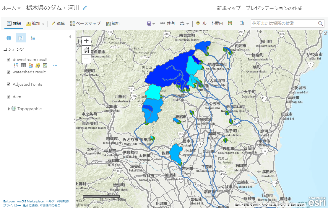

4. 解析結果の保存
最後に、解析結果を表示したマップを Web マップとして保存します。
# Web マップのタイトルなどを定義する
webMap_properties = {'title':'栃木県のダム・河川',
                     'snippet':'Python API で作成した栃木県のダム・河川 Web マップ',
                     'tags':'栃木県, ダム, 河川',
                     'extent':downstreamResult.extent
# Web マップを保存する
webMap = map.save(item_properties=webMap_properties)
webMap‍‍‍‍‍‍‍‍‍‍‍‍‍‍‍‍‍‍‍‍‍‍‍‍‍‍‍
