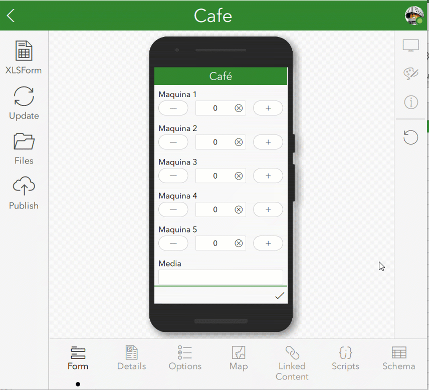

Hola.  Algo asi?
El archivo adjunto indica como puedes hacerlo.
Si la maquina esta parada, la temperatura se deja en cero.
Aqui la clave esta en calcular cuantas maquinas tienen temperatura, para poder hacer la division con este total. Detalles en el XLSForm.

Justo eso era a lo que queria llegar..
Muchas Gracias por sus aportes..
