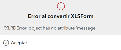

Hola a todos!
Como puedo resolver este problema? (ver imagen)
cuando actualizo desde Survey 123 connect, no tengo problema, pero cuando abro el XLSForm y genero cualquier cambio este no se actualiza y tira el error.
adicionalmente si recien creo otro formulario, una vez abro el excel es te no se sincroniza cuando guardo.
Por favor, como puedo resolver el tema.
Muchas gracias.
Saludos.
Tags (3)
DiegoAlbertoPinedaMartínez
Muchas gracias, ya fue resurlto.
Debia cambiar la confidencialidad desde el XLSForm.
DougBrowning
MVP Esteemed Contributor
You need to post the form in order for us to see what may be wrong.
BenSmithEsriUK
To confirm,this issue has been linked to the confidentiality settings of the XLSForm. These can vary, but for Microsoft standard classfications a level of "Confidential External" is required at a minimum, "Confidential Internal" and higher classifications will prevent the form working and result in this error.
