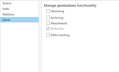

LouisDECOMBE
Hi,
I have an issue to share analyst resulta of my survey. I can not share the analyst with a group on my suvey. i dont understand why.
We use AGS not federated and AGOL, so i did respect your process (IDglobal, Archiving, etc.) Every thing works well (collecte, update from survey 123) but I can not share result with a group.
My FC and my relation table have editor tracking.
If you have any explanation of the error message that can help me, it can be very good.
Thank you very much
Regard
Louis

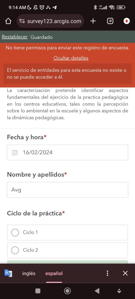

AlejandroVillarrealGomez
New Explorer
Hola amigos de la comunidad. Por favor necesito ayuda con este problema.
Me suscrito como desarrollador en Argis, y ello me ha permitido crear un diseño de encuesta en survey123, la cual al momento de compartir o colaborar con todo publico, no guarda y aparece mensaje de error. Pero sin embargo, logro compartir la encuesta y aparece otro mensaje que no se pueden enviar encuestas.
>Como corregir este error.
Anexo imagenes
Nota: he seguido todos los pasos de soporteApplyEditsWithGloablIDs  true   pero nada sigue el error.
correo: avillarrealg@unicartagena.edu.co
error al guardar encuesta para compartir.jpgmensaje de la encuesta compartida de no aceptar envios.jpg

Hello !
I'm using ArcGIS pro 2.9 with a PostGRE data base.
I manage to enable supportsApplyEditsWithGlobalIDs on true by using the propreties of my layer, Manage section, and check the combo box "Global IDs".
Then had to republish my layer as a feature service on my enterprise (version 10.9).
No need to activate archiving or sync.
If this can be hepful to someone...
