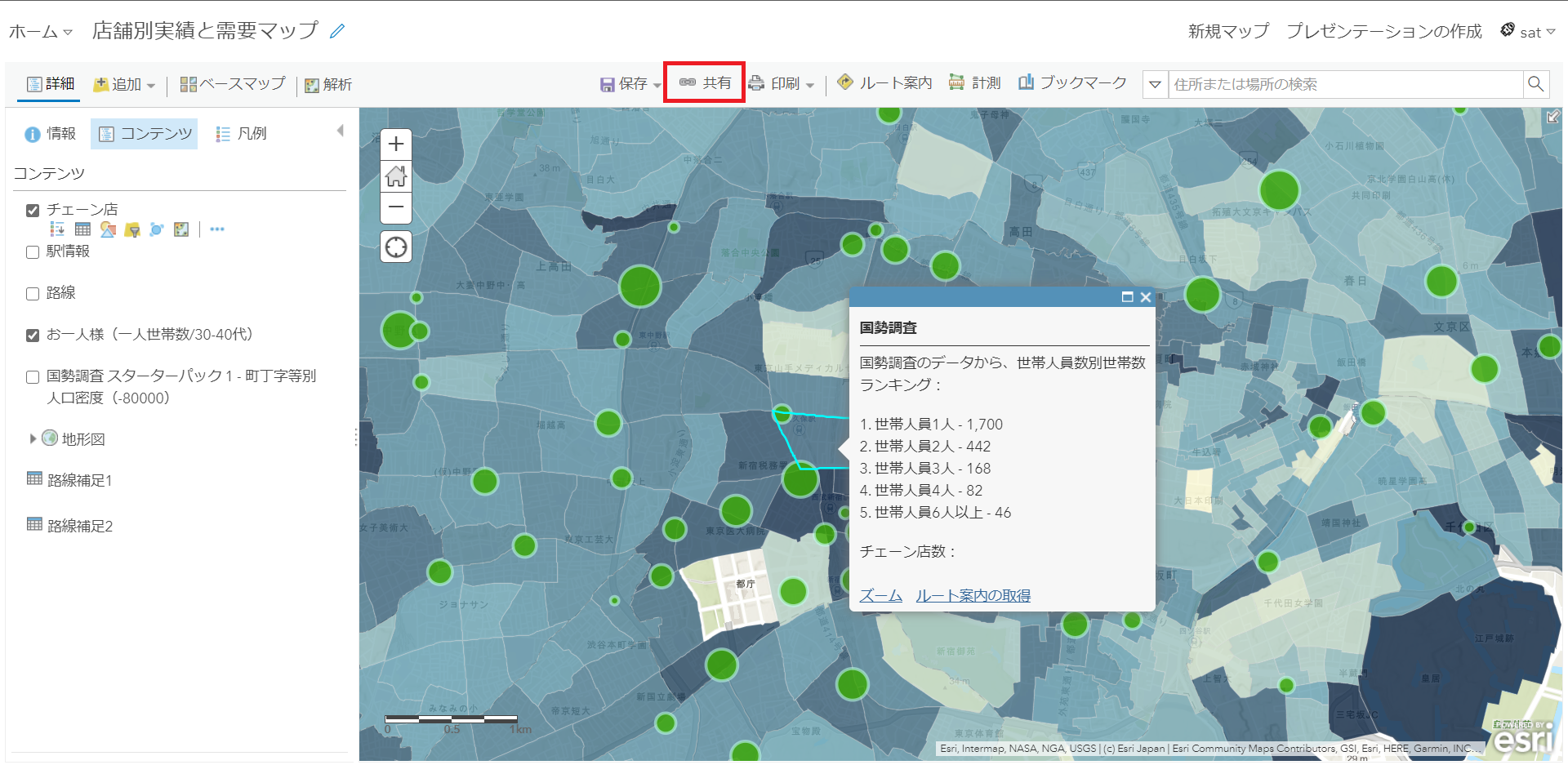

1. Web マップへアクセスし、[共有] ボタンを押下します。マップを保存してから共有する必要があります。

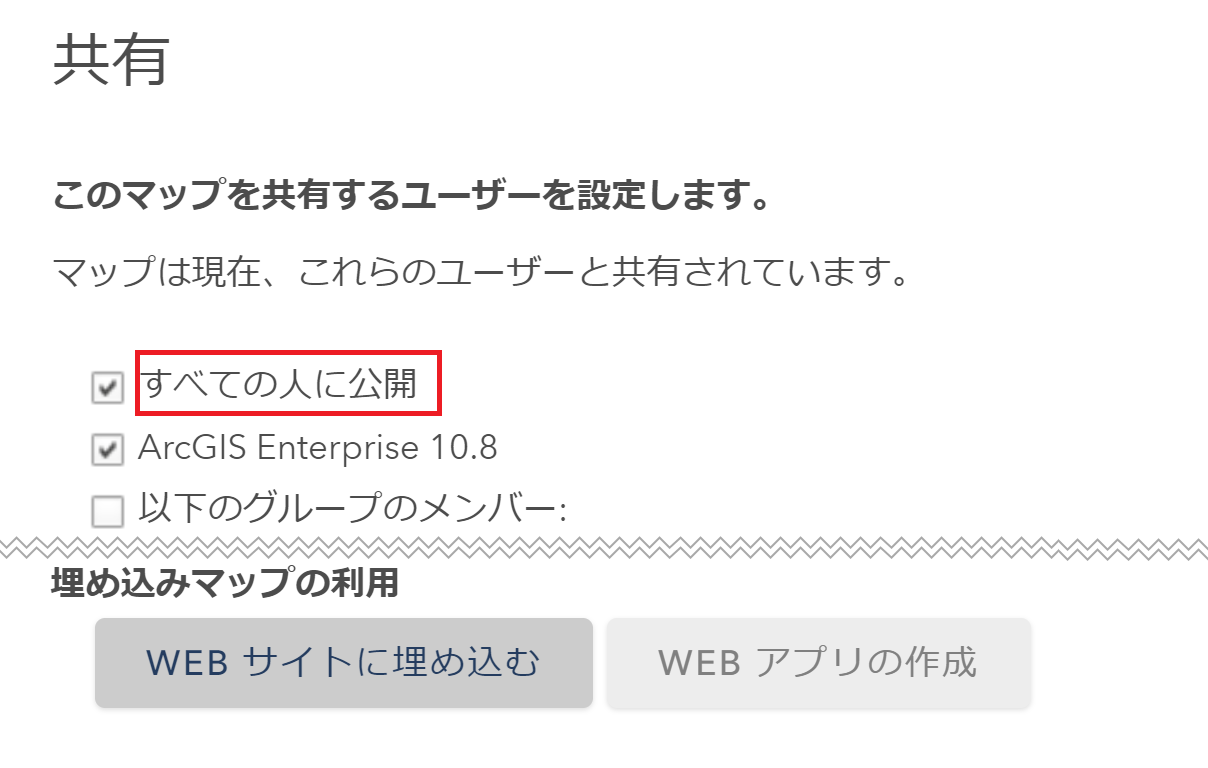

2. [共有] ウィンドウが開きます。 [すべての人に公開] にチェックすると、 同ウィンドウ内の [Web サイトに埋め込む] ボタンがアクティブになるので押下します。

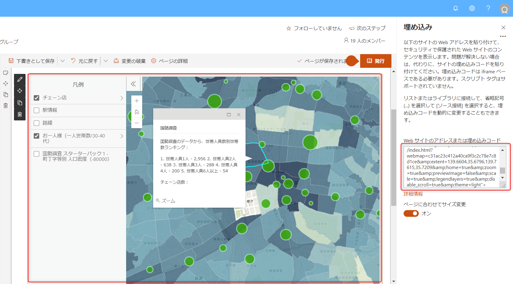

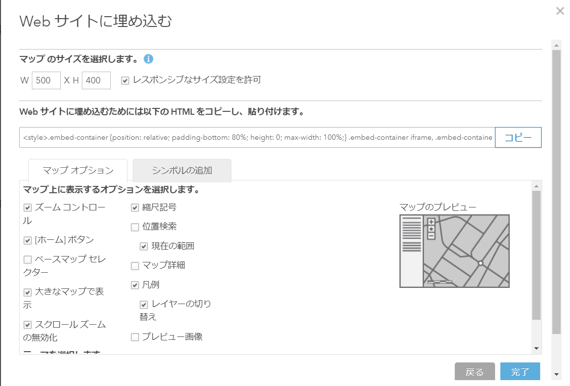

3. [Web サイトに埋め込む] ウィンドウが開くのでレイアウトなどを設定します。 [完了] を押下する前に埋め込みコードHTML コードをコピーしておきます。
4. コピーした埋め込みコードをご利用されている Web サイトに挿入すると、 Web マップを埋め込むことができます。
複雑なコードに見えるかもしれませんが、特段新しいものはなく、YouTube などの動画コンテンツを埋め込む際にも活用される Iframe 要素の src パラメーターに埋め込み用の Web マップの URL が指定されているだけです。(レイアウト情報も URL のパラメーターとして含まれています。

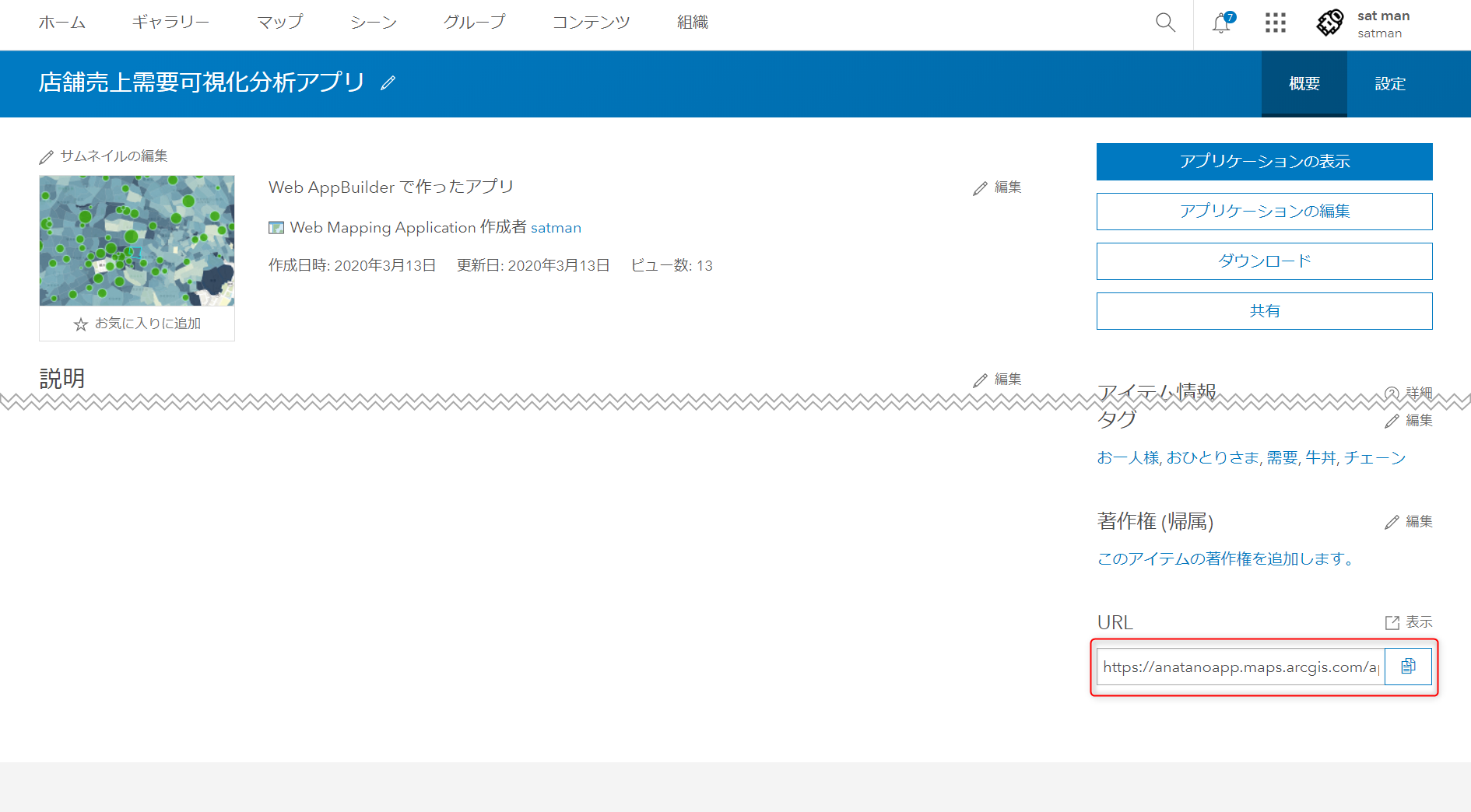

1. Web AppBuilder のアプリの URL を確認します。

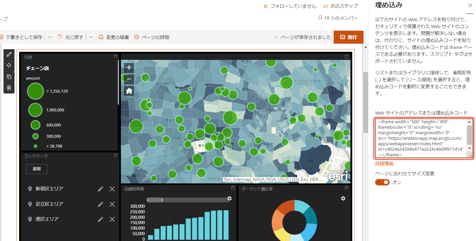

2. Iframe の要素を下記のように記載します。上記で確認した URL の貼り付けや必要に応じてサイズの変更などを行ってください。
               <iframe width="500" height="400" frameborder="0" scrolling="no" marginheight="0" marginwidth="0" src="アプリのURL"></iframe>
3. 記載したコードをご利用されている Web サイトに挿入します。
