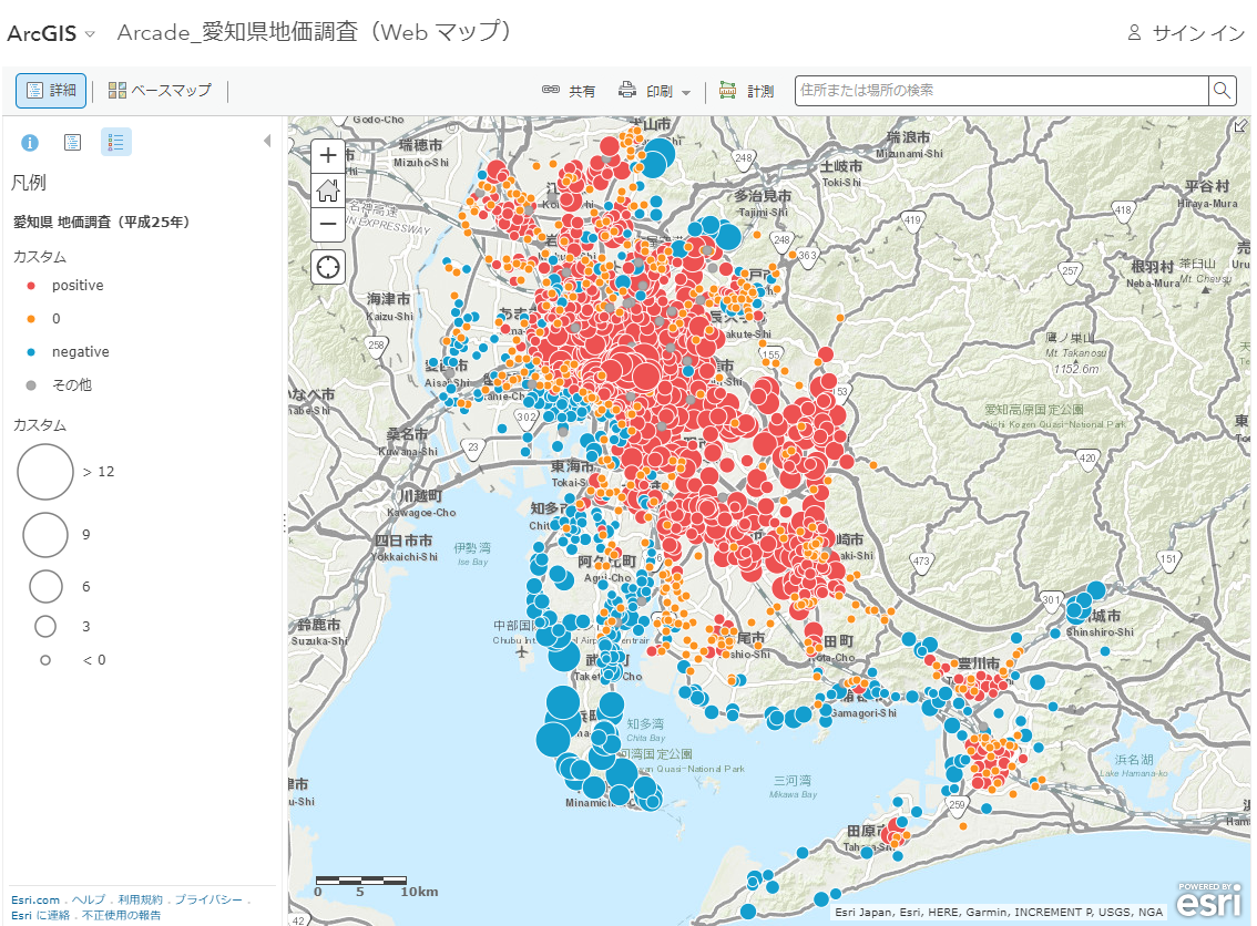

それでは、前回も使用した、愛知県の地価調査を表示した Web マップをマップ ビューアーで開いてみましょう。
地価調査レイヤーには、前回と同じ Arcade 式を定義し、前年と比較した価格の上昇率と上昇率の正負を可視化しています。

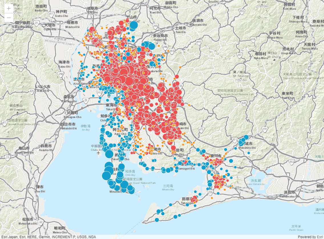

では、この Web マップを ArcGIS API for JavaScript を使い Web アプリで読み込んでみます。
var webmap = new WebMap({
  portalItem: {
var view = new MapView({
  map: webmap,
  container: "viewDiv"
Web マップに定義された Arcade 式は、ArcGIS API for JavaScript によって実行され、レイヤーはマップ ビューアーで Arcade 式を設定したときと同じ表現でアプリ上に可視化されます。

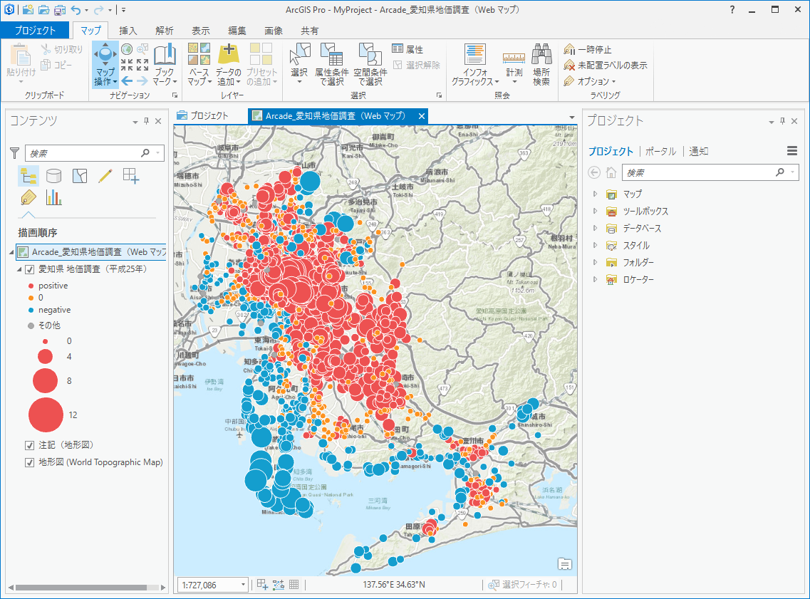

同じように ArcGIS Pro で Web マップを表示してみましょう。
ArcGIS Pro でも、Web マップに保存された Arcade 式を実行して、同じ表現方法を用いてレイヤーを地図上に可視化することができます。
このように、Arcade は、Web アプリや ArcGIS Pro で実行することができ、Web マップに保存された Arcade 式を活用することで、どのアプリでも同じようにデータを表現することが可能です。

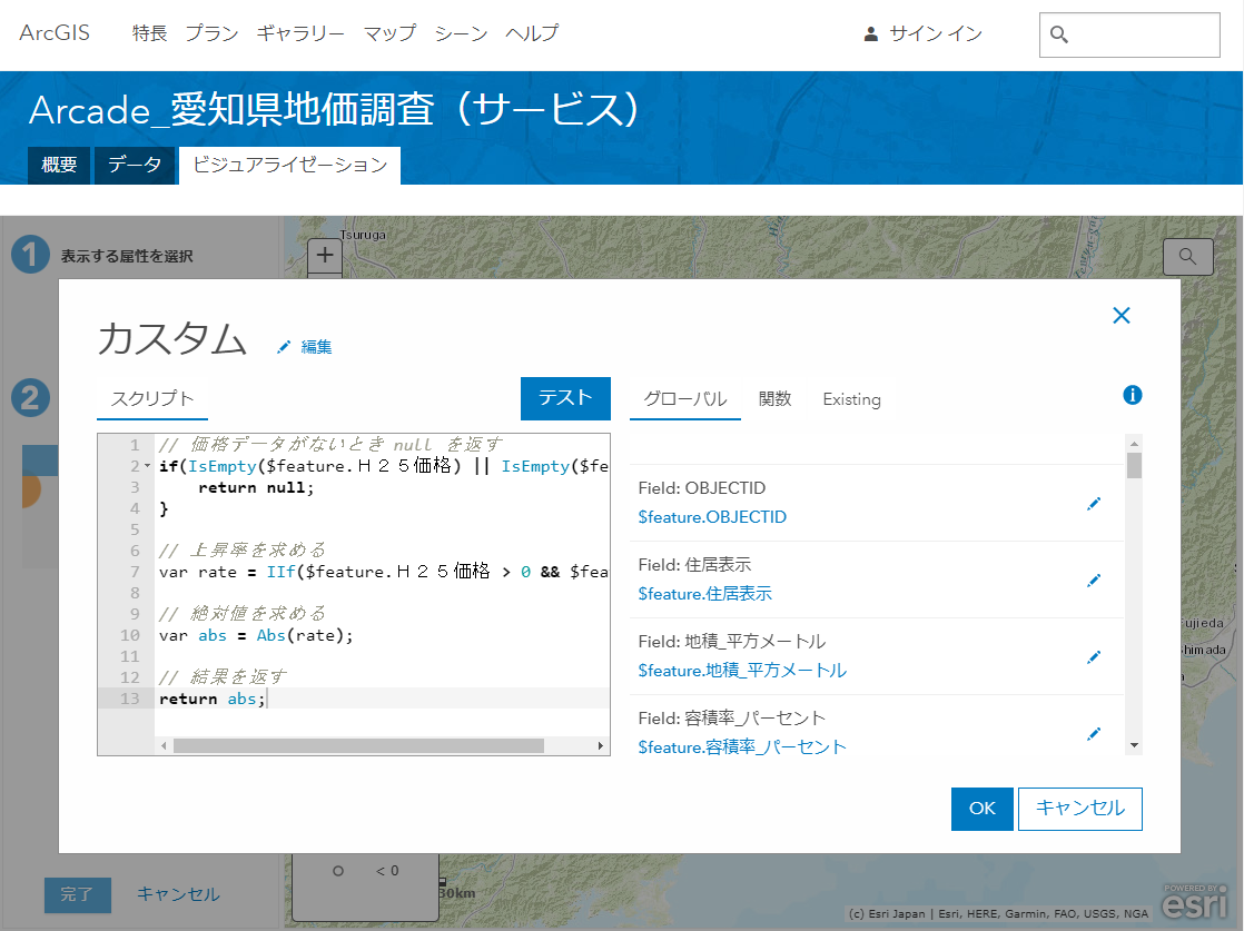

さらに、ArcGIS Online に登録したレイヤーのビジュアライゼーション タブを使うことで、レイヤーに直接 Arcade 式を保存することもできます。
ArcGIS API for JavaScript では、レイヤーのアイテム ID を使うことで、保存したビジュアライゼーションとともにレイヤーを読み込むことができます。
