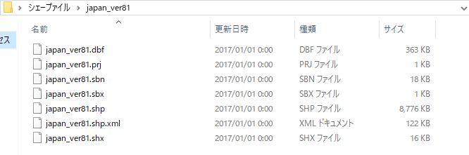

Windows のエクスプローラー上でシェープファイルを確認すると、このような構成になっています。
シェープファイルは、複数のファイルから構成されています。詳しくは、<シェープファイルとは>をご参照ください。

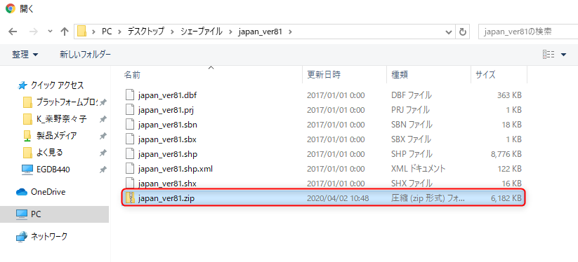

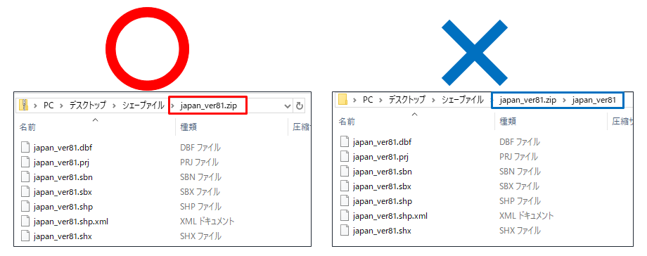

このファイル群をまとめて zip 圧縮します。zip ファイルを解凍したときに、直下にファイル群が来るように圧縮してください。
下図の右側のように、ファイル群の上の階層にフォルダが存在する構成は、サービスの公開やマップでの描画に対応していません。

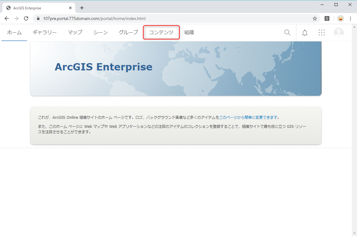

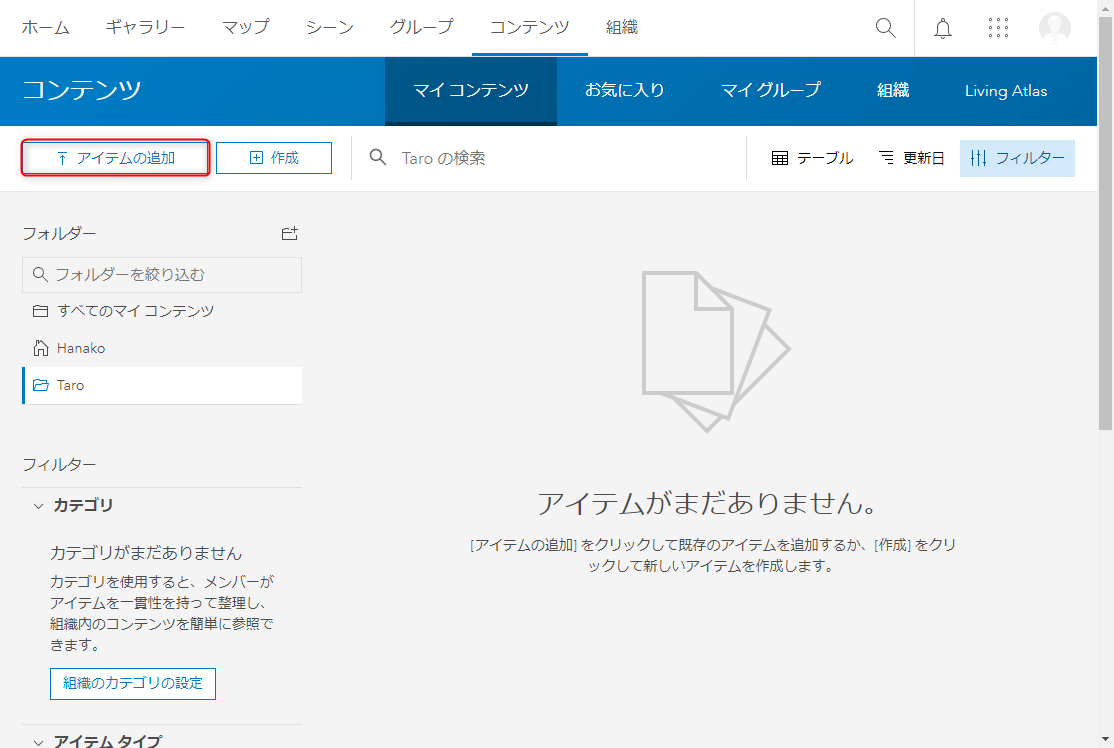

zip ファイルの準備ができたら、ポータル サイトにアクセスし、ポータル サイトのコンテンツ タブをクリックします。
コンテンツのタブの [アイテムの追加] を押下します。

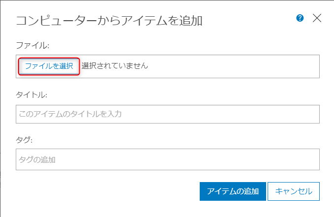

[コンピューターからアイテムを追加] ウインドウが開いたら、[ファイルを選択] を選択します。
作成した zip ファイル選択します。

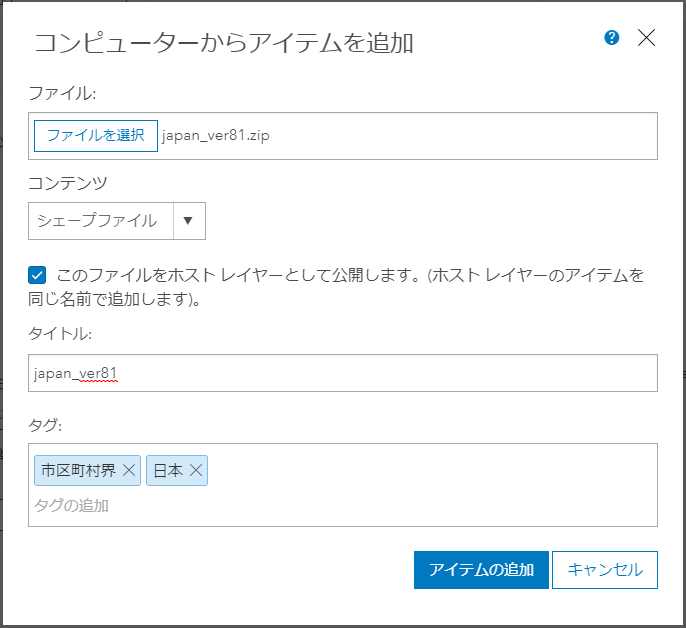

zip ファイルが解析されシェープファイルが格納されていた場合は、下図のようにウインドウが表示されます。
「コンテンツ」という新たな項目が出現します。これは、アップロードするデータ形式を選択するためのフォームです。
今回はシェープファイルに設定したままにします。
[このファイルをホスト レイヤーとして公開します] チェック ボックスをオンのままにします。
[このファイルをホスト レイヤーとして公開しますをオンにしておくと、シェープファイルのデータを利用して、ホスト フィーチャ レイヤーを公開することができます。(このときデータファイルは、ポータルのアイテムとしても保存されますが、ホスト フィーチャ レイヤーで利用しているデータは、ポータルで利用可能な ArcGIS Data Store 内に保存されます。)
このチェック ボックスをオフにした場合、データ ファイルは [マイ コンテンツ] に追加されるのみとなります。
タグは必須なので、任意のタグを入力してください。タグについては、こちらのブログ記事に詳しく記載されています。
必要な項目をセットしたら、[アイテムの追加] を押下します。

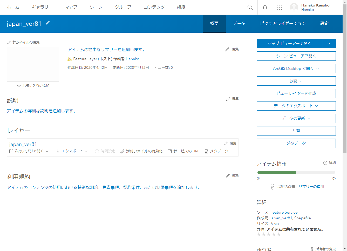

アップロードが完了すると、ホスト フィーチャ レイヤーがポータル サイトに公開され、このレイヤーのアイテム詳細ページが表示されます。

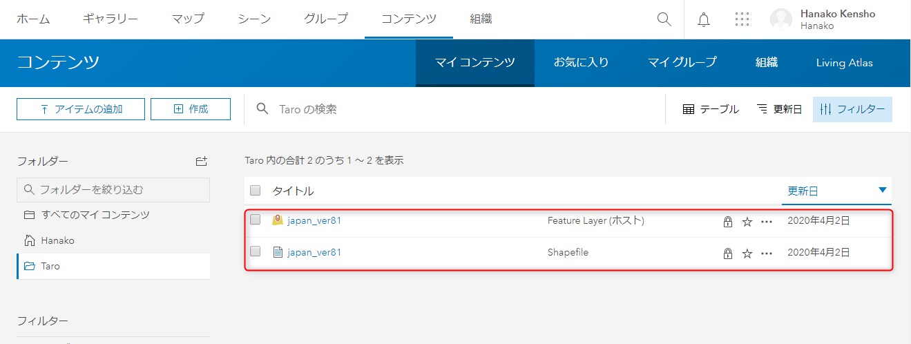

コンテンツ リストには下図のように追加されています。

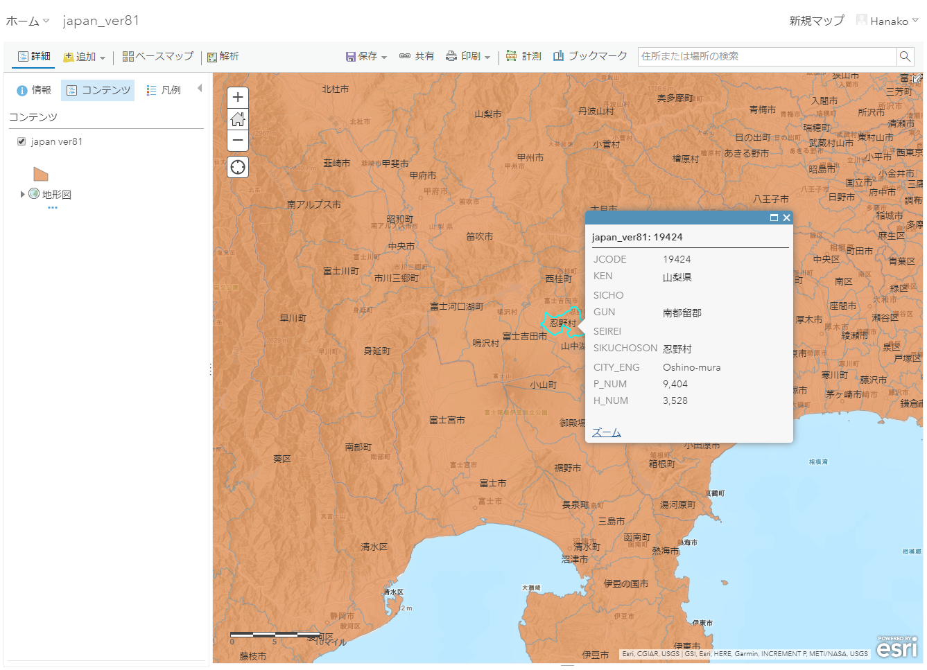

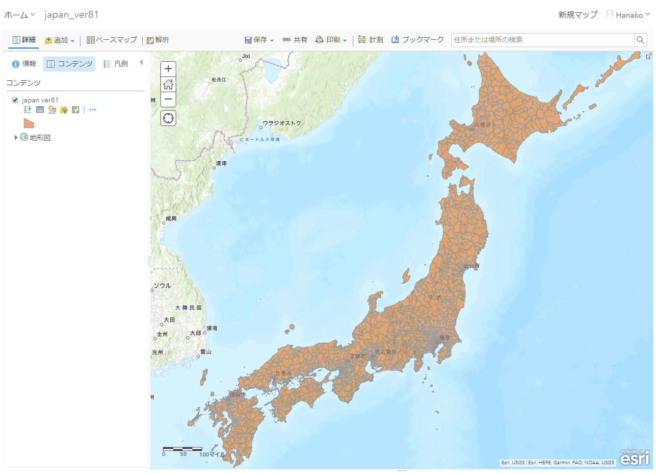

公開したホスト フィーチャ レイヤーをマップ ビューアーに表示することができます。
マップ ビューアーでは、表示しているホスト フィーチャ レイヤーのラベル表示や、属性情報のポップアップの確認、さらにはフィーチャの編集を行うことができます。
