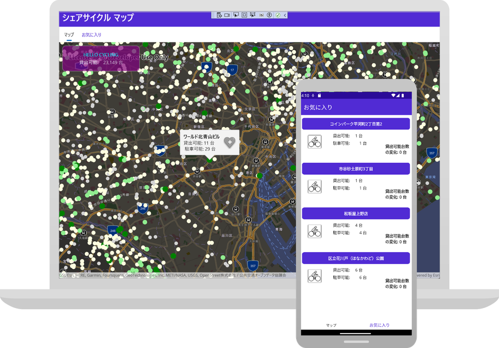

このアプリは、カスタム DynamicEntityDataSource の実装方法を示す .NET MAUI で開発されたサンプルです。このアプリは、OpenStreet 社が運営する HELLO CYCLING のシェアサイクル ステーションを表示します。ステーションの位置は固定なので、地図上では何も移動しません。しかし、自転車の空き状況などの属性は頻繁に更新されるため、それらの属性値は動的です。ステーションの色は貸出可能な自転車の数を示しています。台数が多いほど濃い色で表示されています。ステーションの属性には、貸出可能台数と駐車可能台数が格納されています。お気に入りページには、ステーション情報の最終更新時刻と、前回の更新以降の貸出可能台数の変化(+/-)が表示されます。自転車が貸出される(貸出可能な台数が減る)とステーションが赤色に点滅し、自転車が返却される(貸出可能な台数が増える)と青色に点滅します。
シェアサイクル ステーションの自転車の空き状況を表示するマルチプラットフォームの .NET MAUI アプリ

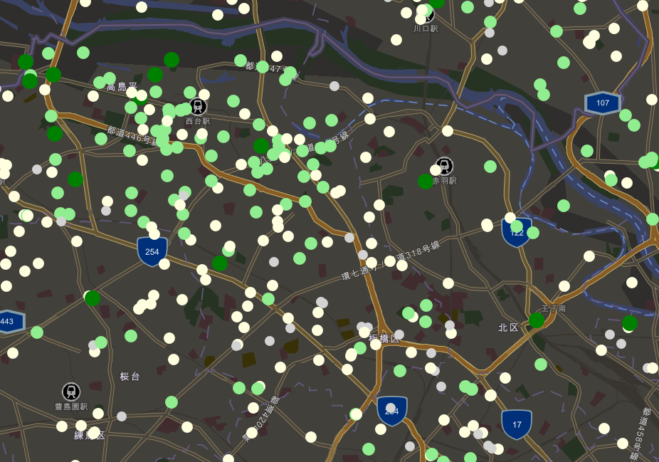

シェアサイクル ステーションには、相対的な貸出可能な自転車台数を示すクラス分類レンダラーを設定しています。濃い緑色は貸出可能な自転車が多いことを意味し、灰色は貸出可能な自転車が無いことを示しています。
自転車の空き状況をクラス分類で色分け表示したマップ

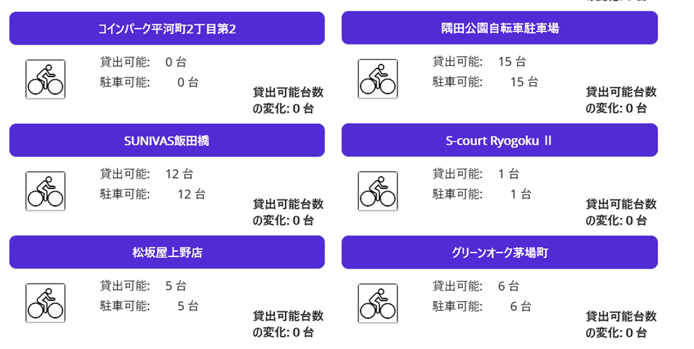

お気に入りのシェアサイクル ステーションで利用可能な自転車台数

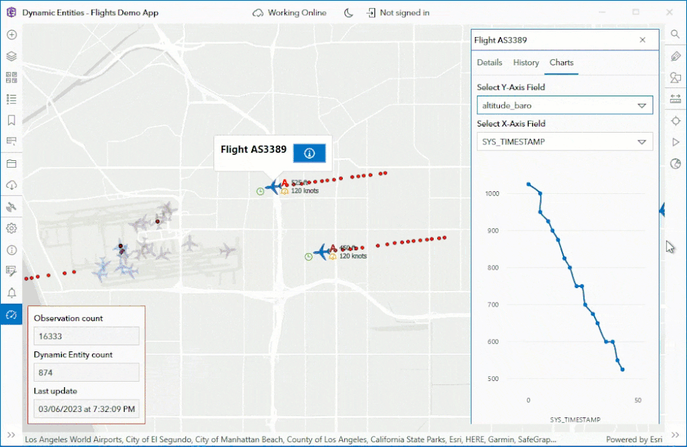

飛行機の移動をモニタリングしている例
