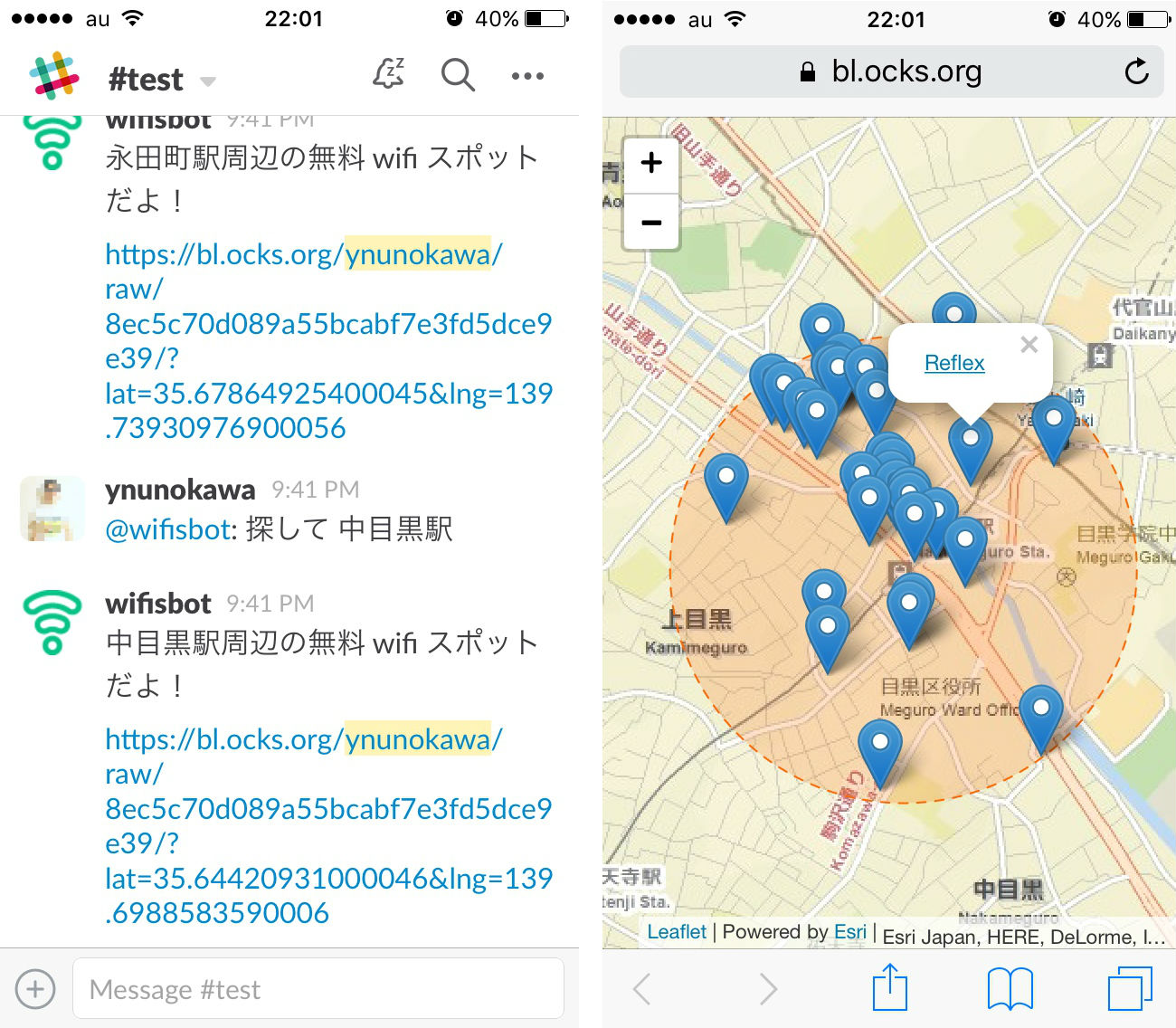

先週公開した記事(Leaflet.js で空間フィルタリングをやってみる - Esri Leaflet Tips )で紹介した空間フィルタリングのサンプル アプリは、住所や地名を入力して周辺の施設を検索するという機能でしたが、これを Slack などのチャット上で実行できたら便利かしら?と思い立ち BOT を作ってみました。

- BOT に「探して xx駅」や「探して 東京都千代田区平河町2-7-1」のように「探して」の後に場所名や住所を伝える
- BOT は「探して」の後に記載された場所名・住所をもとに ArcGIS の住所検索サービスへのリクエストを送信
- レスポンスから結果の緯度経度を抜き出して地図の URL に付記して Slack に送信
- 地図は URL パラメーターにある緯度経度にズーム&バッファー生成
- バッファー内に含まれる無料 wifi スポットをフィルタリング

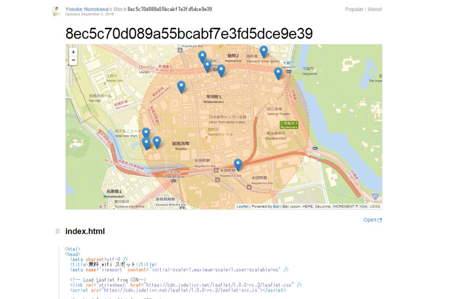

4, 5 は Esri Leaflet Tips にて紹介した空間フィルタリングのサンプルをベースに、バッファーの中心座標が URL パラメーターの緯度経度取得をトリガーとするように作り直しました。
サンプルを Gist に置きましたのでご覧ください。
なお、無料 wifi スポットのデータは、オープンデータとして国土交通省が公開している歩行者移動支援サービスに関するデータサイトにある「無料公衆無線LANスポット」(国土交通省観光庁) を ESRIジャパン株式会社が加工したものを使っています。
無料 wifi スポット検索
URL パラメーターへの緯度経度埋め込みを試してみたい方はこちらにアクセスしてみてください。
デフォルトは札幌駅の緯度経度です。
https://bl.ocks.org/ynunokawa/raw/8ec5c70d089a55bcabf7e3fd5dce9e39/?lat=43.06858648700046&lng=141.3508507640006
