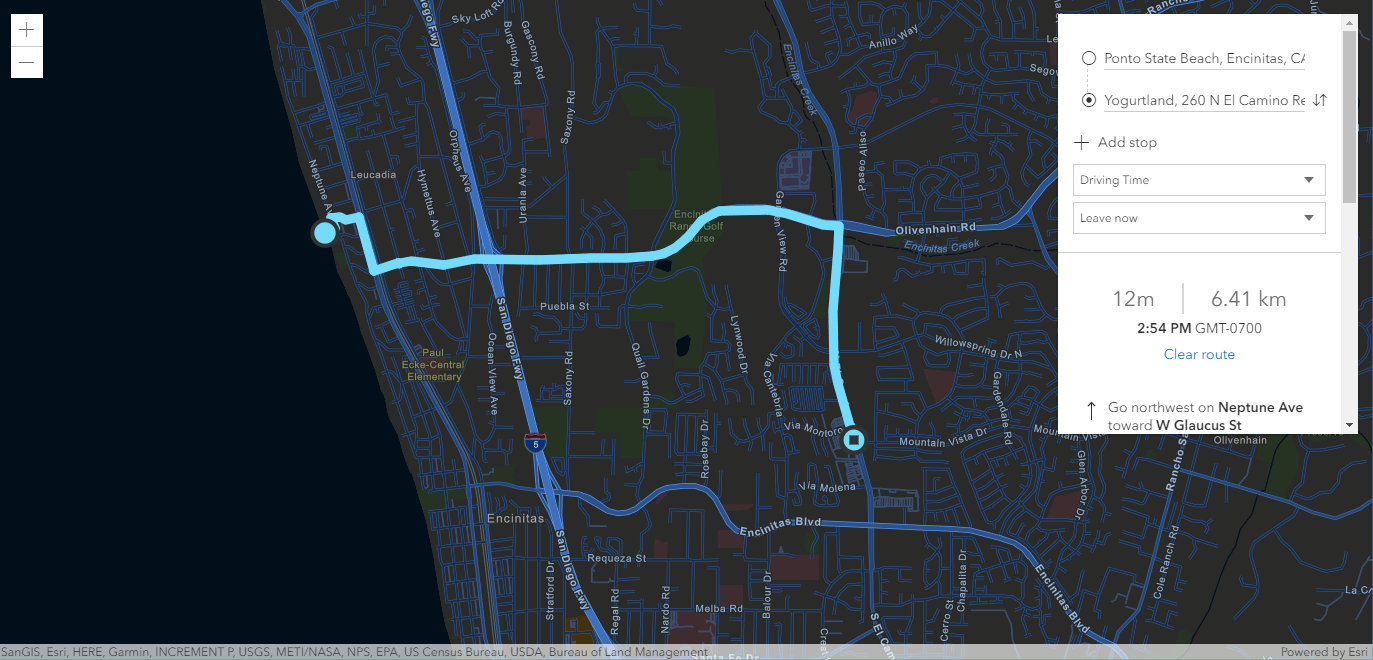

ArcGIS では、指定した2地点間のルート案内の計測または数行のコードで動的なルート案内を実装できるルート案内ウィジェットを利用することができます。ルート案内ウィジェットは以下のことが可能です。
- 出発地点と到達地点の検索またはマップのクリックによる 1つ以上の地点へのルートの設定
- 出発地点と到達地点のマーカー表示
- Esri World Route service(または ArcGIS Server へ独自に公開したサービス)を使用したルート計測および計測結果のマップへの表示
- 進路変更のルート案内の表示
ウィジェットを使用するためには、routeServiceUrl へ [はじめに] で紹介した ArcGIS Online にホストされたプロキシを指定して初期化し、View UI へ追加します。JavaScript API は便利な UI 配置ツールを提供しています。以下は、ウィジェットを View の右上に追加するコードです。

このコードではナビゲーション ベースマップを使用していますが、道路(夜)のような豊富なベースマップから選択できます。
サンプルを使用してルート案内ウィジェットを試してみましょう。
