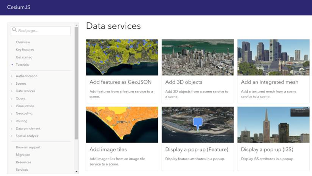

CesiumJS で ArcGIS ロケーションサービスを利用したアプリケーション開発のガイドとして ArcGIS Developersのサイトで CesiumJS の開発者ガイドが公開されています。
TakahiroKAMIYA_0-1687761936662.pngCesiumJS に関する新しい ArcGIS Developers ガイドのチュートリアル
新しい ArcGIS Developers のガイドには、CesiumJS とロケーションサービスをインテグレーションする方法を説明する 20 のチュートリアルが含まれています。以下のサービスが対象となります。

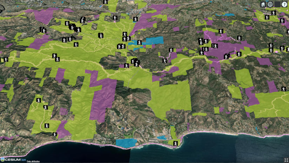

CesiumJS は、フィーチャ データや I3S データなど、ArcGIS でホストされているデータを表示することもできます。アプリケーションでフィーチャにアクセスするには、GeoJsonDataSource クラスを使用して、ArcGIS でホストされているフィーチャ サービスをクエリすることで、ポイント、ポリライン、ポリゴンを表示することができます。
TakahiroKAMIYA_2-1687762854088.pngスタイル設定されたホスト フィーチャ サービスのフィーチャを CesiumJS で表示。サンタモニカ山脈の公園、トレイル、登山口を表現しています。

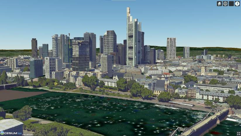

TakahiroKAMIYA_3-1687762976882.pngCesiumJS で表示される 3D メッシュ レイヤーです。メッシュにはフランクフルトの街並みが描かれており、建物や道路、樹木などが描かれています。
I3SDataProvider クラスを使用して、ホストされた I3S データを CesiumJS アプリで表示することができます。CesiumJS は現在、OGC I3S 標準に準拠した 3D オブジェクトレイヤーと 3D メッシュ レイヤーをサポートしています。

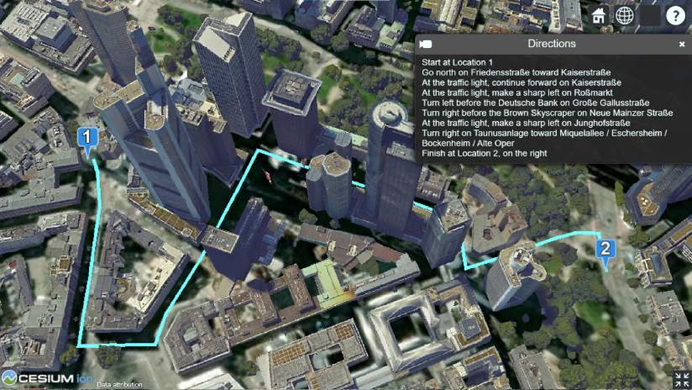

TakahiroKAMIYA_4-1687763179151.pngCesiumJS で視覚化した運転ルートと道順です。ルートと道順は ArcGIS のルート検索サービスを使用して計算されています。
また、CesiumJS を使用して、すぐに使用できる他の ArcGIS ロケーションサービスからの結果を表示することもできます。これらのサービスには、ジオコーディングサービスルート検索サービスジオエンリッチメント サービス空間解析サービスなどがあります。

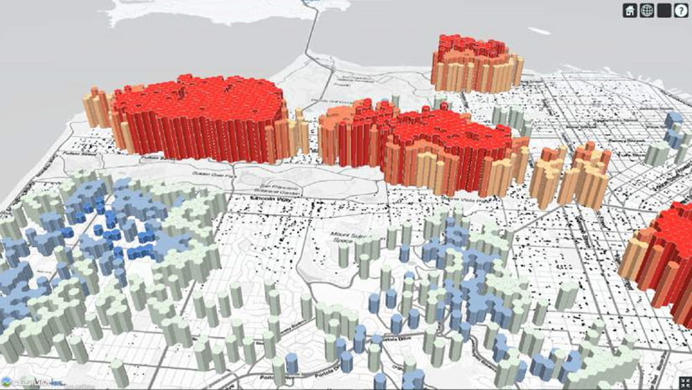

CesiumJS の 3D 機能により、サービスの結果をユニークな方法で簡単に視覚化することができます。例えば、次の画像は、空間解析操作の結果を CesiumJS で視覚化したものです。
TakahiroKAMIYA_5-1687763273314.pngホット スポットの解析結果を CesiumJS で視覚化したものです。ホット スポットは背の高い赤いクラスター、コールド スポットは背の低い青いクラスターで視覚化されています。
このホット スポット解析は空間解析サービスを使用して、その結果を CesiumJS で視覚化しています。CesiumJSのモデリング機能により、3D データへの強力なレンダリングが可能になり、データ内のホット スポットやコールド スポットがどこにあるのかを即座に伝えることができます。新しい「Perform a feature analysis」のチュートリアルには、この分析を実行するための詳細な手順が記載されています。
