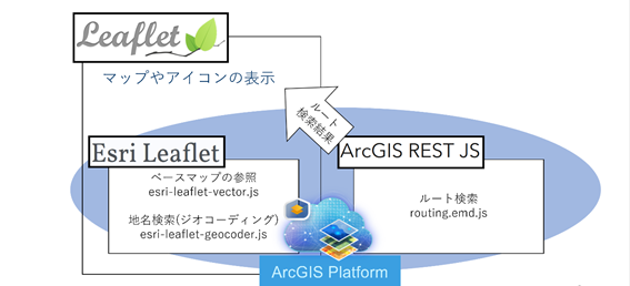

使用するライブラリについて
今回のアプリ作成に使用している3つのライブラリについてご紹介します。
 Leaflet は、メジャーで軽量なオープンソースのマッピング JavaScript ライブラリです。Leaflet は主に地図の表示や地図内に表示されるレイヤーの処理などを得意としています。 Esri Leaflet は、Esri 開発者アカウントの API キーを使用して、ロケーションサービスにアクセスする Leaflet のプラグインです。今回作成するアプリでは Esri Leaflet を背景地図の表示と地名検索の機能を実装するために使用しています。
 ArcGIS REST JS は、ArcGIS REST API の JavaScript ベースのラッパーです。今回は、こちらを使用することでルート検索を実装していきます。
上記3つのライブラリを使用して、ルート検索アプリを作成していきます。

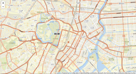

次に地図を表示する場所の指定と API キーの設定を行います。また、 L.esri.Vector.vectorBasemapLayer メソッドを使用し、Esri のベクタータイル ベースマップを指定します。
// API キーを入力
const apiKey="YOUR_API_KEY";
const basemap = "OSM:Streets";
// マップを描画する場所を東京駅上空に指定
const map = L.map('map', {
    minZoom: 2
}).setView([35.68109305881504, 139.76717512821057], 14);
// Esri のベクタータイルをベースマップに設定
L.esri.Vector.vectorBasemapLayer(basemap, {
  apiKey: apiKey
}).addTo(map);
ここまでできていれば、以下のように東京駅を中心とした地図が表示されます。
