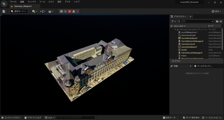

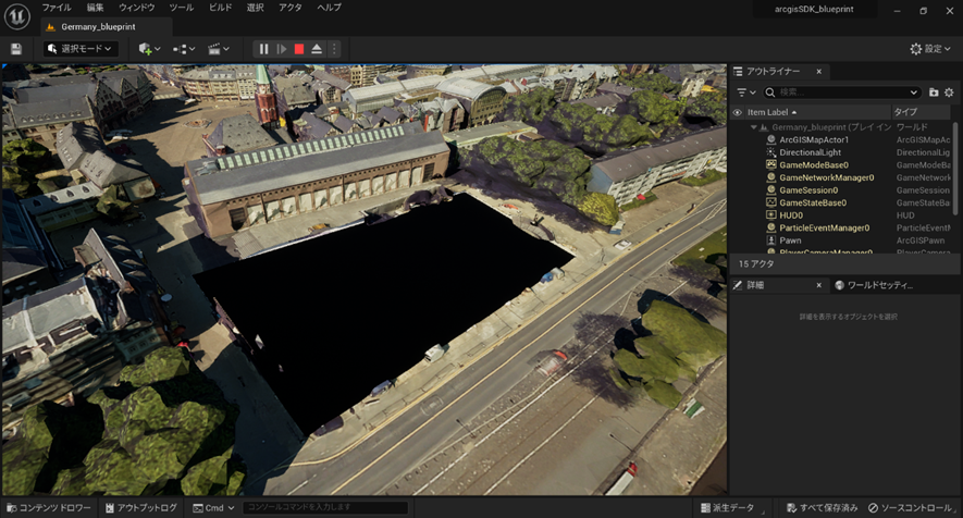

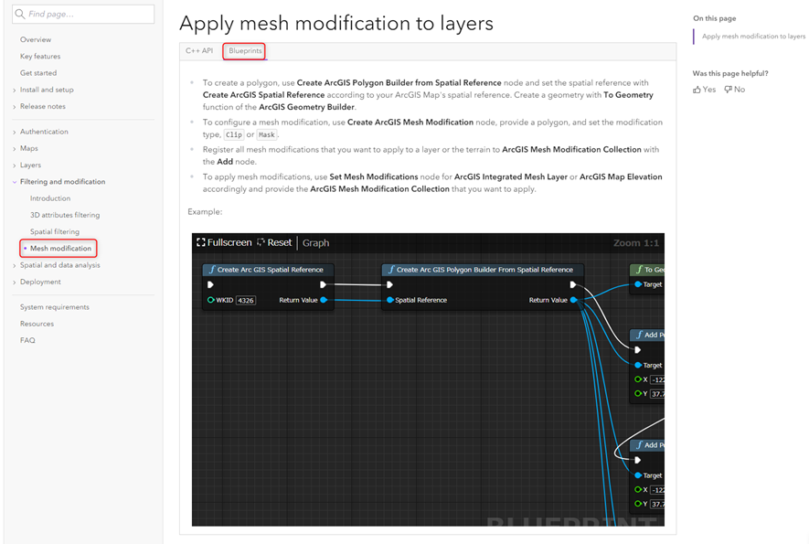

メッシュの変更は、3D メッシュ シーン レイヤー標高レイヤーに対して、適用できる機能です。この機能を今回は、オープンに公開されている Buildings Frankfurt 2021 as Photogrammetry 3D Surface に、Mask (指定した範囲のみを表示)Clip (指定した範囲を非表示)を指定しマップを表示してみました。
 図:Mask を指定したとき
図:Clip を指定したとき
 マップ上に複数レイヤーが追加されている場合は、各レイヤーに対して別々の Mask/Clip を指定することができます。サンプルの Blueprint も公開されていて、それをコピーしてすぐに確認することがきました。

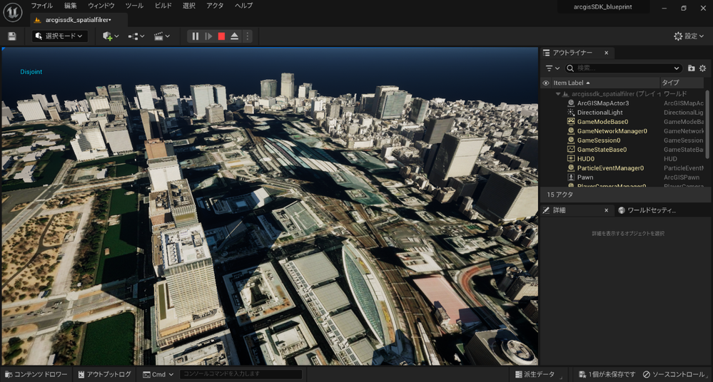

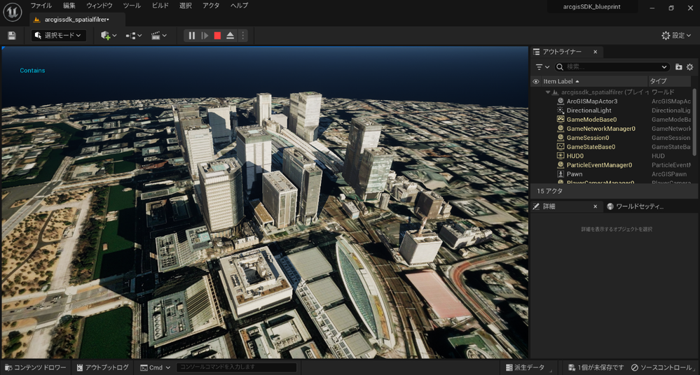

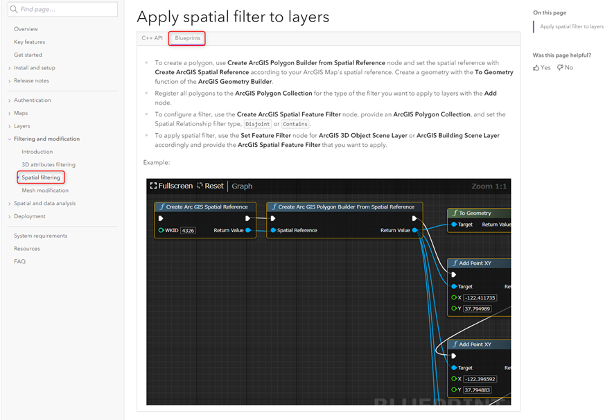

空間フィルタリングは、3D オブジェクト シーン レイヤービルディング シーン レイヤーの一部を部分的に表示もしくは非表示する際に用いられる機能です。この機能を今回は、東京都23区・八王子市南大沢 3D都市モデル(Project PLATEAU)に、Contains (指定した範囲のみを表示) Disjoint (指定した範囲を非表示)を指定しマップを表示してみました。
図: Contains を指定したとき
図: Disjoint を指定したとき
マスクの変更と同様に、マップ上に複数レイヤーが追加されている場合は、各レイヤーに対して別々の空間フィルタリングを指定することができます。こちらもサンプルの Blueprint が公開されていて、それをコピーしてすぐに確認することがきました。
