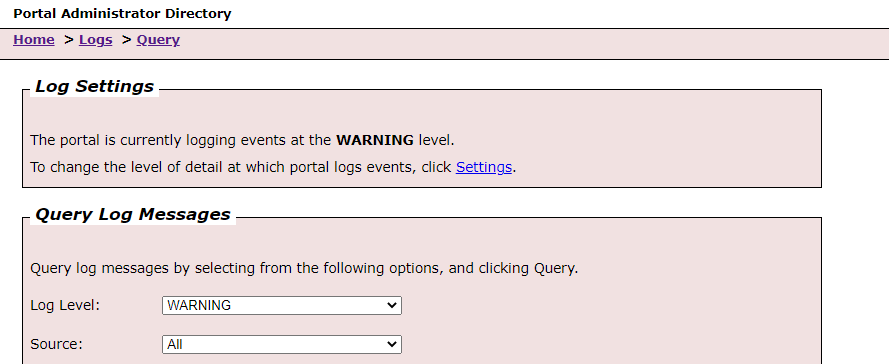

これらのログを確認する際は、Portal for ArcGIS では Portal Administrator Directory https://<Portal for ArcGIS URL>/portaladmin/)を使用します。

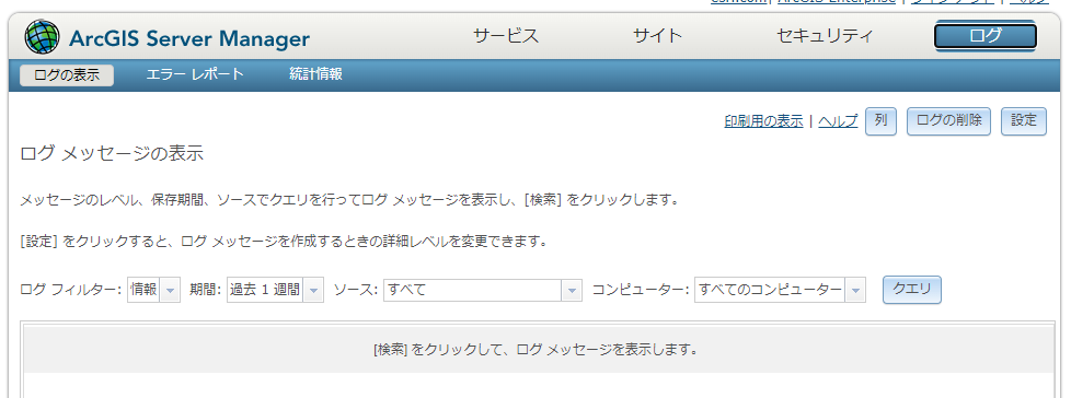

ArcGIS GIS Server と ArcGIS Data Store については ArcGIS Server Managerhttps://<ArcGIS Server URL>/manager/)もしくは ArcGIS Server Administrator Directoryhttps://<ArcGIS Server URL>/admin/) を使用します。
これらのツールは、ログレベルや時間、ログ出力のソースなど複数の要素でフィルタ設定を行ってログをリクエストできるため、一般的なログの確認では十分な機能を持っています。

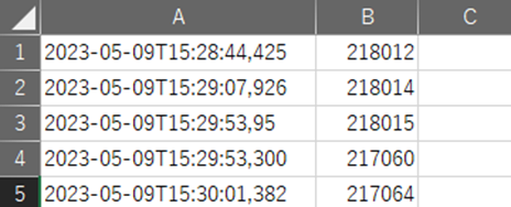

この例では、第一引数にパースするログファイルを、第二引数にパースした結果のファイルを指定して実行することで、警告(WARNING)レベルのログと、そのコードを抽出しています。
先にご紹介した ArcGIS Server Manager などのツールでは、ログレベルでフィルタを設定した場合、そのログレベルより上のレベルの情報(例えば [警告] を選択した場合、[警告] [重大])も出力されますので、特定のレベルを抽出したい場合などは、このようなコードで必要なレベルのログのみ取得することができます。
また、この例ではログから抽出した結果をタブで区切って出力しています。タブ区切りを使用すると、結果の一部を整理したい場合などに出力ファイルの内容を Excel にコピー&ペーストすることで各項目をセルに張り付けることができます。

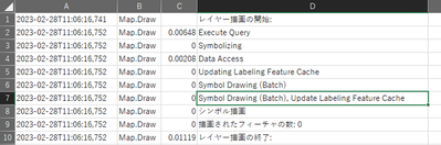

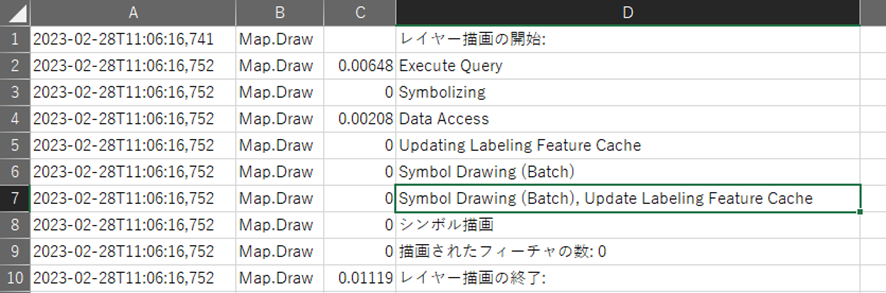

このスクリプトの実行結果として、下記のような操作と処理時間を確認することが可能です。

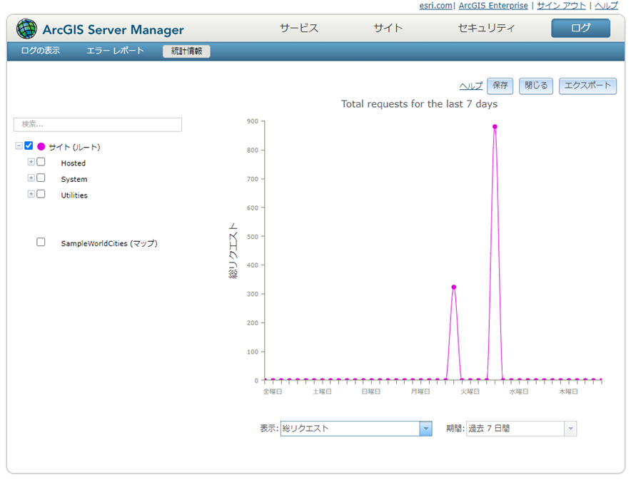

なお、詳細な情報は不要でサーバーやサービスのレスポンスの状況を確認すれば良いような状況では、ArcGIS Server Manager からグラフで確認することができます。
ArcGIS Serve Manager にアクセスし [ログ] [統計情報] から、下のようなグラフを表示することができます。サーバーやサービス自体の利用状況やレスポンスの変化などを確認する目的では、Server Manager の統計情報がグラフィカルで使いやすいので、定期的な確認などでご利用ください。
一方でサービスのレスポンスに関心がある場合は、ArcGIS Enterprise のログよりも、ArcGIS Enterprise とクライアントの間に存在する Web サーバーやロードバランサーなどのアクセスログの情報が有効です。また、リクエストの時間をすぐに確認したい場合などは、ブラウザのデバッグツールなども利用できます。
Server Manager の統計情報はログの情報を元に作成されていますが、エクスポートすることができないため、グラフを自身の書式で作成したい場合などは、この記事で紹介したスクリプトを利用して Excel でグラフを作成することもできます。
