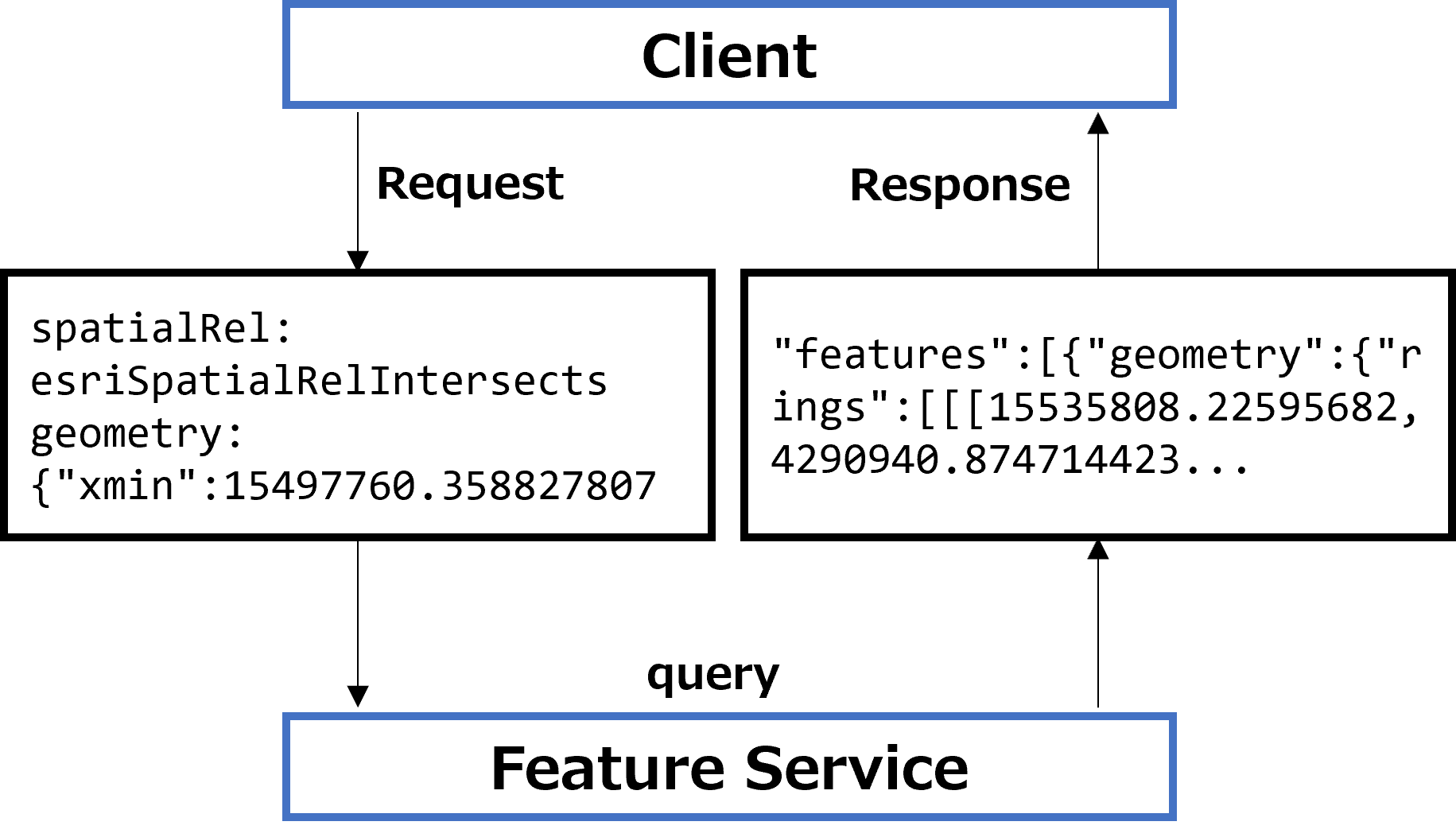

フィーチャ サービスとは
フィーチャ サービスは、マップ サービスが地図(マップ)を提供するのに対して、フィーチャ データや非空間テーブルのデータをクライアントに提供します。マップ サービスが地図を画像やベクター タイルなど、表示ためのデータとして提供するのに対して、フィーチャサービスはリクエストに応じて、それぞれのフィーチャの情報として提供します。
フィーチャ サービスを使用することで、レイヤーやテーブルなどのデータをクライアントが直接利用することができるようになり、表示用のシンボル設定などを自由に変更することができます。
上図のように、マップサービスの場合は、クライアントの要求に対して地図画像を返していましたが、フィーチャサービスでは、クライアントの要求に対して、条件または範囲に含まれるフィーチャの情報そのものをクライアントに返します。この情報を Web マップに表示するのはクライアント アプリケーションの処理で行います。

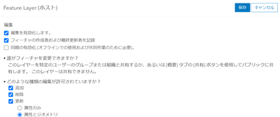

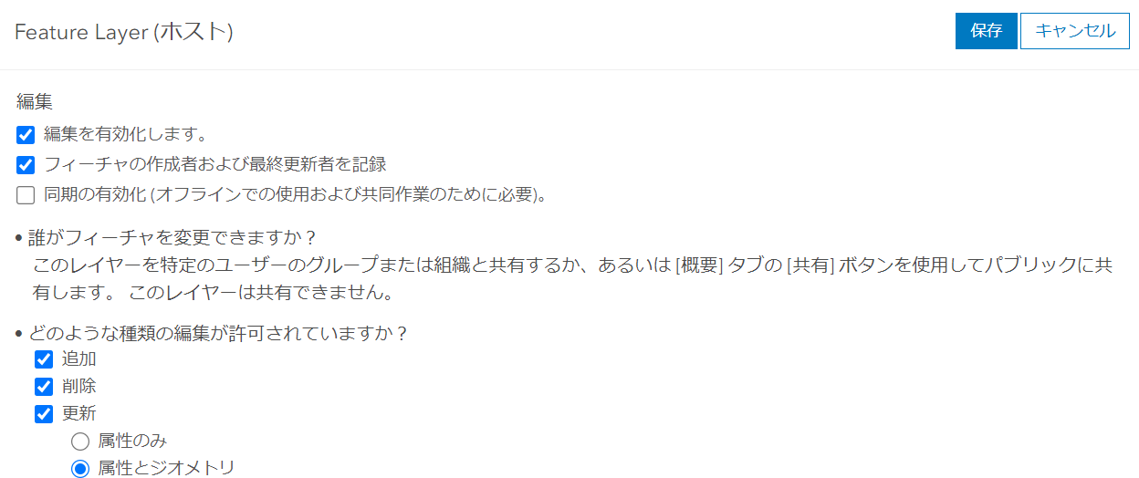

ArcGIS Data Store(ホスト フィーチャ レイヤー)
ArcGIS Enterprise ポータルで公開されたフィーチャ サービスで使用できる機能は以下となります。
公開した時点では編集のみが可能な状態となっていますが、ホスト フィーチャ サービスは、ArcGIS Enterprise が管理しているサービスのため、ArcGIS Enterprise ポータル上で設定を変更することで、ポータル上でサービス設定の変更が行えることが特徴となります。
