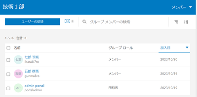

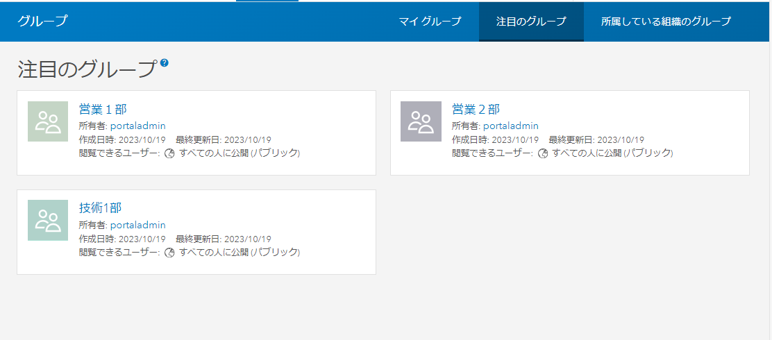

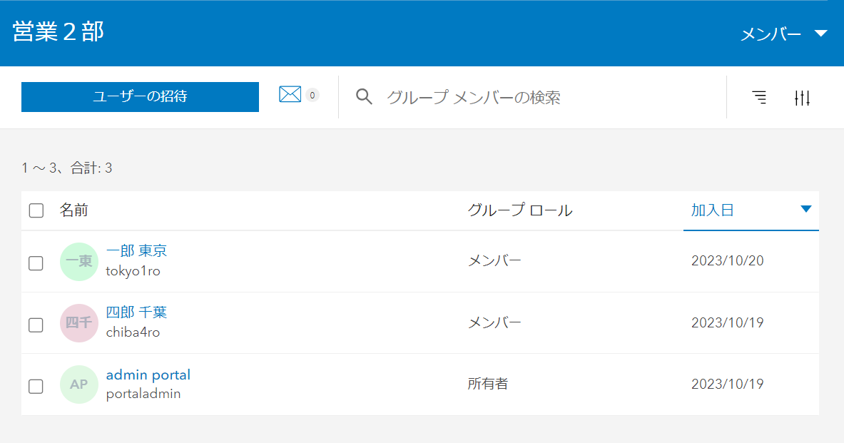

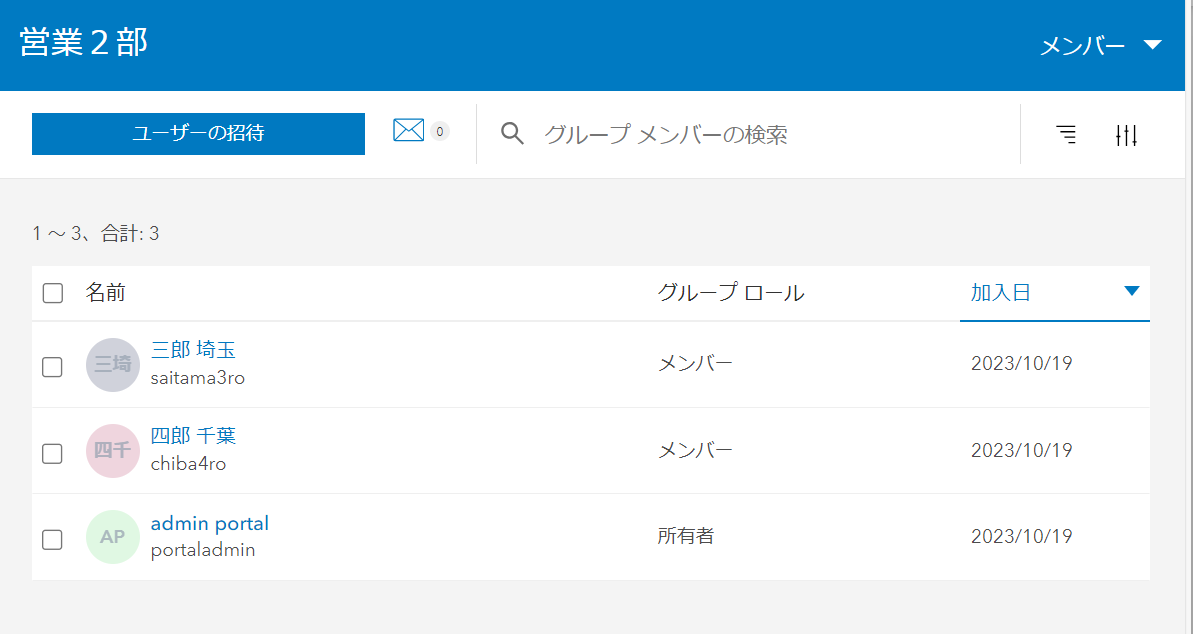

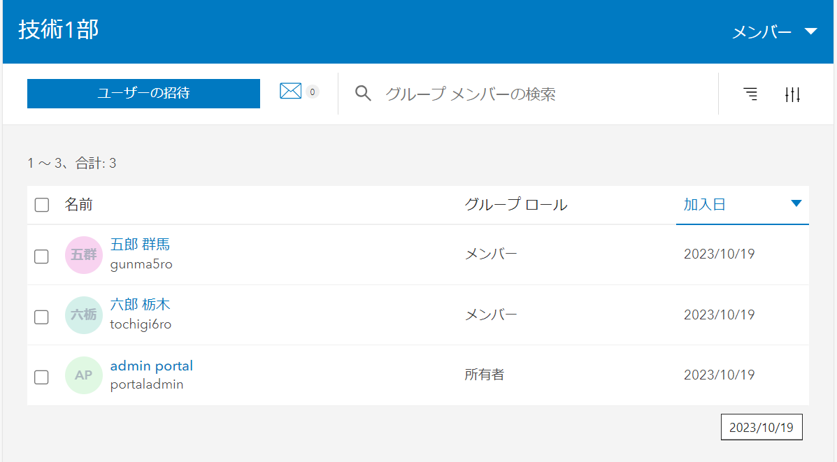

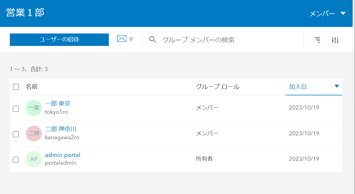

今回は ArcGIS Enterprise 上のグループのメンバー配置の変更を行ってみます。
実行前のグループのメンバーの内訳は以下のようになります。
変更予定の内容

詳しい内容としては以下のような処理が実行されます
ユーザー「tokyo1ro(東京一郎)」を営業1部から削除し、営業2部に追加
ユーザー「saitama3ro(埼玉三郎)」を営業2部から削除し、営業1部に追加
ユーザー「tochigi6ro(栃木六郎)」を技術1部から削除
ユーザー「ibaraki7ro(茨城七郎)」を技術1部に追加

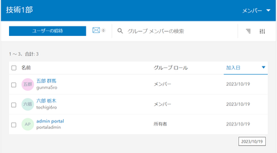

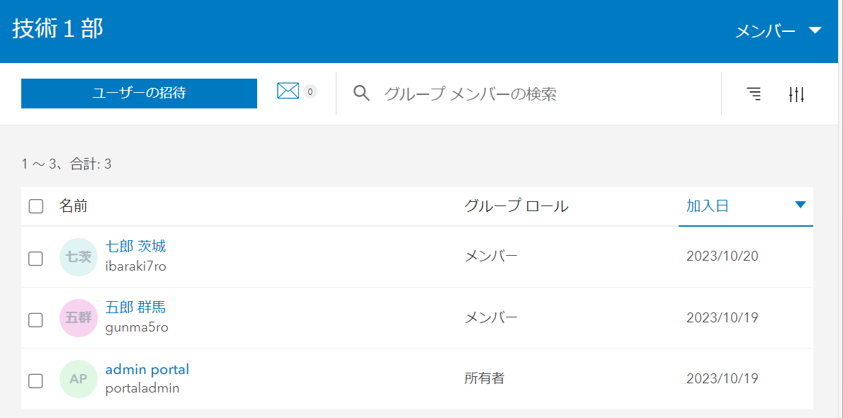

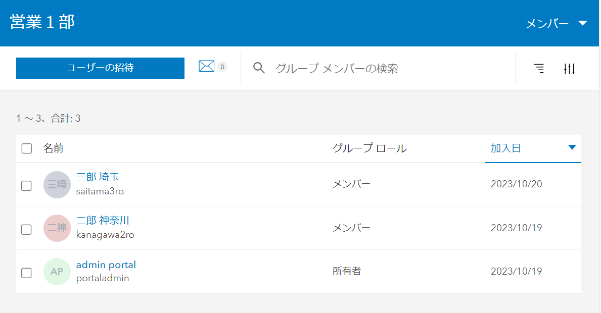

実行結果
変更予定の内容通りにグループが変更されました。
