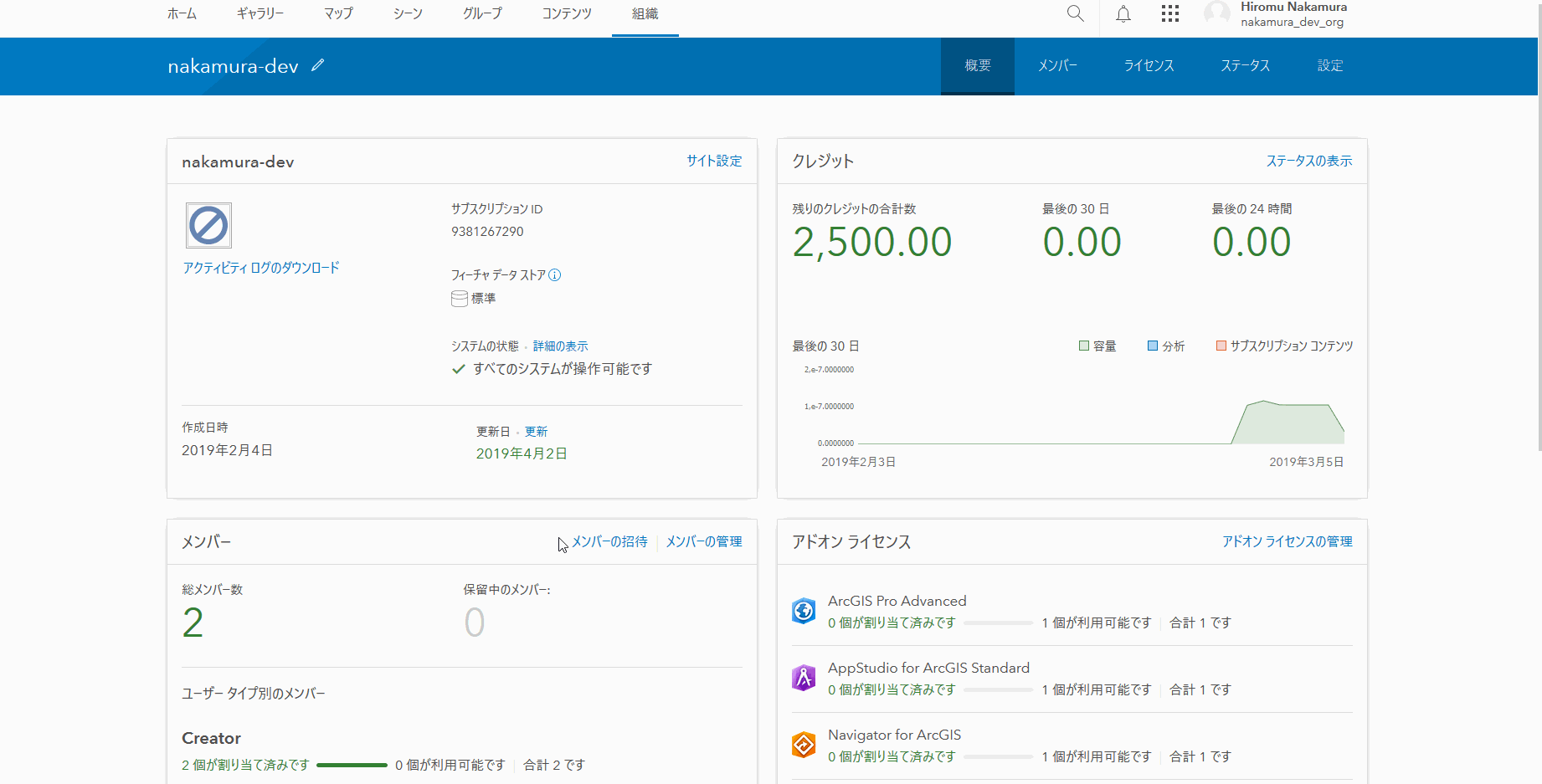

新たに入社された方のために新規ユーザーを作成するケースを考えます。新たにユーザーを作成する方法はいくつかありますが、最も基本的なものは、管理者側でユーザーネーム等の情報を設定し作成する方法です。以下のようにポータルの GUI を使ってこの操作を実行する場合、管理者としてログインした後、組織タブの概要からメンバーの招待をクリックし、必要な情報を入力する作業を繰り返さなければいけません。CSVファイルを事前に用意して一括で取り込むことも可能ですが、定形の繰り返し作業になるため、プログラムで処理できると効率的です。

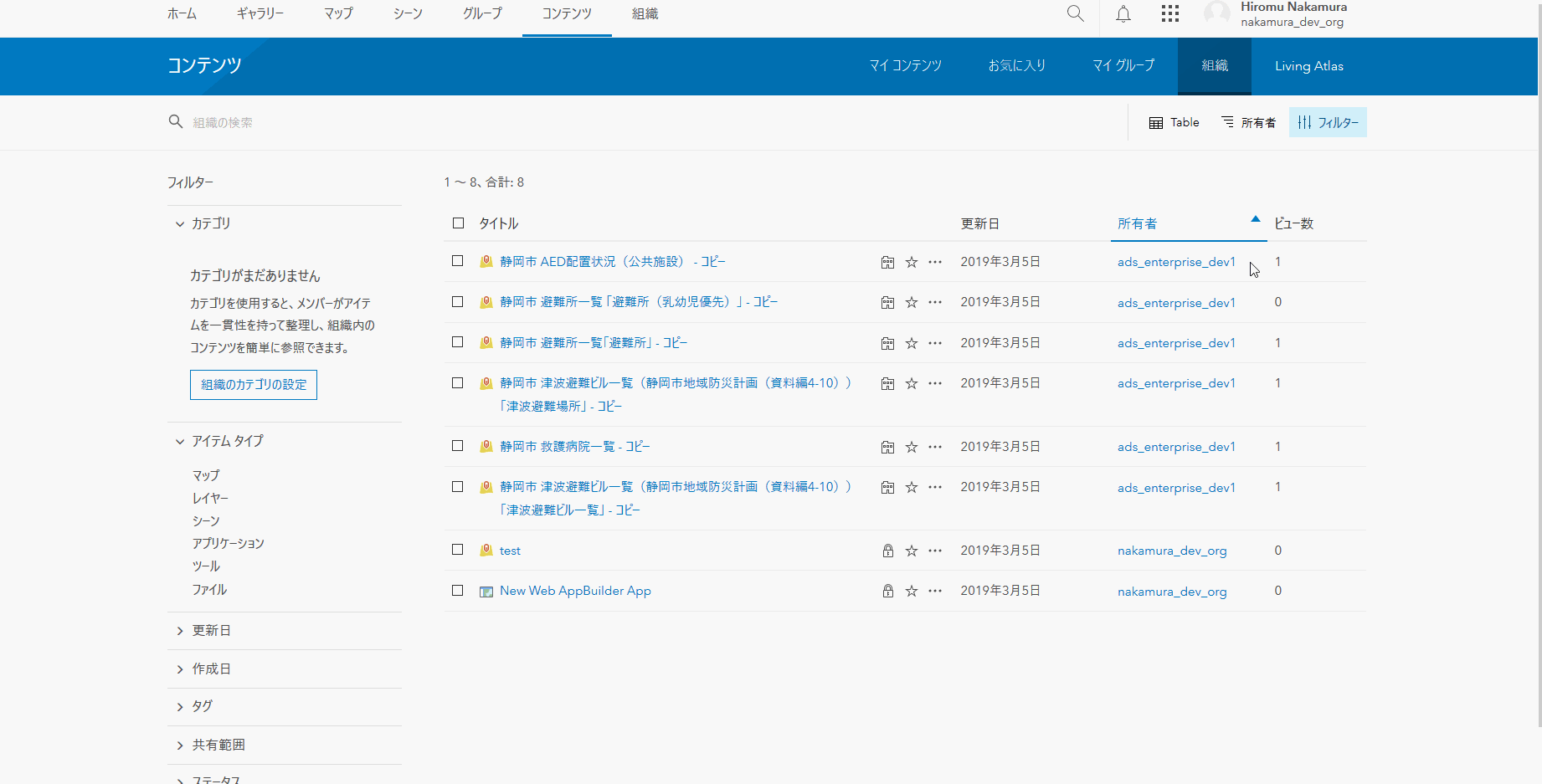

部署異動でポータル上にアイテムを大量に所有している人が他の部署に異動するため、別の方にアイテムの所有権を移す必要があると仮定しましょう。この時、ポータルの GUI を使って手動で変更しようとすると、ログイン後にコンテンツの画面を開き、アイテムのチェックボックスにチェックを入れて、所有者の変更ボタンを押し、所有権を渡す相手のユーザーを指定し、ようやく処理を確定するボタンをクリックすることになります。この作業も、アイテム数が大量にある場合は、マウス操作を繰り返すのではなくプログラムで一括処理をしたいところです。

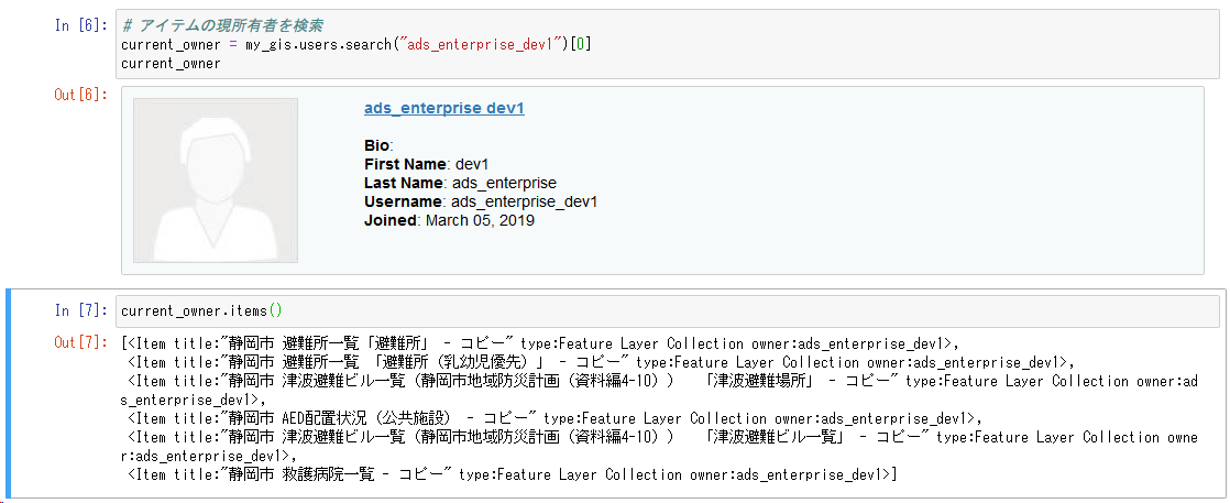

次にアイテムの所有者を一括で変更します。まずはアイテムの現所有者を検索します。UserManager.search() メソッドを使うことで、組織内のユーザーアカウントを検索することができます。結果は配列で返されます。
# アイテムの現所有者を検索
current_owner = my_gis.users.search("ads_enterprise_dev1")[0]
current_owner
User.items() メソッドでそのユーザーが所有するアイテムを配列で取得できます。パラメーターとしてフォルダー名を指定しますが、何も指定しない場合はルート フォルダー内のアイテムが表示されます。
# ルート フォルダー内のアイテムの確認
current_owner.items()

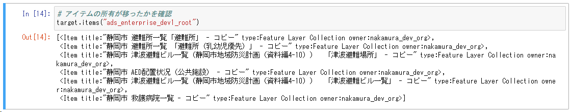

User.items() メソッドを用いてアイテムの所有者が変更されているかを確認します。誰のアイテムであったのかがわかるよう、"前所有者のユーザー名" + "_フォルダー名"で新たなフォルダーが作成され、中にアイテムが格納されています。ルート フォルダーの場合、フォルダー名は root となるため、以下のようにフォルダーを指定します。
# アイテムの所有が移ったかを確認
target.items("ads_enterprise_dev1_root")結果は以下のとおりです。
