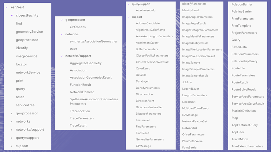

ArcGIS API for JavaScript バージョン 4.20 では、Tasks を非推奨とし、esri/rest フォルダ内にあるよりモジュール性の高いクラスやオブジェクトを使用するようにしました。ArcGIS API for JavaScript のバージョン 4.24 (2022 年夏頃リリース) で、Tasks のサポートが廃止される予定です。
esri/rest を採用することにより、よりモジュール化されたアプリの設計にコードを組み込むことが容易になり、また不要な依存関係を減らすことができます(必要なものだけをインポートします)。新しい rest モジュールは関数で、コンストラクタを必要としないので、すぐにそのメソッドを使うことができます。
また、よりモジュール化された設計のため、モジュール全体をインポートするのではなく、rest モジュールの1つまたは複数のメソッドだけをインポートすることができます。しかし、この説明には1つだけ注意点があります。それについては、いくつかのコード例を見てから説明します。
