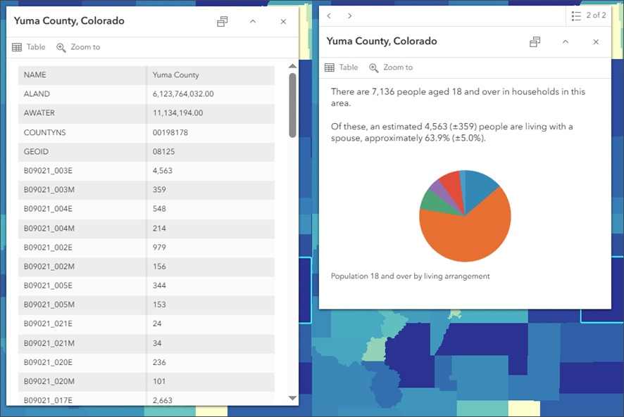

構成されていないポップアップと、よく練られたポップアップの違いは一目瞭然です。レイヤーのデフォルトのポップアップは、デフォルトのフィールド名を持つ属性のシンプルなリストです。マップまたはレイヤーの所有者は、ポップアップの表示内容を柔軟にカスタマイズできます。具体的には、以下のような設定が可能です。
  • 表示・非表示フィールドの選択
  • フィールド エイリアスの設定
  • 数値や日付のフォーマット調整
  • グラフや画像の追加
デフォルトの未設定の属性リストを表示するのではなく、カスタム フォーマットのテキストやチャートを提供することで、豊富な情報表示を提供することができます。Arcade 式、HTML、または関連テーブルのデータを使用するなどの追加の設定機能を使用すると、さらに多くのことができます。概要については、ポップアップの設定を参照してください。
下の2つの例を比べてみてください。どちらがより有意義で魅力的な体験を提供できるでしょうか?

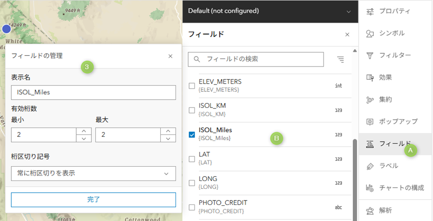

ステップ1. レイヤー パネルで、フィールドを設定したいレイヤーを選択します。

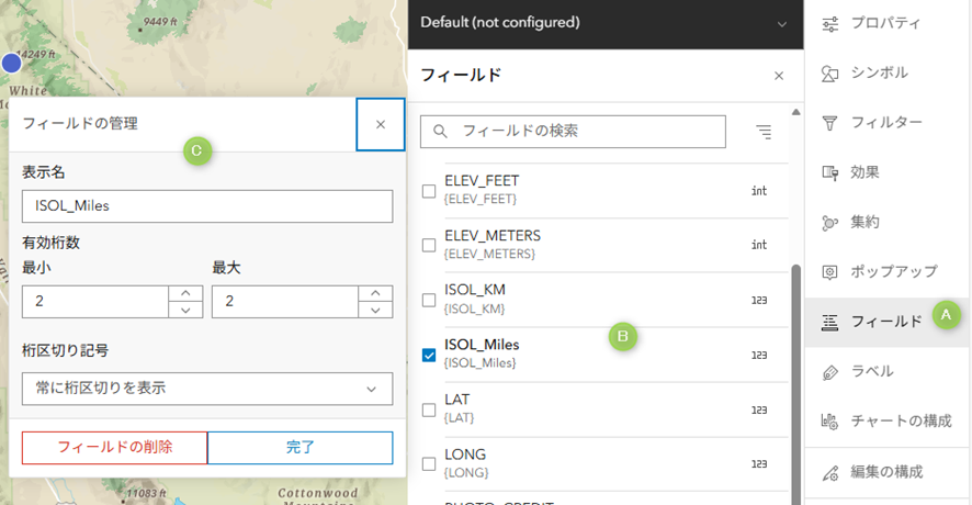

ステップ2. 表示名を設定し、数値の場合はカンマと小数点以下の桁数の使用方法を指定します。
  1.  設定(明るい背景色)ツールバーの「フィールド」をクリックします。
  2.  設定したいフィールドをクリックします。
  3.  表示名(エイリアス)と、数値の場合はカンマと小数点以下の桁数を編集します。完了したら[完了]をクリックします。

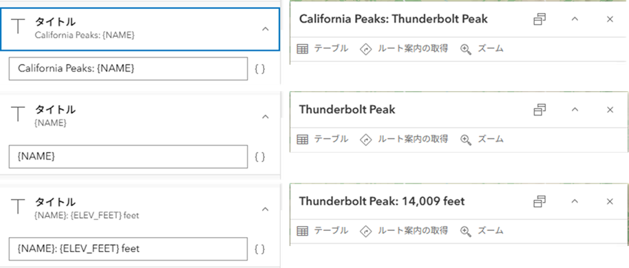

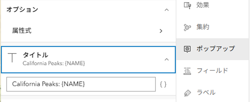

ポップアップ タイトル
ポップアップのタイトルがポップアップの上部に表示されます。空白、表示テキスト、フィールド、またはテキストとフィールドの組み合わせが可能です。タイトルを設定するには、以下の手順に従ってください。
ステップ1. 設定(明るい背景色)ツールバーから [ポップアップ] をクリックします。[ポップアップを有効にする] がオンになっていることを確認します。
ステップ2. タイトルをクリックするとパネルが展開します。
ステップ3. タイトルを設定します。
フィールドのドロップダウン [{ }(波括弧)] をクリックしてフィールドの値を追加します。{field_name} のようにフィールド名は波括弧の中に表示され、内容はクリックされた特定のフィーチャの値で設定されます。
以下が例になります。
HTML を使ってタイトルをフォーマットすることもできます。例えば、以下に示すマークアップを使用すると、タイトルのフォント、サイズ、色が変更されます。
<font face=’verdana’><font size=’4′><font color=’0066cc’>{NAME}

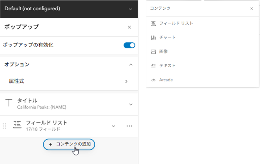

ポップアップ コンテンツ
ポップアップ コンテンツはポップアップ ウィンドウの主要部分を埋めます。 コンテンツの追加をクリックすると、ポップアップ要素のリストが表示されます。
ユニークなポップアップ エレメントは以下の通りです。

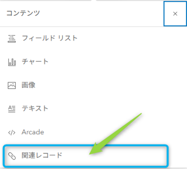

関連レコード
レイヤーの中には、共通のフィールドを通じて、他のテーブルやレイヤーとの関係があらかじめ確立されているものもあります。レイヤーにリレーションシップがある場合、自動的に検出され、関連レコードを表示するポップアップを設定できます。ポップアップ コンテンツ要素の下部に、関連レコードを設定する追加オプションが表示されます。詳細については、「関連レコードの表示」を参照してください。

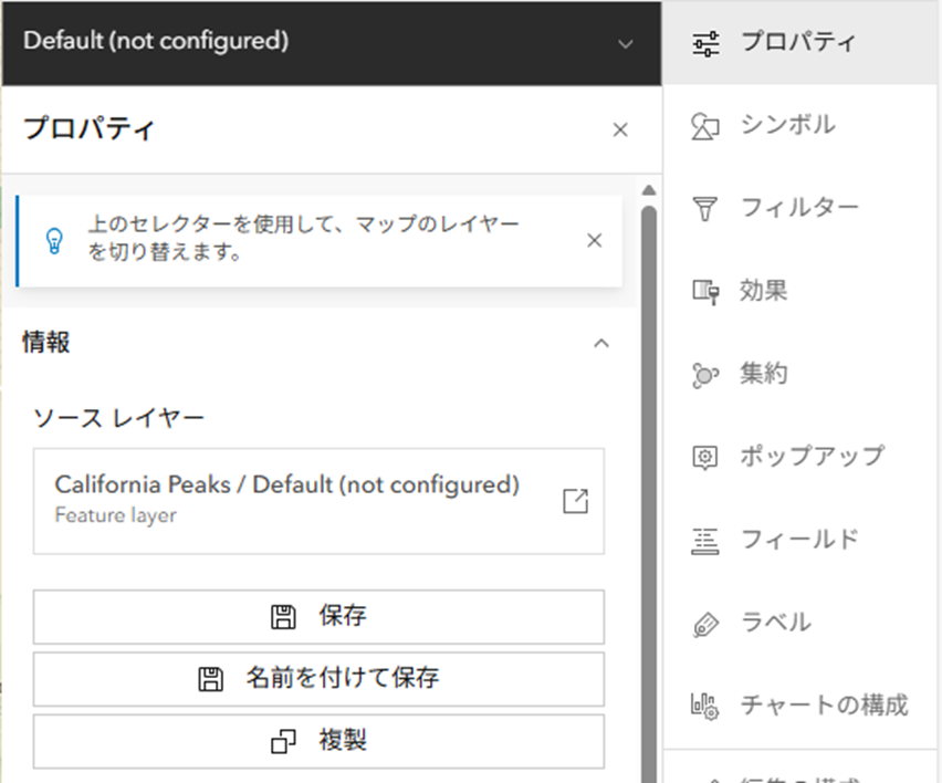

フィーチャ レイヤーの設定を他のマップで使用できるようにするには、レイヤーをマイ コンテンツのアイテムとして保存します。既存のフィーチャ レイヤーのプロパティに変更を加え、ソース レイヤーのプロパティを変更せずに変更を保存する場合、レイヤーを新規アイテムとして保存できます。詳しくは、「レイヤーの保存と複製」をご覧ください。オプションは以下の通りです。
保存
既存のレイヤー アイテムの変更を保存します。このオプションは、レイヤー アイテムを所有しているか、編集権限がある場合に利用できます。
名前を付けて保存
マップのレイヤーからマイ コンテンツに新しい項目を作成します。新しいアイテムはレイヤー プロパティを保存し、マップ内のレイヤーのソースになります。
複製
マップ内の既存のレイヤーからマップ内に新しいレイヤーを作成します。複製レイヤーはソース レイヤーのデータを参照します。
レイヤーを保存、または新しいレイヤー アイテムとして名前を付けて保存するには、設定(明るい背景色)ツールバーからプロパティをクリックし、情報パネルを開きます。

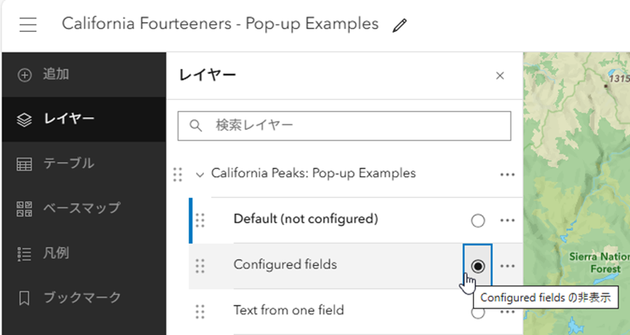

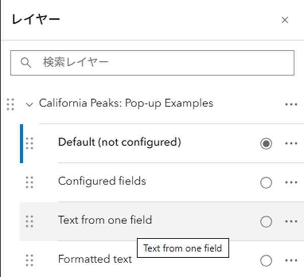

各ポップアップのサンプルは、California Peaksに含まれるユニークなレイヤーで表されます。このレイヤーは、一度に 1 つのレイヤーしか表示できない、排他的な可視性グループレイヤーです。
各レイヤー名は、ポップアップがどのように設定されているかを示しています。コンテンツ(暗い背景色)ツールバーからレイヤー パネルを開き、California Peaks: Pop-up Example のグループ レイヤーを開きます。
次に、マップ内のフィーチャをクリックすると、設定されたポップアップが表示されます。

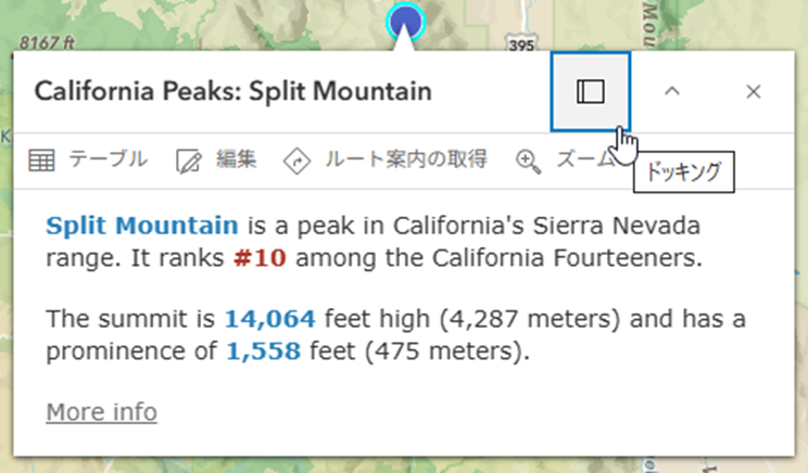

ヒント
ドッキング ボタンをクリックすると、ポップアップがドッキングされ、より多くのコンテンツが表示されます。

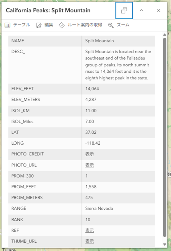

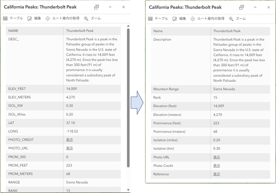

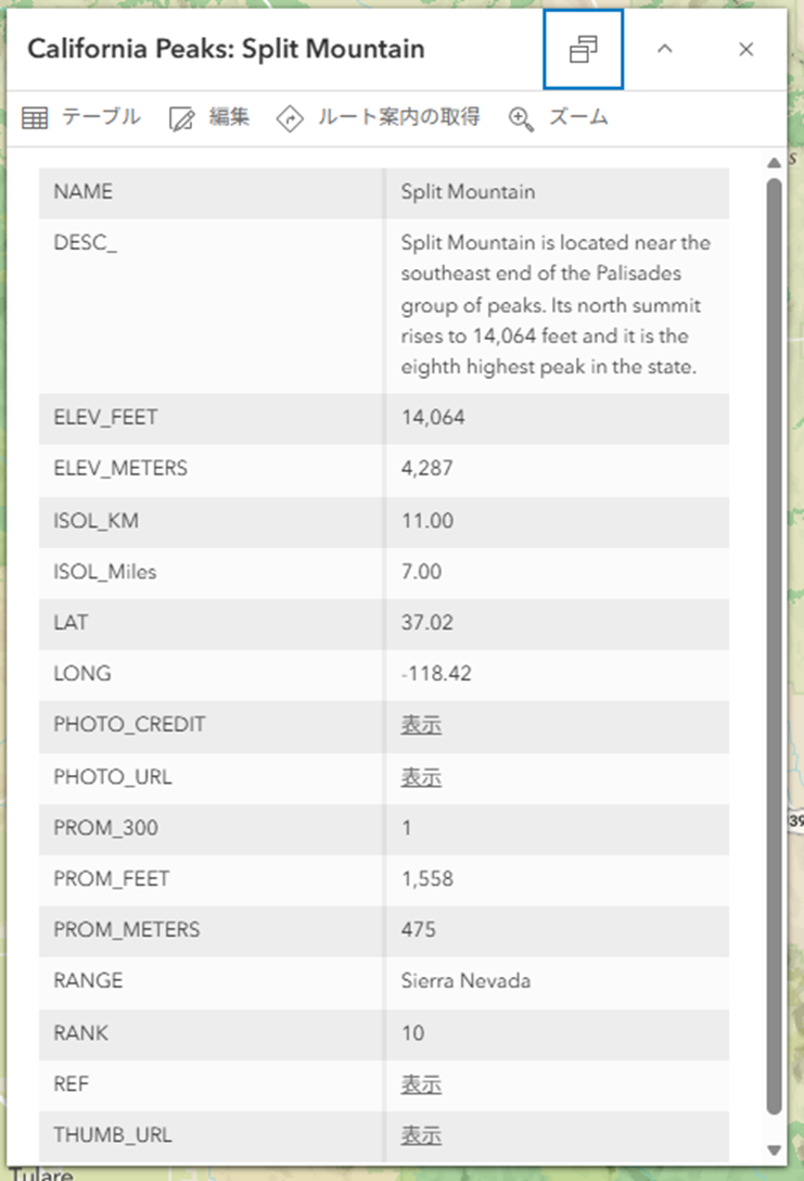

デフォルト(未設定)
レイヤーのデフォルト ポップアップ表示は、属性フィールド名をソースからそのまま使用した属性の一覧であり、数値にはデフォルトの書式設定が適用されます。これは California Peaks: Default (not configured) レイヤーのデフォルト ポップアップです。
情報表示を改善するために、いくつかの簡単な変更を加えることができます。例えば、LATLONGなど不要なフィールドは非表示にできます。  フィールド エイリアスを使用すれば、大文字表記を小文字混在表記に変更し可読性を向上させられます。フィールド表示名(エイリアス)を活用すれば、より理解しやすい名称に変更可能です。例えば DESC_ Description に変更するなどです。さらに数値表示は、カンマの有無や小数点以下の桁数を指定してフォーマットできます。
PHOTO_URLPHOTO_CREDITREFなどの一部のフィールドには、ポップアップをさらに強化するために使用できるリンクが含まれています。
設定済みフィールド
California PeaksConfigurated fields レイヤーが次の段階へ進みます。フィールド ペインで適用された設定を使用し、表示名が変更され、数値表示が設定されました。

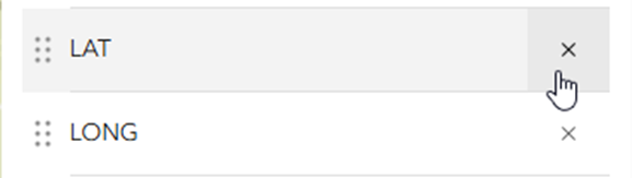

ポップアップ フィールド リスト要素では、フィールドの右側にある×をクリックすることで、フィールド(LATLONGなど)を削除できます。

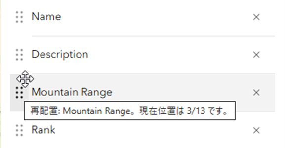

フィールドは整理しやすくするため、並び替えも可能です。左側のフィールド ハンドルを掴み、新しい位置にドラッグ&ドロップしてください。
設定前のフィールド リスト要素(左側)と設定後のフィールド リスト要素(右側)を比較してください。わずかな変更で、ポップアップは大幅に改善されました。

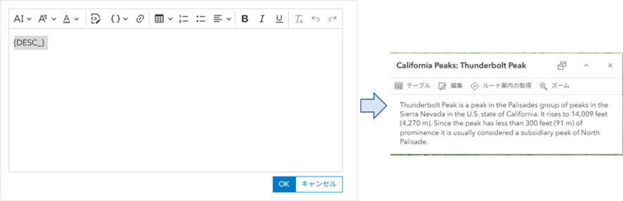

単一フィールドのテキスト

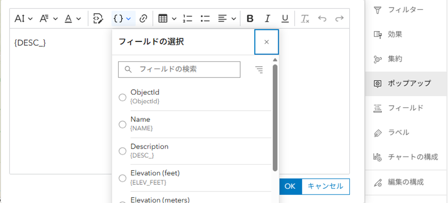

説明フィールドには峰の説明テキストが含まれます。 California Peaks: Text from one field レイヤーのポップアップ テキストは、テキスト メディア ボックス内の {DESC_} フィールドを使用します。
フィールドを選択するには、テキスト エディターを開き、フィールド リスト ツールを開くか、または {(左波括弧)を入力して開始します。フィールドのドロップダウン リストから Description を選択します。

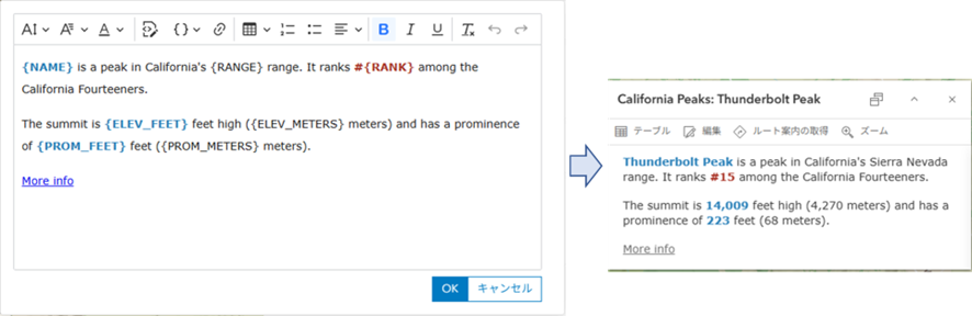

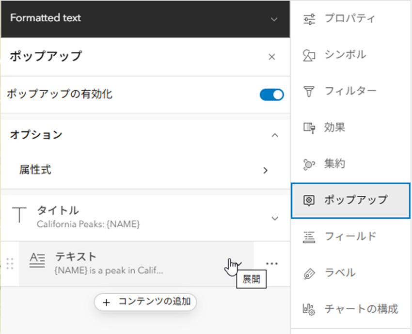

書式付きテキスト

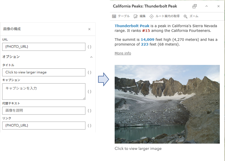

California Peaks: Formatted text レイヤーは、フィールドとテキストを色と書体(デフォルトから 14 ポイントの Verdana に変更)で組み合わせたテキスト要素を使用しています。また、REF フィールドの URL を使用して「詳細情報」リンクが追加されています。

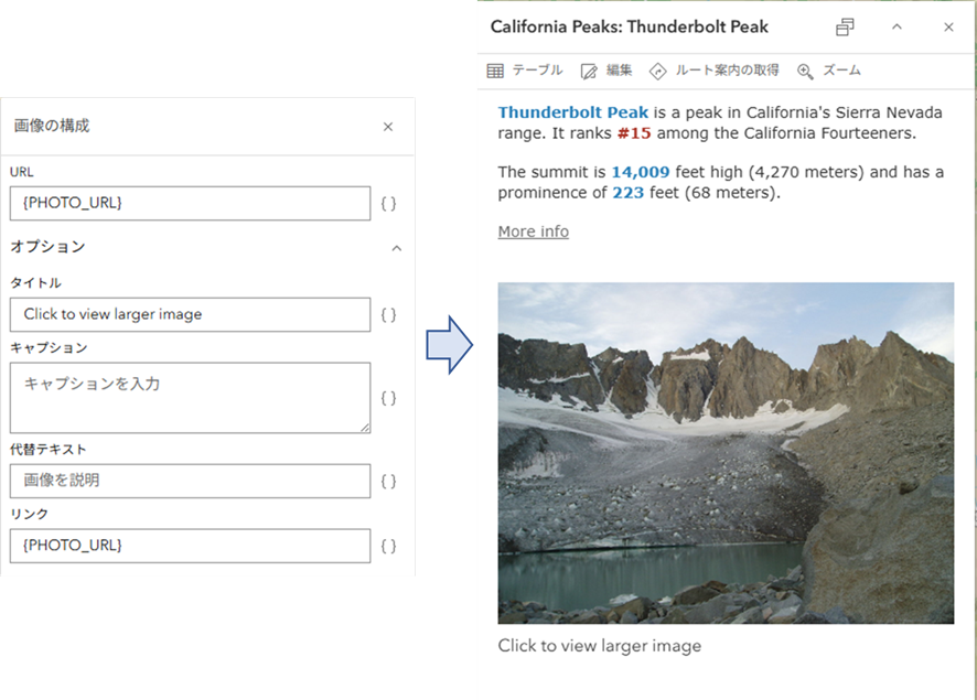

テキストと写真
California Peaks: Text + photo と同じテキスト要素を使用し、{PHOTO_URL} フィールドに保存されたURLから画像要素を追加します。画像がポップアップ領域の幅全体を完全に埋めるようにしたい場合は、幅 400 ピクセル以上の画像を使用してください。
ヒント
画像はポップアップ内に収まりますが、表示パフォーマンスを最適化するには、常に画像の物理的なサイズを縮小することが最善です。ポップアップで使用する縮小サイズの写真を作成し、必要に応じて元のサイズの写真へのリンクを設定してください。

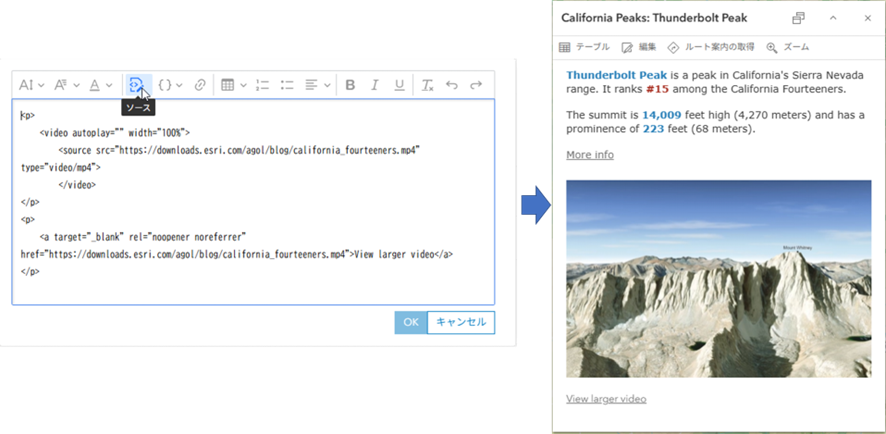

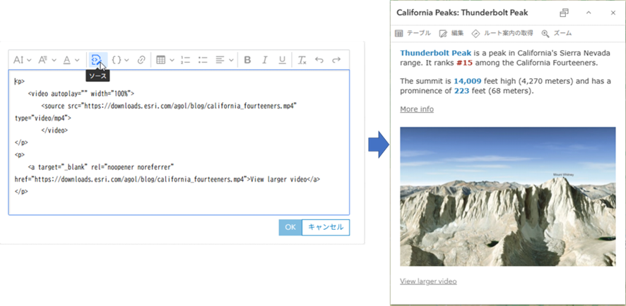

テキストと動画
California Peaks: Text + video レイヤーは、上のレイヤーと似ていますが、写真を自動再生動画に置き換えます。動画はエディターの HTML ソース ボタンから追加できます。
動画はHTML5<video> タグおよび関連要素を使用してサポートされています。詳細については、W3Schools HTML Video を参照してください。

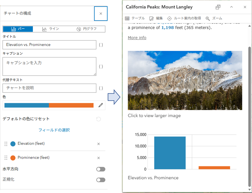

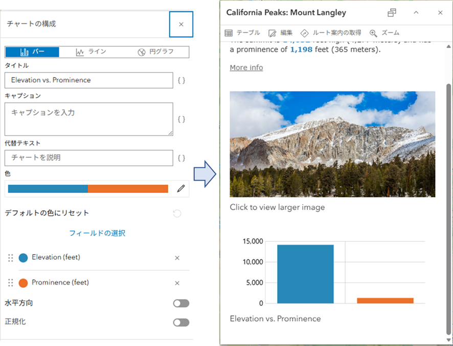

テキストと写真とチャート

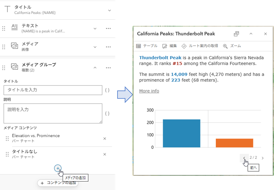

California Peaks: Text, photo, chart は上のレイヤーを基に構築され、山頂の標高とプロミネンス(山の高さを、その山を囲む最も低い等高線に対して測ったもの。ただし、その等高線内により高い山頂が含まれない)を比較するチャート要素を追加します。
グラフを追加する際は、必要なフィールドを選択し、データに応じて値の表示方法(棒グラフ、折れ線グラフ、円グラフ)を選択します。
チャートと画像はどちらもメディア要素です。画像またはチャート要素内に複数のメディア要素を追加することで、メディア グループを作成できます。これにより、縦方向ではなく横方向のポップアップ表示が実現され、チャートまたは画像の両側に表示される左右の矢印を使用して操作できます。

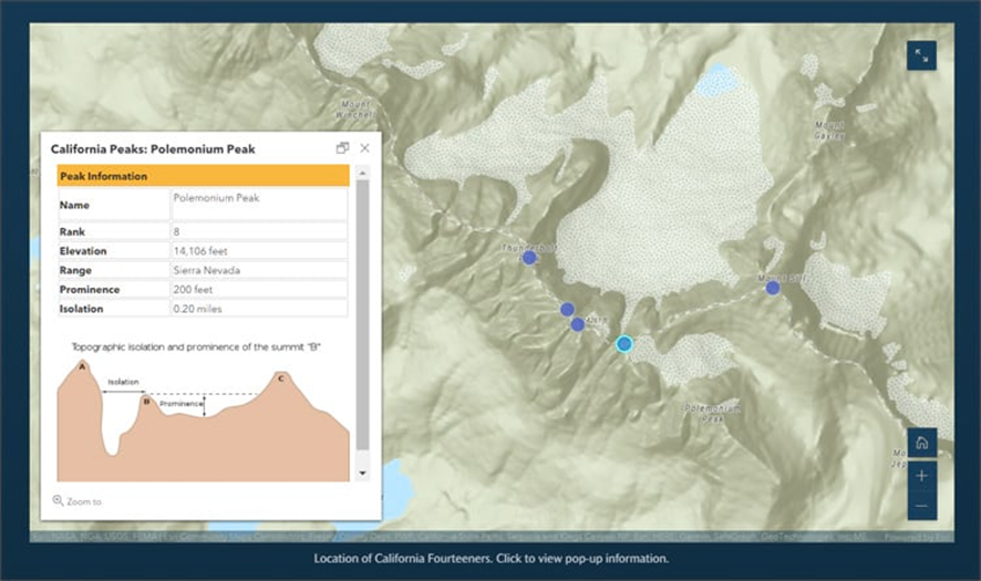

HTML

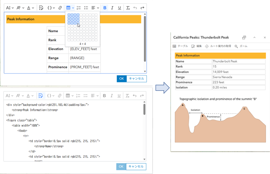

California Peaks: HTML はハイパー テキスト マークアップ言語(HTML)を用いて、表を作成し、出典へのリンク付きグラフィックを追加するために2つのテキスト要素を使用します。
最上位のテキスト要素は [表の挿入] ツールを使用して表の作成を開始しますが、HTMLソース エディターで完成させます。2番目のテキスト要素は [ソース] ツールを使用してHTMLを入力します。

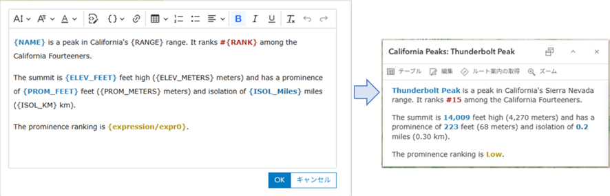

California Peaks: Text + Arcade expression は、単一の式({expression/expr0})を用いて、プロミネンスの順位を説明する文字列を返します。
式を作成、編集、または表示するには、[式を管理] をクリックし、次に式をクリックするか、[式を追加] をクリックします。

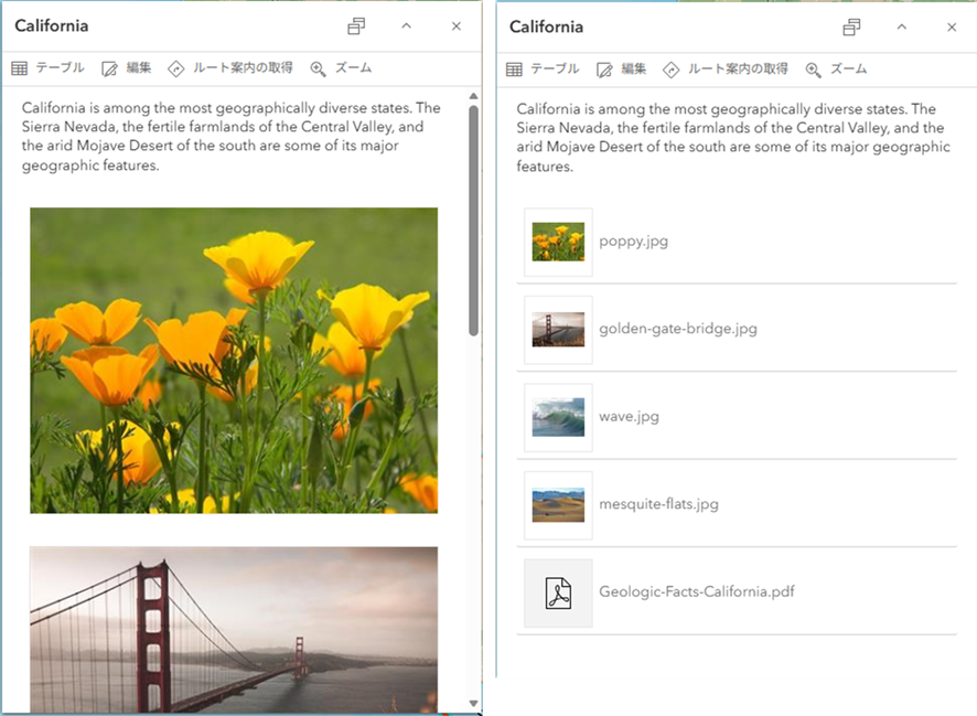

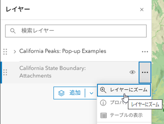

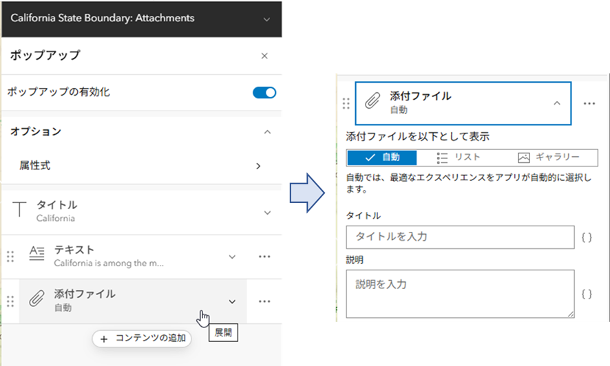

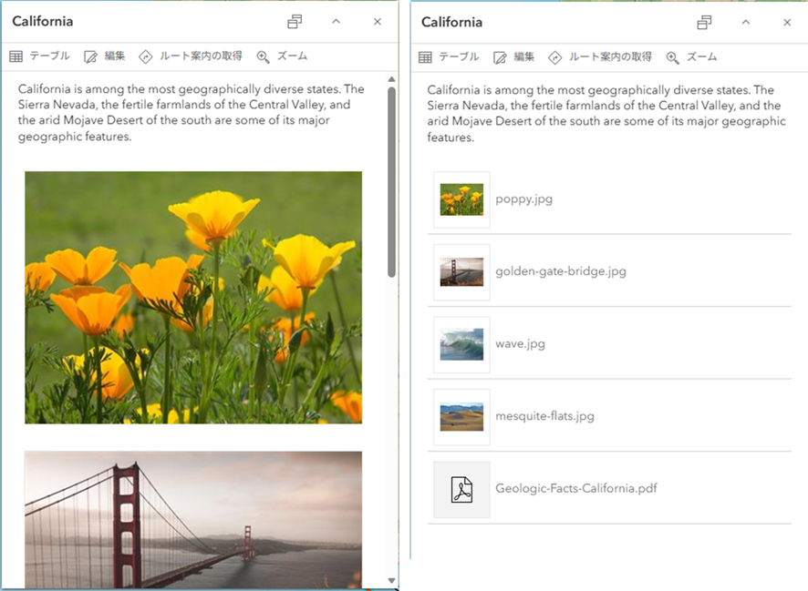

添付ファイル
添付ファイルは、フィーチャ レイヤーに含まれるファイルまたは画像です。添付ファイルは通常、ArcGIS Field MapsArcGIS Survey123ArcGIS QuickCapture などで撮影された写真ですが、Map Viewer ArcGIS Pro を使用して写真やその他のドキュメントを追加することもできます。添付ファイルはリンクとは異なり、ドキュメントがフィーチャ自体に保存されます。
California State Boundary: Attachments レイヤーには複数の添付ファイルがあります。写真 3 枚と PDF ファイル 1 つです。レイヤーに添付ファイルがある場合、ポップアップ設定パネルに自動的に添付ファイル要素が表示されます。添付ファイル要素の設定項目には、タイトル、説明、表示オプションが含まれます。
レイヤーは、ズーム アウトした時のみ表示されるように設定されています。レイヤーの表示を切り替えた後、オプション()をクリックして [レイヤーにズーム] を選択してください。
州境界内をクリックすると添付ファイルが表示されます。デフォルトの添付ファイル表示オプションは自動であり、アプリが最適な方法で添付ファイルを表示できるように設定されています。なお、添付ファイル表示はリスト形式に設定することも可能です。
